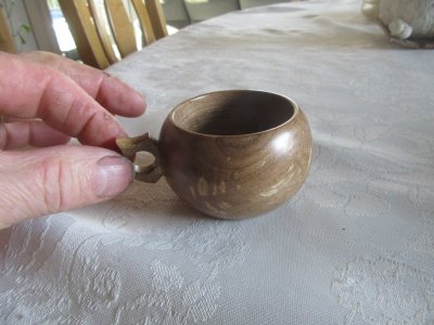

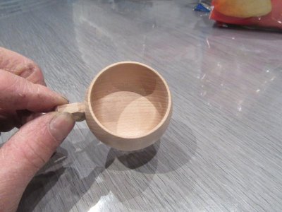

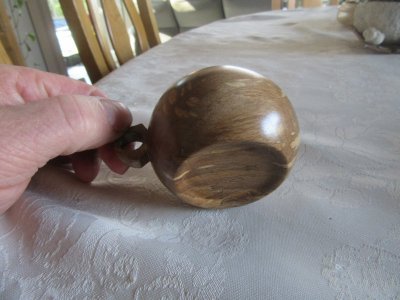

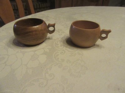

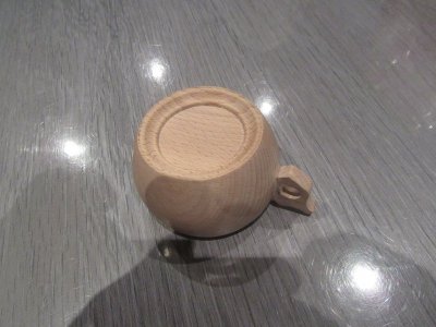

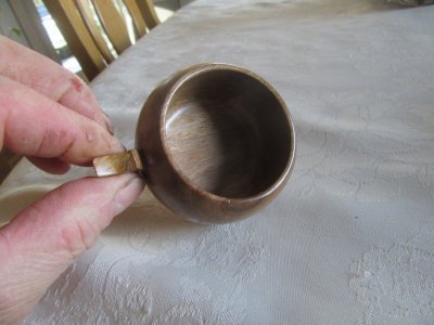

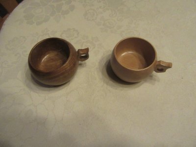

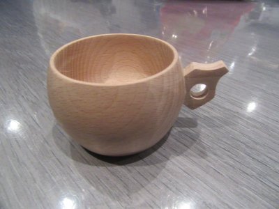

Anderhalve week terug ben ik gestart met het draaien van 2 kopjes als test.
De moeilijkheidsgraad is dat de oortjes rechtstreeks aan de kopjes vast zijn.
Met andere woorden, de oortjes zijn er niet achteraf opgelijmd.

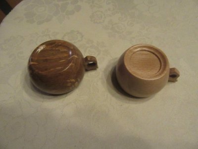

Ik heb er bewust voor gekozen dat de beide tassen een verschillende vorm hebben.
De onderkant is ook totaal verschillend afgewerkt.
De houtsoorten zijn notelaar en beuk.
Als afwerking werd er een spuitvernis opgeplaatst via de luchtpistool.
Hier de resultaten waarvan ik nog een reportage zal maken hoe alles tot stand is gekomen.
Notelaar
Beuk, maar hier nog niet vernist.
HBhout

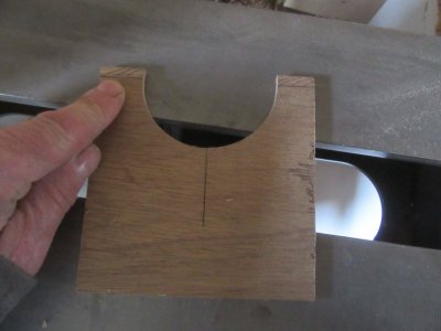

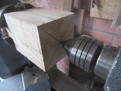

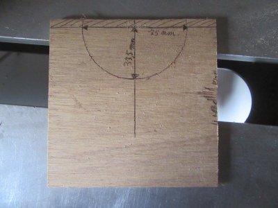

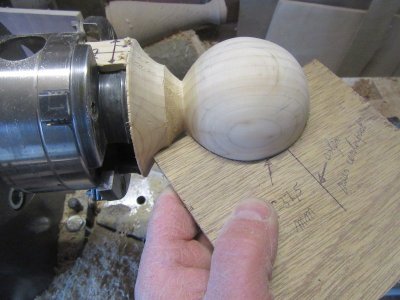

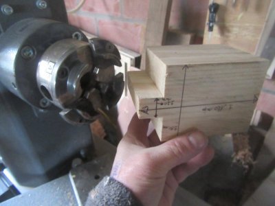

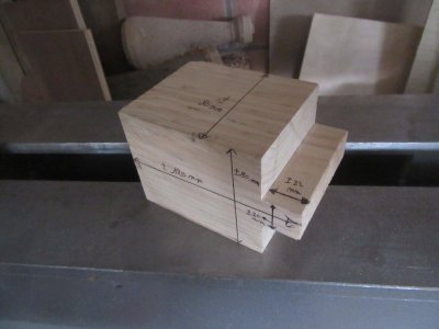

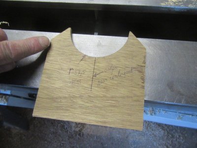

Ik ben begonnen met een stuk hout klaar te maken.

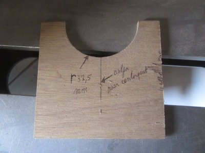

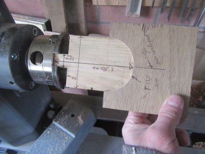

Een malletje klaar maken, namelijk een halve cirkel met een straal van 75 mm.
Het gearceerde gedeelte is eigenlijk een overtollig gedeelte.
Dit had ik nodig om een passerpunt te kunnen plaatsen.
Het overtollige gedeelte werd weg geschuurd met een schuurmolentje.

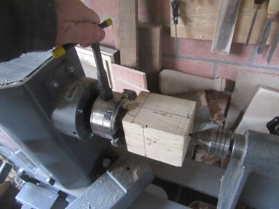

Diagonalen trekken op de kopkant van het werkstuk om zo het middelpunt te bepalen.
Zo kan ik via het rechter centerpunt het stuk perfect plaatsen in de klauwkop.
Eenmaal het werkstuk vast geklemd zit tussen de klauwen mag het rechter centerpunt weg geschoven worden.

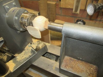

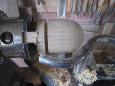

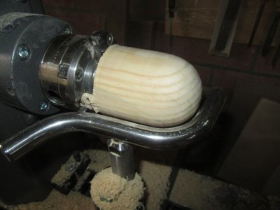

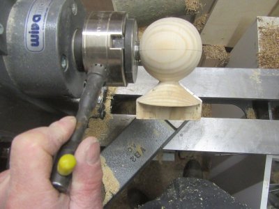

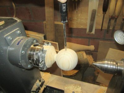

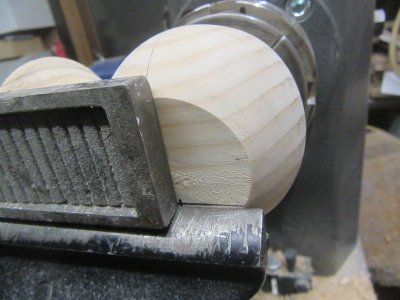

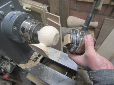

Nu kunnen we starten met draaien.
Via het malletje wordt de helft van een bol gedraaid.
De middenlijn van de bol bepalen.
Eerst op de kopkant het centerpunt aanduiden, het malletje plaatsen volgens het centerpunt en aan de uiteinden tekent men zo de midden van de bol af.
sirjacobsd
27 feb 2014
2.794
41

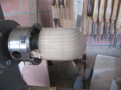

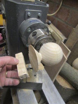

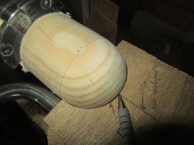

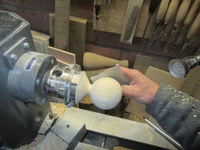

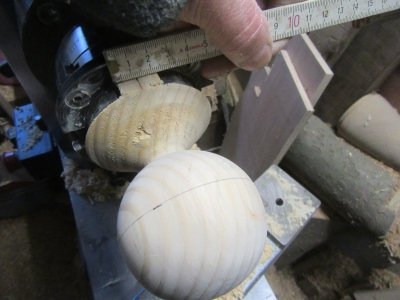

De totale diameter van de bol aanzetten volgens de middellijn van de bol en wat afsteken.
Het andere gedeelte van de bol draaien via het malletje, maar er moet een deel blijven staan die het handgreepje zal moeten vormen.
Het malletje heb ik wat moeten afschuinen om zo ver mogelijk de vorm te kunnen controleren.
Het pengedeelte werd ook overgezet naar de bol toe om een referentiepunt te hebben wat moest blijven staan.
De bol voorlopig wat schuren tot korrel 180.
Morgen komt er weer een vervolg.

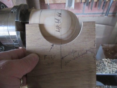

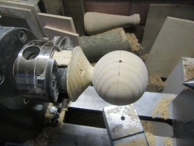

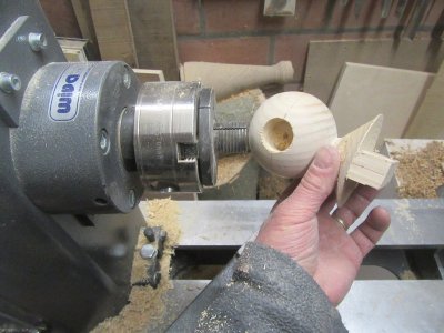

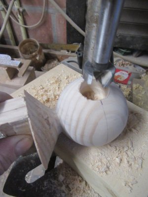

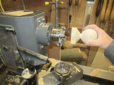

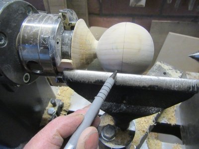

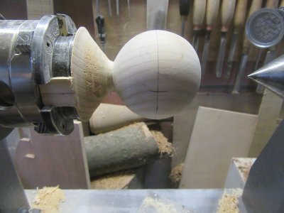

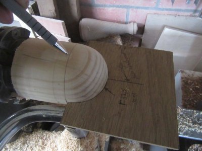

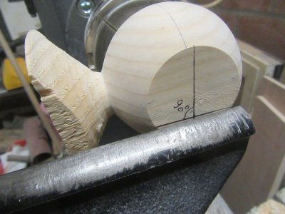

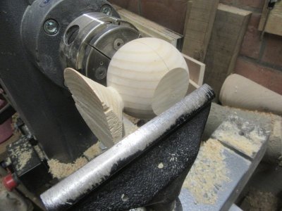

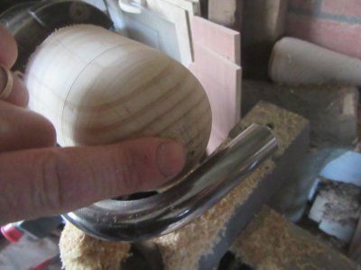

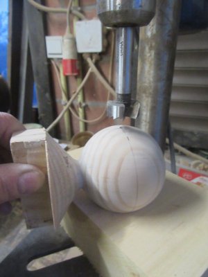

Na het schuren van de bol moet de helft van de bol weer afgetekend worden via het malletje.
Nu komt het moeilijkste, namelijk het centerpunt bepalen waar er de opening bovenkant tas moet komen.
Op een bol is dit praktisch onmogelijk om het correct uit te voeren.
Sowieso mag er niets afwijken of de wanddikte is niet overal hetzelfde, het handgreepje staat niet loodrecht, enz.
Ik heb een manier bedacht dat je toch de perfectie kan nastreven.
Hier de volgorde ervan.

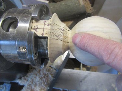

Eerst en vooral het hoogste punt van de leunspaan gelijk plaatsen tegenover het meedraaiend centerpunt.
Daarna de helft van de dikte pennetje aftekenen.
Het pengedeelte naar voren draaien en de leunspaan ook draaien tot de 2 delen elkaar raken.
Op de helftlijn van van de kol kan er nu het centerpunt bepaald worden.

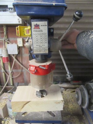

Gaatje priemen.

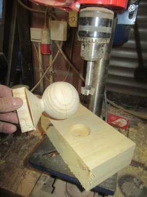

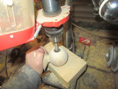

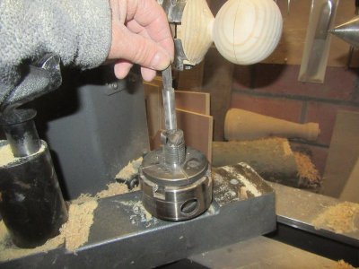

Tweede klauwkop erbij nemen en kalauwen opzetten dat je een zo klein mogelijk gat moet boren.
In mijn geval is dit een potboor van 25 mm.
Werkstuk uit de klauwkop nemen.

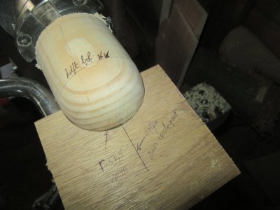

Via de kolomboormachine en een reststuk (zacht) hout moet een een inboring gebeuren van +/- 45 mm.
Daarin kan de bol dan gemakkelijk stabiel staan tijdens het boren met een potboor van diameter 25 mm.
De diepte van het gat is +/- 15 à 20 mm.
Opletten, het werkstuk heel goed vasthouden tijdens het boren.

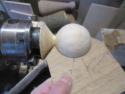

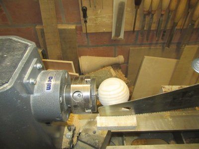

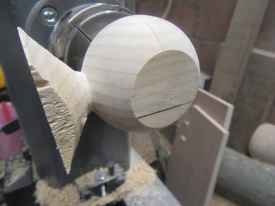

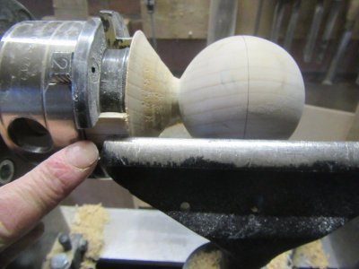

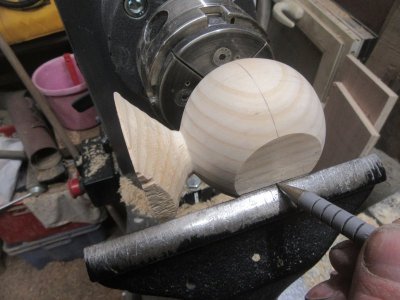

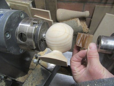

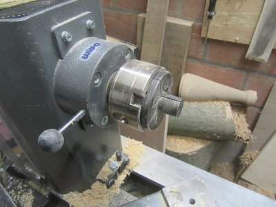

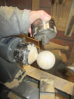

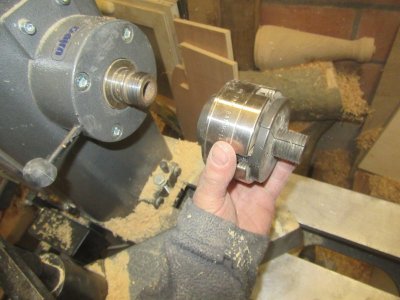

Kop met de smalste klauwen plaatsen op de draaibank.
Werkstuk met het geboorde gat van diameter 25 mm opspannen.
Opletten, niet te hard aanspannen dat de bol niet slijt.

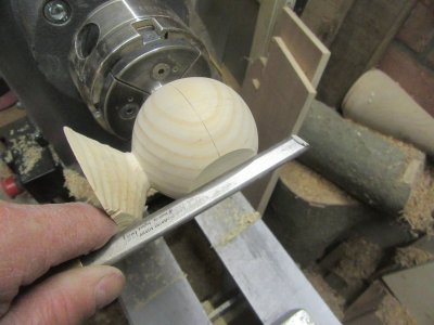

Het pennetje afzagen.
De onderkant vlak draaien.
Zorg dat de vlakke kant een diameter van +/-45 mm heeft.
Opletten, het gedeelte dat het greepje zal vormen draait uit het center.

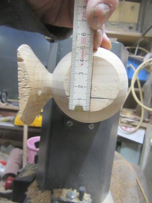

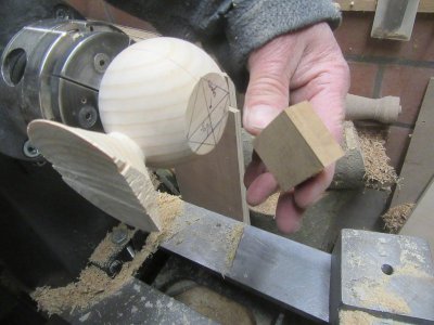

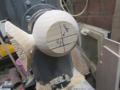

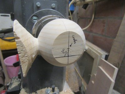

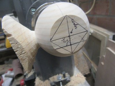

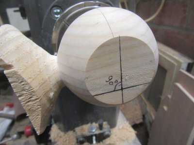

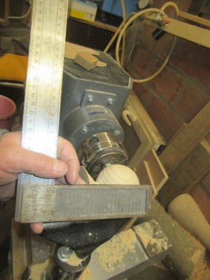

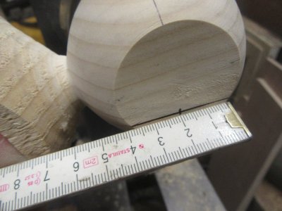

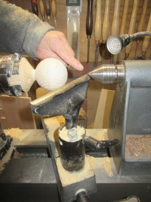

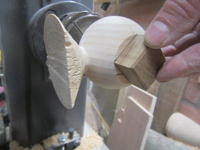

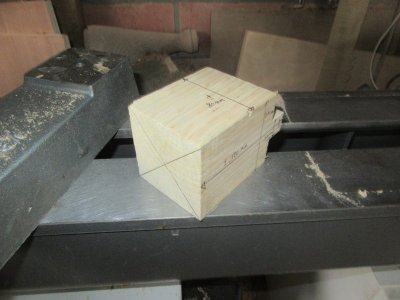

Nu moet het centerpunt bepaald worden op de vlakke kant.
Aangezien het bolletje sowieso iets uit het center kon draaien, bepaal ik nu opnieuw het centerpunt.
Door het meedraaiende centerpunt tegen het vlakke gedeelte te duwen is dit niet correct
Hier de truc om het bolletje weer centrisch te doen draaien.

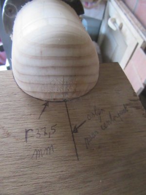

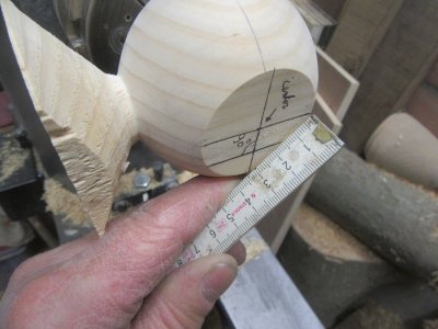

Er wordt gestart door willekeurig een lijn te trekken via de leunspaan op het vlak, maar liefst iets onder het geschatte centerpunt.
De lengte van die lijn meten en de helft erop zetten.
Leunspaan weer perfect volgens het lijntje plaatsen.
Via een winkelhaak te plaatsen op de leuspaan, gericht naar het middelpunt van dat getekende lijn, trekt men een haakse lijn.
Leunspaan weg doen en het lijntje doortrekken tot aan de buitenrand cirkelvlak en zo bekom ik al mijn aslijn van het cikelvlak.
De aslijn opmeten en de helft ervan aanduiden.
Op die manier heb ik al perfect het centerpunt het cirkelvlak.

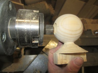

Een evenwijdige lijn trekken volgens het eerste willekeurig lijntje dat als start lijn werd genomen.
Op dit moment zijn er nu 4 raakpunten gekend aan de buitendiameter van het cirkelvlak en deze verbind ik nu met elkaar.
Zo onstaat er een vierkant met een zijd van 33 mm.

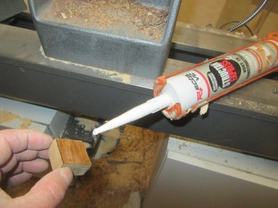

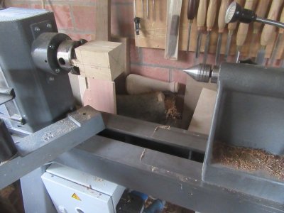

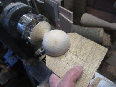

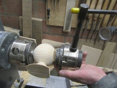

Doordat er nu een vierkant gekend is met een zijde van 33 mm wordt er nu een restblokje gemaakt uit hard hout met een dikte van +/- 15 mm.
Dit past dan weer in mijn andere klauwkop.
Wat structanlijm doen aan het blokje en opspannen via de uitdraaiende as rechter blokgedeelte.
En nu maar laten drogen om zo spoedig mogelijk een nieuwe update te kunnen geven.
