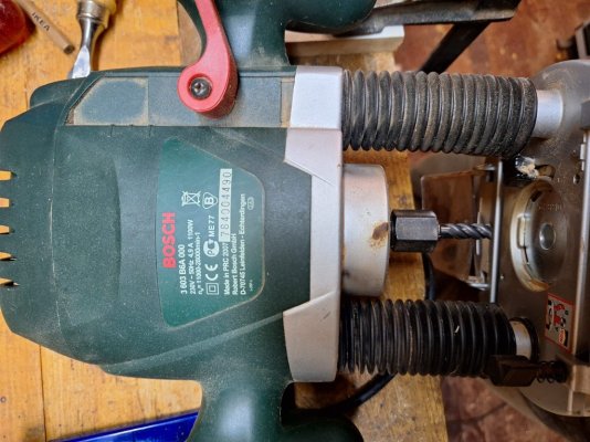

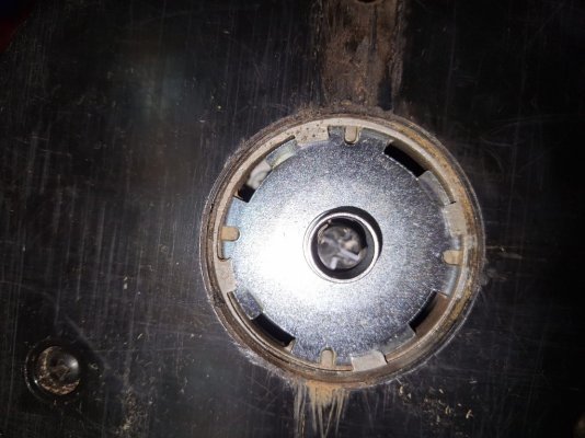

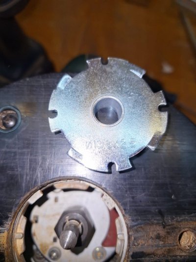

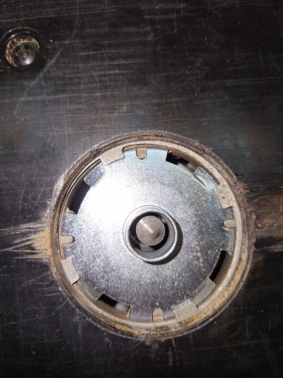

Ik heb een Bosch POF 1100AE bovenfrees. Ik heb daar een Bosch kopieerhuls van 13,8 mm is geplaatst. Dit gaat middels een systeem in de voet van de bovenfrees. Hier is niets aan in te stellen. Het probleem is dat de frees niet in het centrum van de kopieerhuls zit. Zie foto's. Het scheelt ook niet een klein beetje, maar minstens 2 a 3 mm. Het lijkt er op (maar is lastig meten) dat de frees niet in het midden van de voet zit. Ik heb daar nooit last van gehad, maar nu natuurlijk wel. Het probleem is met meerdere frezen, dus het ligt niet aan de frees. De kopieerhuls is van Bosch en nieuw.
Herkent iemand dit probleem? En wat is er aan te doen?

Als het goed is heb je er ook een taps toelopende centreerdoorn bij. Die in je frees bevstigen en de bodemplaat, waar je kopieerhulshouder aan vast zit, lossen en met de doorn centreren, dan weer vastzetten.. Er zit wat speling in de bevestiging van de plaat..

Volgens mij zit er bij dit model geen centreerdoorn. Het mechaniek om de kopieerring te zekeren zit in het metalen deel van de zool en is niet te stellen door de plastic zool om te zetten.
Kan het zijn dat de frees neigt in de richting van één van de geleidestangen? Dan zit er veel speling op het hoogte mechaniek en is er überhaupt niets aan te doen.

kun je de kopieerring in meerdere posities bevestigen, en zit je afwijking dan steeds aan dezelfde kant ?
Zo ja, zit het in je frees en is er volgens mij niet veel aan te doen.

Ik heb de kopieerring al op meerdere posities bevestigd, maar de afwijking blijft gelijk. De kopieerring is wel symetrisch.

Je hebt gelijk vwb de bevestiging van de ring. Zou het kunnen zijn dat (één van) de geleidestangen krom is? Mogelijk door een val oid. Ik ga de frees eens demonteren en er goed naar kijken.

Dat zou je moeten merken, dan kun je niet meer goed omhoog/omlaag bewegen, zeker bij de afwijking die jij hebt van enkele millimeters
Zitten de geleidestangen wel gecentreerd aan de zool vast. kan daar ook niet iets vergaan zijn. Ik mag aannemen dat de geleidestangen en de zool niet uit een geheel bestaan

Als je de kunststof plaat onder de zool loshaalt (dus er helemaal vanaf), zitten daar dan toevallig boutjes onder waarmee de onderplaat aan de geleiders vast zit? Mogelijk is daar dan de boel mee af te stellen, het mechanisme van de ring lijkt inderdaad vast in de aluminium zool te zitten.

Dank voor alle reacties en het meedenken. Ik heb de freesmachine deels uit elkaar gehaald en er is geen enkele instel mogelijkheid. De stangen zitten in de aluminium zool bevestigd middels een passende bus. Daar is niets aan te verstellen. De geleidestangen lijken ook niet krom, want de frees kan redelijk gemakkelijk omlaag en omhoog.
Ik begrijp er niets van. Ik ga er nu maar van uit dat dit een produktiefout is. Ik heb de frees al redelijk lang, maar nog nooit een kopieerring gebruikt. Dus ik vermoed dat dit probleem er altijd al in gezeten heeft, maar dat ik dat nooit gemerkt heb
8.099
2.609
Je kan het hart uit je kopieerhuls boren en er een universele set in monteren op de goede plaats. Of hem in een losse zool boren, die je in plaats van je huidige zool monteert.
