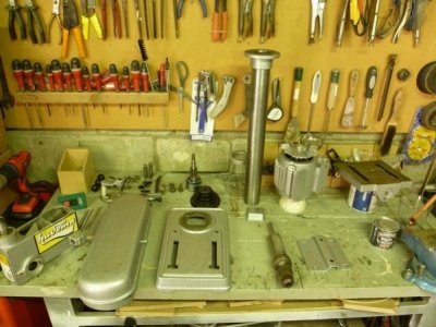

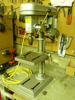

Goed.. Ik wist dat ik hier al eens een topic over had gestart, maar ik heb dit nooit doorgezet. Er was altijd iets belangrijker... Nu heb ik wat tijd over na wat ernstig medisch leed en kunnen er wat meer projectjes opgestart worden. In eerste instantie wilde ik een nieuwe kopen, maar met dezelfde specs kom ik al gauw uit op minimaal €500. Niet erg om uit te geven, maar toch. Totdat ik het hier met een vriend over had, ik mompelde iets van lagers vervangen en zijn hoofd begon te glimmen.. "Richie, wat voor werk heb ik jaren gedaan? elektrische heftrucks gerepareerd! Lagers vervangen was 1 van mijn meest uitgevoerd dingen en het gereedschap heb ik nog.. " Aldus! Dat klonk als muziek in de oren en een date werd gemaakt.
Die date is aankomende zaterdag, dus ik dacht: ga alvast wat dingen loshalen en de boel een beetje kuisen.. Ik kan 'm verder uit elkaar halen, maar aangezien we dit samen doen, wil hij ook zien hoe het apparaat uit elkaar gaat.
Wat sfeerplaatjes dan maar.. :)
De aankoopfoto, 23 januari 2012:
k55YmXfYbC1xI5-ngXf1SzVtDtvksBujNXcaOA9nPjo_92Zvp6pvJJjzx4o4G6t2DvOYMB-EZsDqzVCZOgBdYokhSgbw9OJ0UEsbAhqBXIEwljOu6DXwKYlypIYxpQHz2h_eE3Me_yLZtAaOhAqZiy5HoFNDcm3TNbmsjKf1b56OFsNLf1cD0BR9PuVytaiasTRKqbnUS4WqsBxP3GCz0-GywCzlG6-SIXtrjvJhIWJaStvX719XACXEpmA80bYUUnULYgcaOMDjtZK7wvc-aBTbB9BqLGt_aOwBwdoXeLzlR29DI3_0-rCNNj7igAp9EFj6bZpMt339HGoL4xSLHj3B0fnXPanSzKMgRFhasppKCIgG76YGh6tD8y1ybN7UPRftGes2GP6ipZB5kClqZzGHAKPcZE5IkDyEAPm8BBuJL0ZY7J-l7KcwKUGKCVmMxl7dWL4Lut_s5KaDmgu-svc2SHa6lHExuZNTWyYwYhUgE0iCW3dB3DQHe8GPP4f02xxBx7AFeuGHsKnYlmGRCVsvXlIegUrOsjJwR9X4X7GitpT-LpGSbptny_hie-96_L6-YWRbjzFbtYMtkVqoPBUtExfb3Fta67ok9dLFOoDNtQ=w612-h917-no
IMG_20170823_205755 by Richie H, on Flickr
Meuk!!
IMG_20170823_202811 by Richie H, on Flickr
Na wat ontvetter
20170823_205127 by Richie H, on Flickr
Wordt vervolgd.. :)
