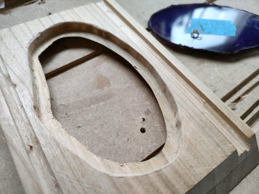

Hier mijn bijdrage aan de wedstrijd. Het is een kistje met daarin een agaatschijf verwerkt. Ik heb deze al eerder gepost, maar helaas was die verdwenen. In plaats van een uitgebreid werkverslag hier een korte samenvatting.

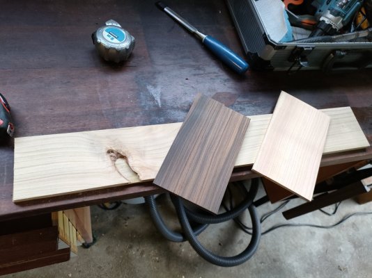

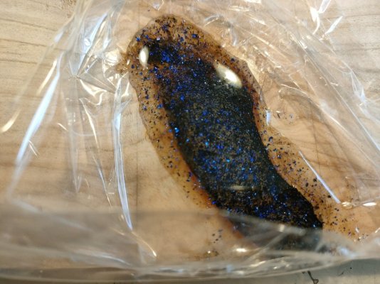

De zijkanten zijn van dunne latjes kers, die op elkaar gelijmd zijn. Het deksel is palissander. In de achterkant zit een noest die ik heb opgevuld met glitterepoxy, op verzoek van m'n vrouw.

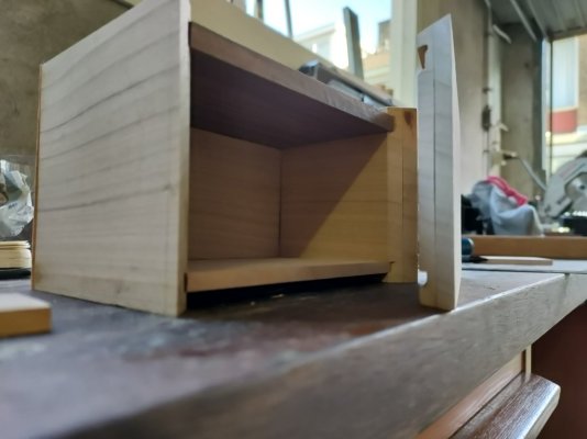

Hier onder alles gezaagd en gepast.

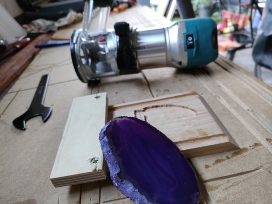

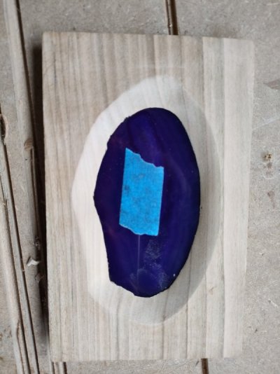

De agaatschijf wordt verwerkt in de voorkant en dient ook als sluiting, doordat het deksel erop klemt. Hiervoor heb ik een gat met een sponning uitgefreesd waar de steen in valt.

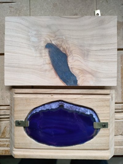

De noest aan de achterkant is opgevuld met epoxy.

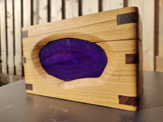

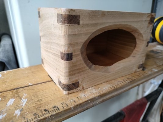

Hieronder de voor- en achterkant. De agaatschijf zit op z'n plek geklemd met twee stukjes messing.

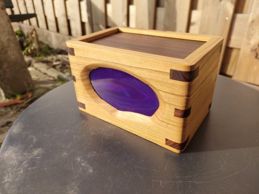

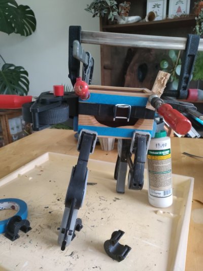

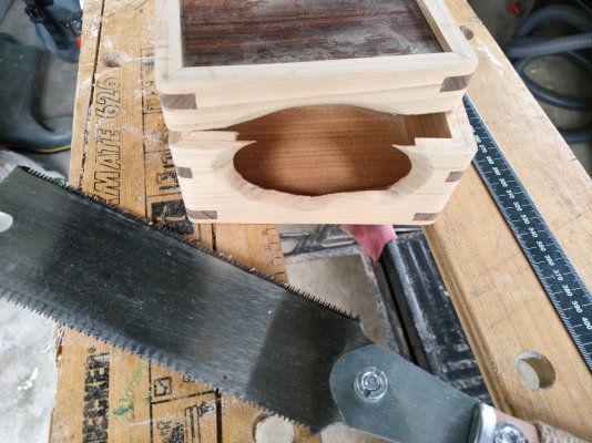

Daarna alles lijmen en veren in de hoeken zetten. Deze zijn ook van palissander. Helaas ging het uitzagen van de uitsparingen een aantal keer mis, waardoor de veren niet lekker pasten en ik creatief moest zijn met splinters hout, zaagsel en lijm. De hoeken heb ik rond gefreesd.
Daarna het deksel open zagen en alles een beetje passend en doorlopend maken.

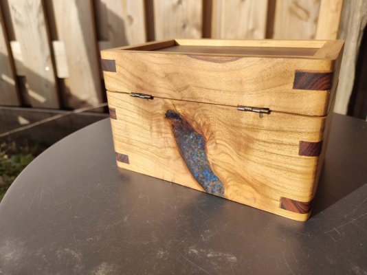

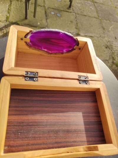

En hier het eindresultaat. Alles is afgewerkt met een aantal lagen verbeterde houtolie en daarna opgepoetst met een mix van bijenwas en druivenpitolie.
Het had allemaal wat netter en strakker gemogen, maar ik ben toch blij met het eindresultaat. Dit was het tweede kistje dat ik ooit heb gemaakt. IMG20220207145212.jpg

Ik was bang dat ik het niet netjes zou krijgen en dat de epoxy langs de steen zou lopen
Dat is te begrijpen want deze steen schoonschuren en dan alles polijsten is heel lastig. Volledig transparant ingieten en de randen voor het gieten zwart inkleuren? Dan hoef je alleen de epoxy glad te maken en te polijsten.

Leuk idee om de agaatschijf zo te verwerken.
Wel jammer dat de schroefjes van de scharnieren zo uit steken. Al is scharnieren installeren sowieso een klusje.

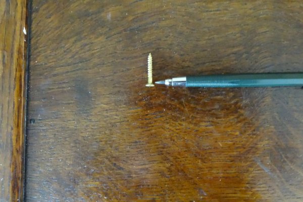

Ik zat net jouw draadje te lezen. Ik had ook last van berekende schroefjes, dus ik durfde ze er niet ver in te draaien. Daarnaast waren dit ook niet de beste kwaliteit scharnieren...
Handtools only
3 nov 2018
718
745
de buurt van den bosch

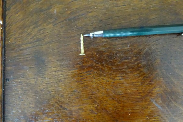

Wat ik meestal doe met messing schroeven is het volgende.
Ik meet met een schuifmaat bijna aan het eind van het schroefje de diameter op.
in dit geval anderhalve mm.Met deze maat boor ik het gaatje voor.
Daarna meet ik aan de bovenkant van de schroef de diameter op,in dit geval 3 mm.
Met een 3 mm boortje boor ik een klein stukje in het eerder geboorde gaatje.
Nu schroef ik er eerst een gewone schroef in met de zelfde diameter,haal deze er weer uit en kan nu een
messing schroef pakken met wat parafine erop en dit gaat nu soepel.
Ik doe dit wel met een handboor,heb je meer controle over dan met een accu boormachine.

Goede tips. Zo doe het meetstal ook, alleen had ik geen stalen schroeven in de juiste maat.
En ik moet zeggen dat ik in de haast niet ruimer heb voorgeboord. Dat zou zo maar hebben kunnen helpen.
