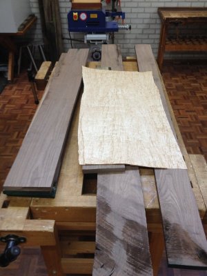

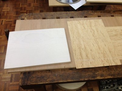

Te beginnen met het materiaal: walnoot hout en vogeloogjes berkenfineer.
Als eerste het fineer voor de deksel geplakt op iets ruimer gezaagd 12 mm berken triplex. Beide zijden met beplakt, gewone houtlijm gebruikt en daarna een nachtje in de klemmen.

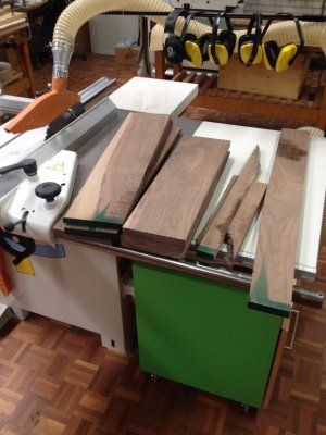

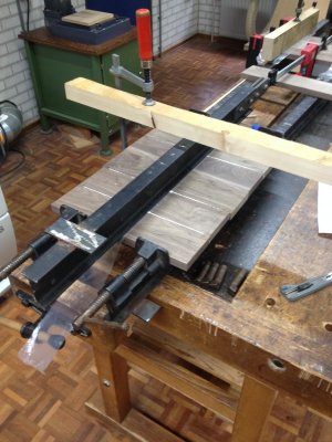

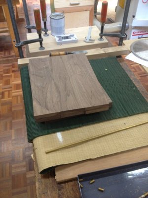

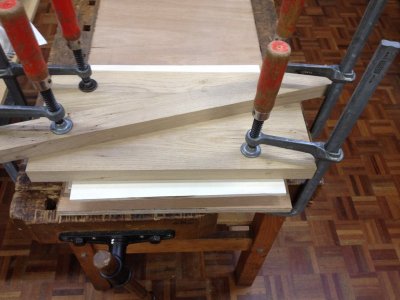

Het walnoothout verzaagd tot smallere delen zodat de panelen van de wanden verlijmd konden worden. Zijwanden en ook voor- en achterwand uit 1 paneel.

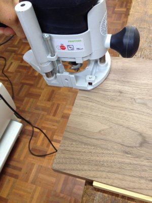

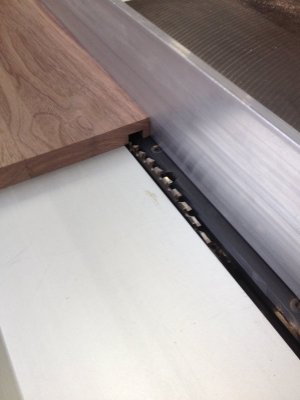

De verlijmde panelen op maat gezaagd met formaatzaagmachine.

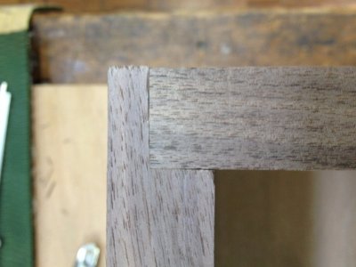

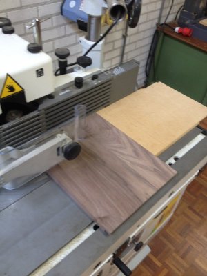

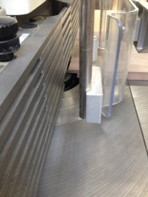

Met de freesmachine de verbindingen voor de hoeklipverbinding gefreesd. Het stuk mdf gebruikte ik om extra steun te verkrijgen en om de vrij smalle delen veilig langs de frees te geleiden.

Na alles gefreesd en gezaagd te hebben werd het tijd om droog te passen. De lip van de hoeklipverbinding is een fractie te lang om later pas te schaven en daarna vlak te schuren met het geheel.

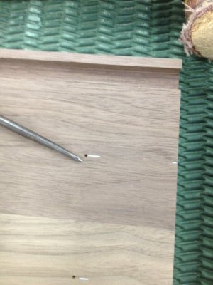

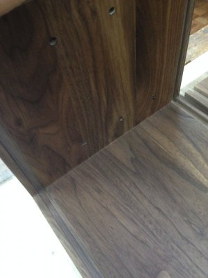

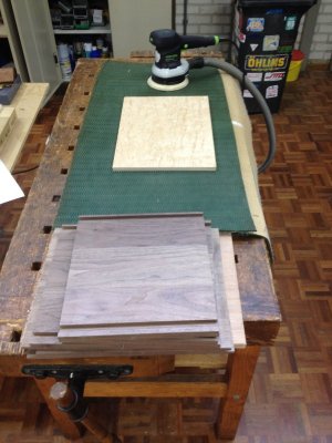

De gaten voor de pinnen met een wit potlood afgetekend, daarna met de priem gemarkeerd. Deze op diepte van 1 cm geboord. Daarna de binnenkant plus deksel geschuurd van korrel 80 naar 120 en tenslotte 180.

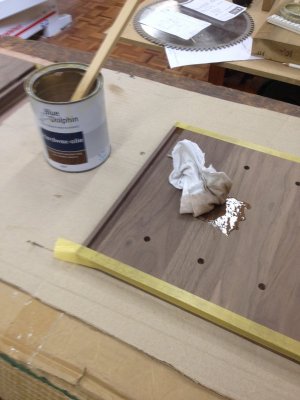

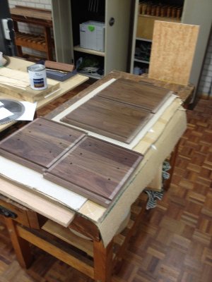

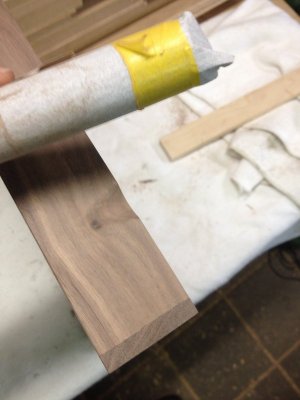

Dan komt een hele mooie stap in houtbewerking namelijk het olien! In dit geval een blanke matte hardwax olie. Ik kijk altijd uit naar dit moment…. Het verschijnen van de mooiste houttekeningen maakt me altijd gelukkig! De tape heb ik over de later te verlijmen onderdelen geplakt. Ik had na het verlijmen de binnenkant ook kunnen olien maar aangezien er een bodem beplakt met vilt in komt leek me dit een makkelijkere oplossing.

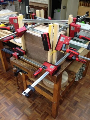

Alle onderdelen nog een keer controleren en dan maar lijmen! Werktempo en voldoende lijmklemmen bij de hand waren wel handig….

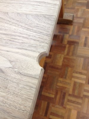

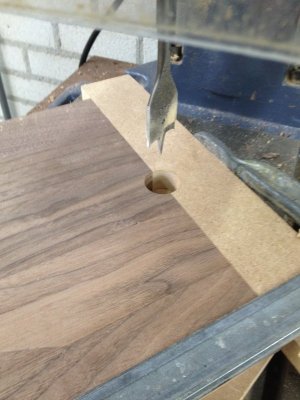

Intussen aan de gang met de drie inlegplanken, welke op dezelfde manier zijn verlijmd tot panelen als de wanden. Om de inlegplanken er makkelijker uit te kunnen halen is er aan een zijde een halve cirkel geboord. Helaas was ik iets te enthousiast en had geen overlengte meer aan de planken. Dit betekende dat ik even moest improviseren om toch het gat te kunnen boren...
De inlegplanken voorzien van een afgeschuinde kant en natuurlijk ook geschuurd.

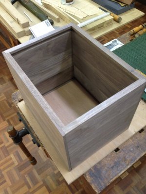

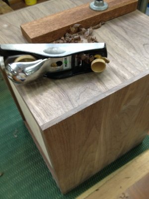

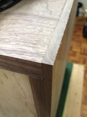

Het kistje is verlijmd en klaar om afgewerkt te worden. Met een schaafje worden de overlengtes weggehaald en daarna de buitenkant geschuurd tot en met korrel 180.

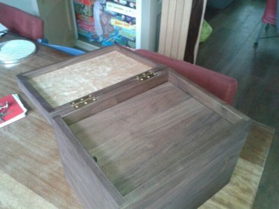

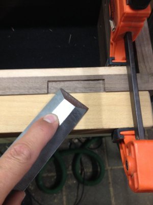

Daarna heb ik het kistje in 2-en gezaagd zodat een deksel ontstaat. (heb ik helaas geen foto van…) De scharnieren moesten ingekroosd worden. Nu ben ik daar niet heel goed in dus heb een trucje bedacht zodat ik nooit te diep kon steken. Een balkje welke mooi haaks op de wand geklemd zat heb ik op diepte gesteld en zo het hout weggestoken.

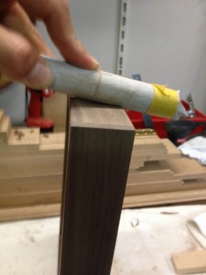

Om de deksel makkelijker te openen had Rick geen handgreepje bedacht maar een soort van vingerkuiltje aan de zijkant en van de deksel. Deze heb ik eerst met een guts weggestoken en daarna met een rond schuurstokje (stukje bezemsteel met schuurpapier) netjes afgewerkt. De rest van de kist voorzien van een klein afgeschuind kantje.

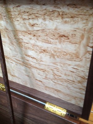

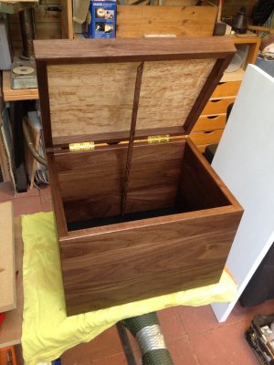

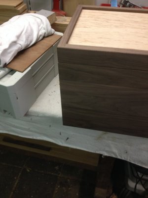

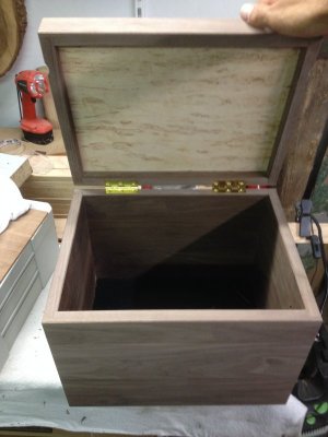

Vervolgens het deksel gemonteerd. Controleren of deze netjes aansluit op de rest. Bij de eerste keer controleren zat er heel iets afwijking in. Echter na het olien is het deksel nog iets gaan trekken leek het wel….. BALEN!!

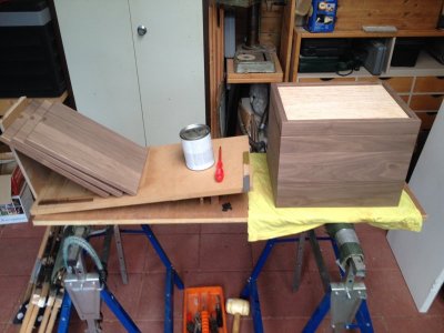

Als laatste stap een opstelling gemaakt zodat het hele kistje nogmaals in de olie gezet kan worden. Rick zou de volgende dag de buitenkant nogmaals olien dus het kistje zit 2x volledig in de olie. Ik heb een paar schroefjes iets door een plaat mdf geschroefd zodat de inlegplanken hier tegenaan konden leunen. Ik wilde dat deze plankjes mooi konden drogen en er geen gekke ligplekken zouden ontstaan.

Komt er nog iets om het deksel te vangen? Het zou jammer zijn als de scharnieren eruit worden getrokken, zie laatste foto.
5.068
1.698
Het is een prachtige kistje geworden en ook dank voor het delen van alle foto's hoe het gemaakt is. Het blijft zeer lezenswaardige kost. Ik heb op de koffiedagen van Rick al vaker mooie kistjes van GAV mogen bewonderen, allemaal de moeite waard. Welke scharniertjes zijn er gebruikt? Het fineer van het deksel is volgens mij masur berk.

Het fineer wat gebruikt is op het deksel is inderdaad masur berkenfineer! Klopt helemaal Jaap! Mijn fout! :) De scharniertjes komen uit de voorraad van Rick, het zijn messing scharnieren welke niet volledig open kunnen, geen standaard bladscharnieren dus. Hoe ze officieel heten weet ik niet. Misschien weet Rick dit??
Ik had nog een ketting meegeleverd maar de opdrachtgever vond dit niet nodig. Als het deksel te vaak open klapt is er inderdaad kans op beschadiging maar goed...klant is koning he!
