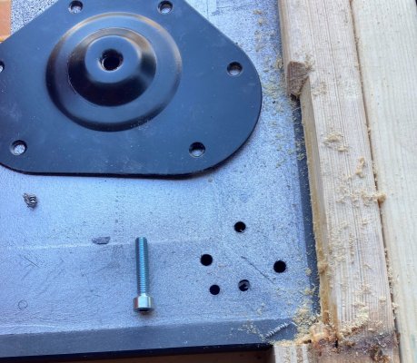

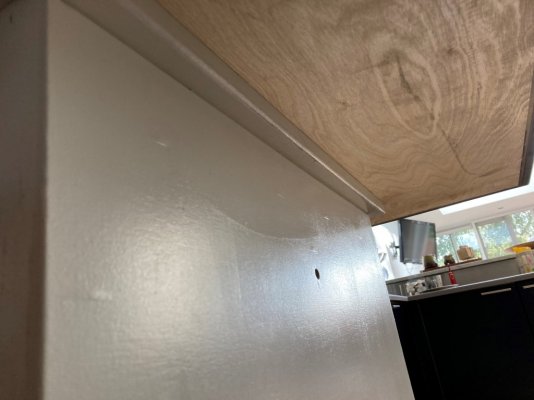

Beste forummers,
Wie heeft wat ideeen om het volgende probleem aan te pakken. We hebben voor de keuken een blad laten maken bij de H.., bedoeld als bar die de keuken een beetje afschermt van de woonkamer.
Ophangen en ondersteunen van het blad is niet standaard, maar volgens de keukenspecialist konden ze het blad voorzien van verstijvingen zodat het 1200mm kon overspannen.

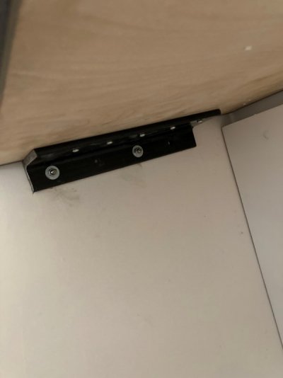

Lang verhaal kort, vanmiddag begin gemaakt en nu blijken de verstevigingen die onder zilver / zinkverf zitten gewoon uit plastic te zijn en daar durf ik de hoeklijn en poten niet aan vast te schroeven, te meer omdat het hol is onder het plastic.
Maak ik nu een denkfout door te denken dat de schroeven in het plastic horen, of moet ik e.e.a. met RAMPA moeren vast maken in het daadwerkelijke keukenblad?
Alvast bedankt

hoe dik is het echte blad ?
een versteviging uit plastiek lijkt mij niet echt stevig
buigt het blad bij belasting door ?
Terug naar de keukenspecialist. Ik weet niet waar het blad van is maar als het kunstof nagenoeg geen dikte of hoogte heeft KAN het bijna geen bijdrage leveren aan de buigstijfheid van het blad. Ik neem aan dat je een 1200mm overspanning wilt realiseren die EN niet stuk gaat EN niet onacceptabel doorbuigt.
Als we het hebben over overspanning, is het dan tweezijdig opgelegd (aan beide kanten ondersteund) of enkelzijdig ondersteund (overhangend?) Fotootje erbij van de situatie?

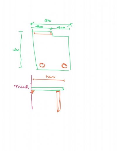

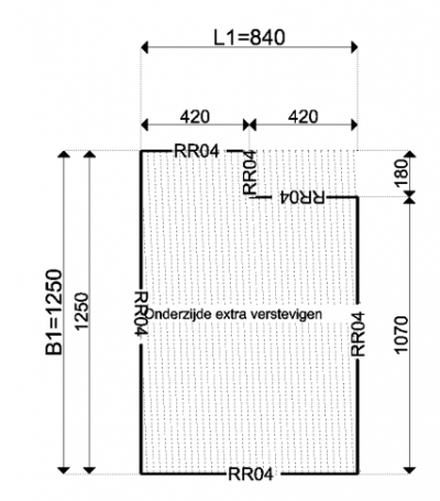

Dit is de schets van de situatie. Het blad is, zoals gezegd, een op maat gemaakt keukenblad, op basis van de situatie op de schets.
Het blad wordt voor de helft aan de muurzijde ondersteund, de andere helft zit de leidingen koof van de 1e en 2e verdieping. Een hoeklijn 60x60x5mm heeft hier voldoende draagvermogen voor en in combinatie met de twee poten verwacht ik weinig rotatie.
Aan de andere kant komen twee in hoogte verstelbare poten.
Ik heb geen idee hoe het blad zich nu houdt, alles zit nog mooi in de transportverpakking en ik heb zelfs met de multimaster iets weggezaagd zodat ik dichter bij de rand kon komen.
Wat voor keukenblad hebben we het over? Spaanplaat of multiplex 40mm dik geloof ik dat het allemaal wel lukt, 12mm composiet is alweer een heel ander verhaal.
Hier hebben we 2cm composiet met overhang van ca 40 cm en ik ben er meestal als de kippen bij om de kinderen te vertellen dat ze er niet OP MOETEN GAAN HANGEN WANT DAN KAN HET WEL EENS BREKEN!.

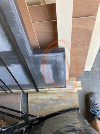

Een 40mm MPX plaat gezien de mooie laagopbouw van het monster in de winkel. Mijn probleem is dat de eerste 40mm vanaf de rand hol is ik daar niets in vastkrijg en ik me afvraag waarom de leverancier daar gaten heeft voorgeboord.
Los van de prijs van het geheel, ik moet er niet aan denken dat het blad naar beneden komt zetten als één van de kinderen eronder speelt.

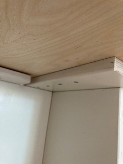

De leverancier heeft HORNBACH terugkoppeling gestuurd, zonder een antwoord te geven:)

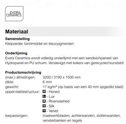

Maar goed, het lijkt erop dat ik 30mm uit de zijkant van de kunststof balk moet blijven om te schroeven. De onderzijde is een hydropanel plaat, dus vezelcement en in het productblad staat beschreven hoe je e.e.a kan schroeven op hout of metalstud als je het paneel als wandbekleding gebruikt.
Mijn aanname dat het 40mm MPX was, is niet correct. de leverancier geeft aan dat standaard het blad wordt onderlijmd met een sandwich paneel van hydropanel en PU schuim.
De voorkeur van de leverancier schijnt echter te zijn om de poten en de oplegging te lijmen met een geschikte lijm en niet te schroeven.

"Laatste" update. Gisteren nog een poging gewaagd om het geheel te schroeven en dat gaat het niet worden. De schroeven hebben geen enkele grip in het materiaal en ik denk niet dat de constructie van het werkblad "fit for purpose" is.
Vandaag naar HORNBACH toe aangegeven dat we geen vertrouwen hebben in de antwoorden / oplossingen van de leverancier en dat we het blad terug willen geven voor een restitutie, of HORNBACH komt het op een goede manier bevestigen.
wanneer ik dit allemaal lees, dan krijg ik de indruk dat 'H' de bedoeling van het blad + de montage verkeerd ingeschat heeft
volgens de documentatie is het een sandwichpaneel, dus met een boven- + onderlaag
in de kern zitten schuim + kokers
daarin kan je niets schroeven, tenzij je een doorgaande balk weet te vinden
de buitenste lagen zijn te dun om in te schroeven
het ziet er naar uit dat dit blad enkel als standaardkeukenblad gebruikt kan worden
maw op de onderkasten liggend
Aangezien het een op maat gemaakt blad is, heb ik bijna 1,5u met de medewerker van H gezeten om alles door te praten, inclusief hoe ik het wilde ophangen. Hij heeft zelfs nog twee keer met de leverancier gebeld. Kennelijk is ook bij de leverancier weinig kennis aanwezig van hun producten.
Ik denk ook dat het blad alleen geschikt is om op onderkasten te leggen en ben benieuwd wat ze voor oplossing aanbieden.

Even een update van hoe het nu staat.
Schroeven houden niet in de vezelplaat, de oplossing met lijmkit heeft ook niet gewerkt. Eén poot kwam al met verf en al van de vezelplaat af bij het monteren, geen succes dus.
De leverancier maakt nu een nieuw blad met aan de onderzijde stukken multiplex waar de boel dan in wordt geschroefd.
Mijn compliment voor de verkoper van de Hornbach, want die staat achter zijn advies / product dat hij heeft verkocht en dus krijgen we een nieuw blad.
Mocht iemand geinteresseerd zijn in een vrijwel nieuw barblad, zie tekening hierboven, stuur maar een PM. Het oude blad kunnen we namelijk houden:)

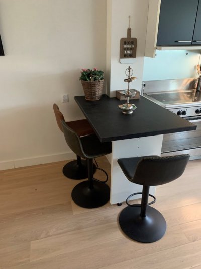

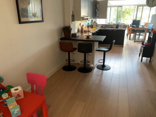

Zo is het uiteindelijk geworden.
De hoogte is precies goed met 92cm bovenkant blad en ik heb er al regelmatig een ochtend of middag aan zitten werken als het huis leeg was en ik geen zin had weer op mijn thuiskantoor te moeten zijn.
En ja, de IKEA keuken van onze dochter heeft dezelfde kleur als de echte keuken, RAL 9017:)
De schroefgaten aan de zichtzijde zal ik tzt nog netjes dicht maken, dopjes zijn een te groot inslikgevaar voor kinderen. Ook alles een keertje mooi afkitten staat nog op de lijst.
