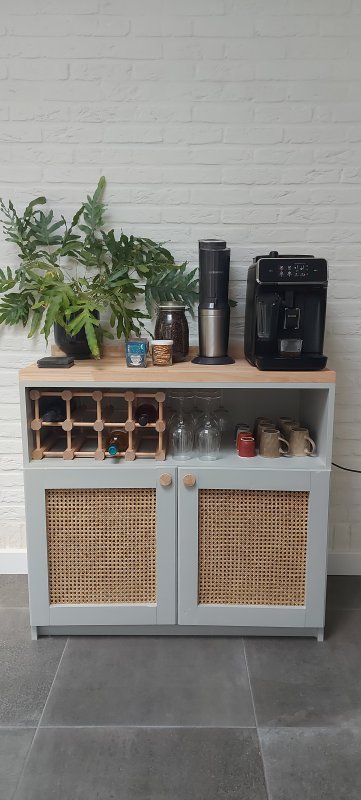

Ik wil kastdeurtjes maken door vier latjes vuren bouwhout van 18 x 44 mm te verbinden en er een rotan webbing op nieten.
  • Ik kies 'n dikte van 18 mm, omdat de nis van de kast uit 18 mm MDF bestaat. Of gaat dat gek ogen met de webbing aan de achterkant van relatief dik hout gemonteerd, en moet ik een dunnere lat gebruiken?
  • Zo'n 44 mm zou ook breed genoeg moeten zijn om een potscharnier te kunnen inboren, met geringe speling.
  • Maar hoe moet ik die vier latjes verbinden? Ik heb geen of amper gereedschap, dus ik had graag met een deuvel boormal een boring gemaakt om de latjes horizontaal met deuvels en lijm vast te zetten -- twee per verbinding.

Als het kleine deurtjes zijn, zie ik geen probleem met deuvels.
Eventueel kan je ook een halfhoutsverbinding doen. Die verbinding is makkelijk te maken met basisgereedschap en wordt veel toegepast voor kleine deurtjes.
De maat 18x44 mm lijkt me ook prima voor kleinere deurtjes, ik neem aan dat geen deuren van 2 meter hoog worden.
Of dat genoeg is voor een potscharnier durf ik niet te zeggen. Met een 35 mm scharnier wordt het wellicht krap, maar er zijn ook potscharnieren van 26 mm.

Overlap in de hoeken is het simpelst, maar ik weet niet of je het gereedschap hiervoor hebt (zaagje, beitel, schaaf). Nog eenvoudiger is om twee dunnere latjes te gebruiken, dus 9 mm, en die verlijmen met in de hoeken overlap.
44 mm is denk ik net iets te krap voor een potscharnier.

Dank je, Paul en Bert, voor de reactie. De deurtjes zijn klein: 55 x 49 cm. Dan probeer ik de deuvels, en hoop ik dat 44 mm lukt -- er wordt aangeraden om de pot bij een opliggende deur op 3 mm van de rand te boren dus 4.5 mm marge aan elke kant zou de structurele integriteit van de lat niet mogen aantasten, denk ik dan.

Je kan ook de kleinere 26 mm potscharnieren overwegen, dan hoef je niet zo krap op de rand te werken. Zeker bij bouwmarkt vuren met een grove nerf kan dat nog lastig zijn.
Ikea gebruikt die maat ook veel in kleinere meubels. De variatie in het aanbod is alleen minder groot.

Let ook op met hoe je het gat voor 35mm scharnieren maakt. Ik heb daar een boor voor, maar bij 18mm materiaal prikt het centreer puntje dan *net* door je materiaal heen als je het gat diep genoeg wil hebben om de "pot" van het scharnier erin te krijgen.
Met een freesmal heb je dat probleem niet. Sowieso maak ik voor scharnieren altijd van reststukjes een testscharnier om de maten te verifiëren. Als het goed sluit schrijf ik alle maten op die plankjes en die bewaar ik dan bij mijn scharnieren, dan hoef ik het maar 1x uit te zoeken.

Je zegt dat je die webbing aan de achterkant wilt bevestigen.
Dan kom je volgens mij met potscharnieren in de knel. Zeker met 35 krijg je een te groot gat in de webbing.
26 mm is dan beter

Ik zou een bredere lat gebruiken of een ander type scharnier als je voor vuren kiest
er blijft nauwelijks iets over van dat latje
Goed punt, daar had ik overheen gelezen. Met deurtjes van deze afmeting zou ik dan simpele scharnieren nemen die in de zijkant schroeven.
