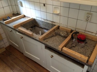

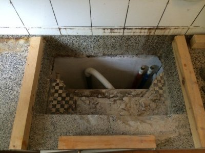

Inmiddels ben ik begonnen met het verwijderen van de oude houtenopbouw op het aanrecht. Hieronder zit nog een granito werkblad en nu twijfel ik een beetje wat nu verstandiger is. Spoelbak verder uit beitelen zodat de nieuwe spoelbak erin past en weer een opbouw maken op het oude granito werkblad.
Of het granito werkblad helemaal verwijderen. Maar nu de vraag, hoe doe je dat zodat de kastjes eronder nog intact blijven? Heeft iemand hier ervaring mee? Gewoon rondom met een breekhamer aan de slag of van onder eraf proberen te slaan? Of met haakse slijper en diamant schijf rond de randen aan de slag?
Hoor graag of iemand hier ideeën of tips over heeft :)

Lastig bekijken zo, maar ik zou hem helemaal wehalen, je wilt toch ook je kasten hogerop halen?
Ik zou het blad bij de spoelbak middendoor doen en dan proberen voorzichtig een half blad te verwijderen. Maar ik zou beginnen met het afplakken van de vloer.

Uiteindelijk ging het relatief makkelijk (afgezien van de ongelovelijke hoeveelheid gruis en zooi haha) met de slijptol. Alleen ik krijg geen enkele beweging in de kastjes, lijkt erop dat ze toch in de muur gezekerd zijn of iets dergelijks. Ben bang dat ik ze dan niet zonder schade zal kunnen ophogen. Of zie ik iets over het hoofd?

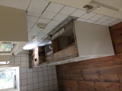

Lijkt me redelijk logisch dat het blok vastgeschroeft zit aan de muur OF vloer.
Hoewel hier in huis een keukenblok los staat en dat stond een keer 30 cm van de kant na een beetje kracht zetten. ( was dus niet geplanned )
Als je echt geen schroeven kan vinden.....
Kan het op het plaatje niet zien, maar zit het granieten blad gelijmd op een houten plaat?
Dan zou die lijm wel eens kunnen zorgen voor een (onbedoelde) hechting aan de muur. Dan vind je inderdaad niks.
edit.... laatste plaatje nog even bekeken en gedraaid, maar de granieten plaat is er al af, dus die vlieger gaat niet op Sorry.

Ik zal nog eens goed kijken, maar tot nu toe nog geen schroef kunnen vinden in de hele keuken. Enkel spijkers!

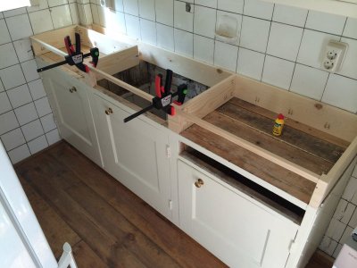

Heb er uiteindelijk voor gekozen om een opbouw te gaan en daar dan nog twee lades in te maken. In dezelfde rudimentaire stijl als de rest van de keuken, dus lekker makkelijk zonder geleiders. Misschien dat ik nog wel iets van een latje als geleider wil gaan gebruiken. Zie foto :)
