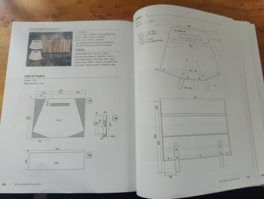

Na niet al te lange tijd hadden we een leuk projectje uitgezocht: IMG20240305111358.jpg
Hier staat bij dat het 3,5 uur werk is... Spoiler: dat heb ik bij lange na niet gehaald 😅

Dus aan de slag. Gelukkig wel makkelijk dat alle maten bekend zijn:

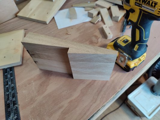

Dus aan de slag, het lastigst leken mij de pootjes, dus die eerst. Gelukkig had ik nog een dik stuk eiken liggen van een oud project dus ik hoefde niet eerst te verlijmen.

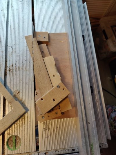

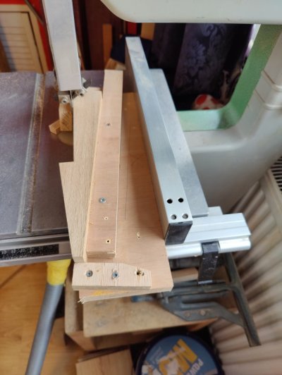

Met wat malletjes voor de zaagtafel en lintzaag ging het best.

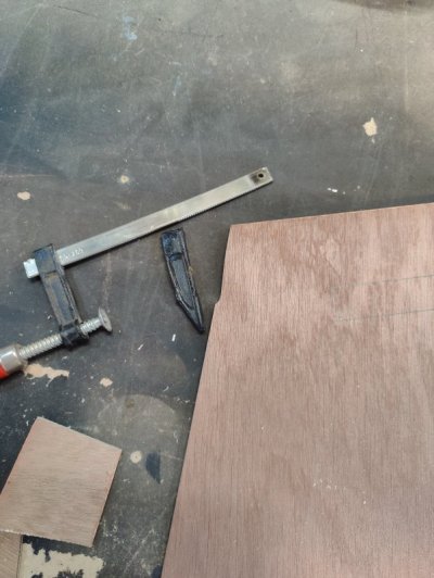

Daarna door met de zijkanten, die hadden wat gekke hoeken, maar met wat rechte planken en de kopieerfrees lukte dat ook wel. Aangezien 1 lijmklem een keer los kwam (goedkope zooi. Meteen allemaal weggemieterd) moest er 1 over gedaan worden.

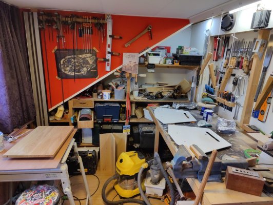

Toen de planken even schaven en op maat maken, dat was niet zo spannend en dan maar schilderen in mijn kleine rommelhok je 😆

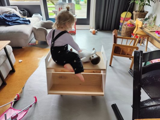

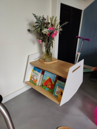

En het eindresultaat mag er best wezen vind ik, de kleine zag ook gelijk opties 😂
Ik ben lekker aan het knutselen geweest, prima projectje, het resultaat vind ik ook mooi geworden.

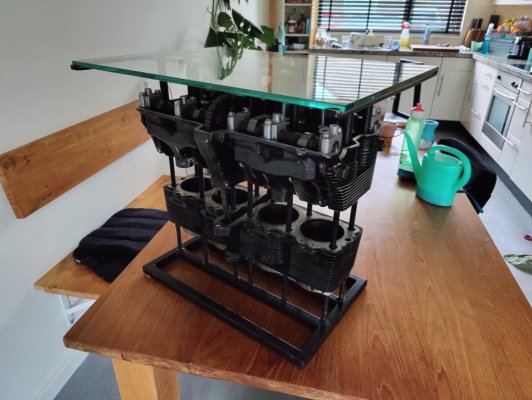

Nog even een foto van het tafeltjewat hij vervangt, helaas heb ik na 8 jaar de strijd verloren en gaat deze verder leven in een koffiehoekje van een motorzaak.

Gelijk hebben de andere huisgenoten 😇
Goed van de kleine om direct even te testen hoe multifunctioneel het is. Het vorige tafeltje schoot daarin ook te kort 😉
Goed idee ook, een degelijke tafeltje zit ik nu te denken. Bieb boeken zwerven bij mij door het huis. Op deze manier kan dat ondervangen worden.

Wat een leuk boekenkasttafeltje! Mooi gemaakt ook!
Dankjewel, zelf ook erg blij mee.
Ik moet zeggen dat ik hem erg praktisch vind, zelfs de kids ruimen nu soms de boeken op ;)
