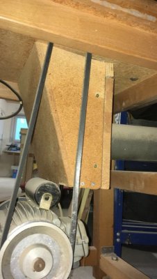

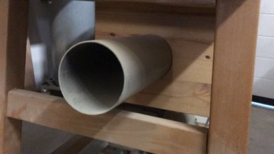

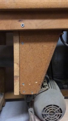

Arthurdeboer
14 apr 2016
283
Doetinchem
ik heb zelf een stofafzuiging gemaakt door een klein opvangbakje te monteren waarop mijn slang past van de cycloon... het onderstel is van hout, dus daarmee kan je doen wat je zelf bedenkt :)
