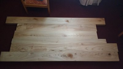

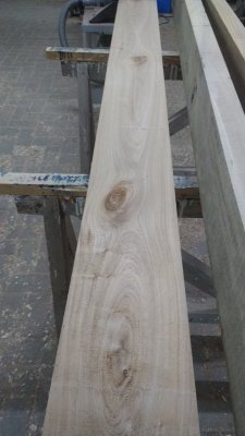

Hierbij nog wat foto's van het hout. Hout was bij aanschaf 62mm, nu is daar nog 53mm van over. Ik vind het erg mooi :)

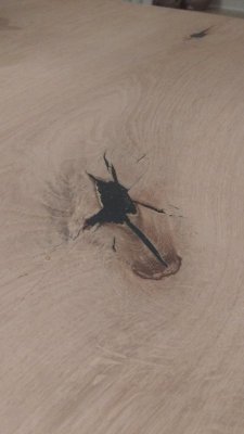

Hoe vul je noesten eigenlijk op. Dit is de eiken keukentafel, op deze manier opgevuld vind ik prima. Wat is hiervoor gebruikt. Zijn er nog andere manieren?IMG_20180106_234446034.jpg

Ik zie nergens een webshop als ik daar op Google, maar ik ben bang dat dat geen goedkoop apparaat is...
Die €5 epoxy van de HEMA is wat budgetvriendelijker. Gaat dat ook icm olie?

Die epoxy van de hema, samen met wat zwart pigment (roet, bijvoorbeeld) gaat prima, maar het is wel wat meer werk om de plank daarna weer vlak te maken. Daarna olie er over heen is geen enkel probleem, dat doe ik regelmatig. Je kunt natuurlijk ook wat meubelmakers o.i.d. in de omgeving bellen of ze zoń apparaat hebben en wat gaatjes voor je willen vullen.

Even gecontroleerd met de winkelhaak, maar de planken zijn nog mooi haaks, hopelijk blijft dat zo... Hoe lang moet hout zo 'acclimatiseren'? Paar weken? Of tot een bepaald vochtpercentage?
Wat is de beste manier om het geheel te lijmen? Plank 1 en 2 lijmen, laten drogen, dan plank 3 er tegen, drogen, dan 4 enzovoorts.
Of plank 1 en 2, plank 3 en 4, plank 5 en 6 om vervolgens deze te delen te combineren.
Of alles in één keer? Dat lijkt me niet toch?
In één keer kan ook, maar dan moet je snel werken, en lijm hebben met een vrij langere open tijd. De andere opties kan beide. Wat je zelf lekker werken vind. Als het op het einde maar één geheel is :)
GH1
8 aug 2017
1.181
214
Breda en omstreken
Het lijmen is vooral een kwestie van goed georganiseerd zijn en toch ook een beetje weten wat je doet.... dan is er weinig reden om dit relatief klein aantal delen niet in één keer te lijmen. Vereiste blijft dat je de goede spullen en hulpmiddelen hebt om er een zo vlak mogelijk geheel van te maken.
Je begin zal ook hier moeten zijn dat je de planken als ze voldoende droog zijn nog een een keer schaaft zodat je ook echt een goed sluitende naad tussen alle planken hebt. De kans dat die nog perfect sluiten na zo'n periode drogen is nagenoeg nul en ondanks dat het wellicht allemaal nog wel een beetje aansluit gaat je eindresultaat nooit mooi zijn als het niet perfect aansluit. Zeker bij deze dikte wil je gewoon een goed sluitende naad en gebruik je de klemkracht bij het lijmen niet om grotere kieren dicht te krijgen. Dan in de goede volgorde en draadrichtich
En dan is het vooral een kwestie van goed georganiseerd zijn. Begint bij voldoende ruimte om je ruwe tafelblad fatsoenlijk neer te kunnen leggen en voldoende klemmen om alles vast te zetten. Standaard truc is om met wat drukbalkjes (met wat tape om ze niet ook vast te lijmen aan je tafelblad) te zorgen dat het geheel vlak blijft, dat scheelt je in het eindresultaat een flinke hoeveelheid werk (en niet te vergeten je zal een dikker blad overhouden) bij het vlakken.
Wat redelijk basic instructies staan bijvoorbeeld hier:
http://www.houtbewerkingscursus.nl/houtverbreding-maken/
https://www.youtube.com/watch?v=Jk7EHOQOZIQ
En je maakt het jezelf iets makkelijker als je het in stappen doet met bijvoorbeeld 2 of 3 planken tegelijk. Nadeel is dat je dan meerdere keren moet lijmen en het principe hetzelfde blijft. Als je al je planken fatsoenlijk neer kan leggen met de klemmen al op zijn plaats dan is het aanbrengen van de lijm zo gebeurt en is er weinig reden niet alles in 1 keer lijmen. Maar het belangrijkste blijft om te starten met goed sluitende naden en tijdens het lijmen de zaak zo vlak mogelijk te houden. Dan is je werk erna ook zoveel minder en eindig je met een mooi blad.
En als je geen verzameling lijmklemmen en drukbalkjes hebt dan rest het plank voor plank te doen. Starten met een goed sluitende naad en dan in de hoogte stapelen, lijmen, over elkaar wrijven en de zwaartekracht zijn werk laten doen. Werkt ook....
