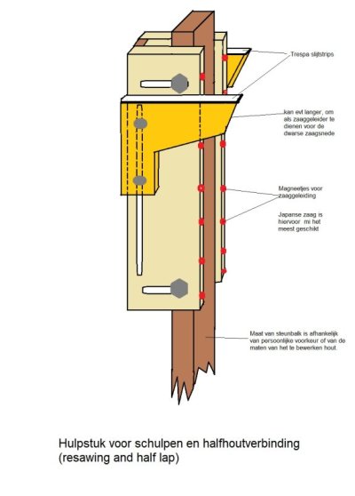

Er waren de laatste tijd een paar berichten over schulpen en halfhoutverbindingen. Al een tijdje was ik bezig om daar een hulpstukje voor te verzinnen.
Dit omdat ik geen goede cirkelzaag heb en een freesmachine veel geluid, stof en ruimte vraagt. Ooit heb ik zelf 3 markiezen gemaakt voor mijn erker. Dat waren zo'n 30 halfhout verbindingen, en ik had daarvoor een freesmal gemaakt. Dat was veel herrie, spaanders en stof. Tegenwoordig doe ik veel meer met handgereedschap omdat ik niet de ruimte heb voor machines en het lawaai niet meer kan verdragen.
Ooit heb ik eerder een vertikale zaaggeleider gemaakt Verticale zaaggeleider (Vertical Miter box)
Dit ontwerpje is hiervan een afgeleide, wat eenvoudiger en alleen voor schulpen en halfhout. Het is een afbeelding gemaakt in Paint, omdat me dat het meeste handst.
Er staan geen maten bij, omdat je zoiets kunt maken voor seriematig werk en voor diverse houtformaten van bv 20 x 20 mm tot 80 x 80 mm.
Een japanse zaag is hiervoor het meest geschikt volgens mij..
