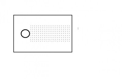

Een tijdje terug moest ik kleine ronde wieltjes maken. en ik dacht dat moet ook met een bovenfrees kunnen.
Helaas was het cirkel-hulpstuk voor de bovenfrees niet geschikt voor wieltjes met een doorsnede van 100mm.
Dus ging ik eerst een dutje doen om te wachten op een helder moment. En dat was best spannend.
Men nemen een "grote" alluminium plaat van bijv. 400 mm x 150 mm en 3 mm dik.
Met maakt één groot gat zodat daar precies een kopieërring in past.
Daarna boor je kleine gaatjes in een rastervorm. Die kleine gaatjes mogen niet groter zijn dan de doorsnede van het kleine spijkertje dat je gaat gebruiken. De gaatjes die onder de voet van de bovenfrees zitten, hoon je een beetje uit.
Succes.

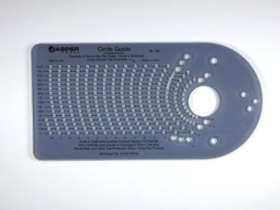

@WR1994. Bedankt voor je reactie, nu ligt mijn hele wereld in puin (omdat ik niet weet waar ik jou versie kan kopen). :D
Ik dacht al dat ik niet de enigste kon zijn die tegen dat probleem met gebruik van een bovenfrees was aan gelopen.
Hoop alleen dat ie niet van kunstof is, want ik heb liever iets duurzaams. Maar hij ziet er wel super goed uit.
@ dulcinea. Je hebt gelijk, maar ik kan nog niet zo goed en netjes met een gatenzaag overweg. Want ik heb nog geen goede kolom-boormachine. En daarbij komt dat je met zo'n "Circle Guide" meer kunt doen, bijv. siercirkels maken.
bobmartin
15 dec 2013
1.384
134
@bean.
Bij de link die u toont loopt de bovenfrees tegen zijn beperking aan. Die kan niet kleiner frezen dan de breedte van de zool.

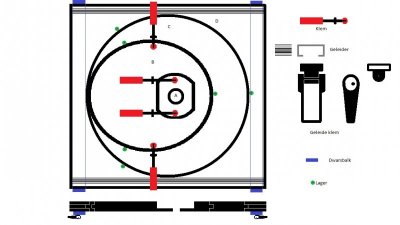

Guus Flater
3 mei 2015
270
35
Eindhoven
Leuk om te lezen dat jullie allemaal meedenken.
@ chevy66. Jou idee spookte ook door mijn gedachten. Het enige nadeel is dat je dan geen cirkel kan maken die kleiner is dan de "grondplaat" van de frees.
@ Tomtom. Je hebt gelijk wanneer je, net zoals de collega boven jou, geen kleine cirkel hoeft te frezen.
Ik doe graag moeilijk en probeer heel secuur te werken. Wat zijn dromen toch mooi. :confused:
Daarom had ik daarnet een goede inval, maar ik weet niet of er wel belangstelling voor is. Namelijk een cirkel maken zonder centerpunt of lijmresten of extra nabewerking. Het is naar mijn idee geen makkelijk te maken hulpmiddel. Maar voor iemand die vaak cirkels of gaten moet frezen, lijkt mijn idee een uitkomst.
Goed advies is altijd welkom.
Ik ga geen uitgebreide tekst en uitleg geven. En de afmetingen laat ik over aan jullie fantasie of behoefte.
Ik zie dat de verhoudingen niet kloppen, maar dat is bijzaak.
A = het freesgat
B = een ronde draaibare plaat waarop de frees wordt gemonteerd en om de afstand frees-center in te stellen
C = de "basis plaat" die je draait om met de frees de cirkel te frezen
D = de onderplaat die je vastklemt op het te frezen object.
(De geleide-rails zit natuurlijk aan de onderzijde van de onderplaat
En dat blauwe moet een "dwarsbalk" aan de onderzijde voorstellen om ook kleine objecten te kunnen klemmen.
Advies is welkom en waarschijnlijk ook nodig. ;)
