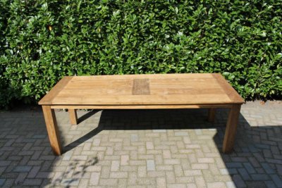

Beste houtbewerkers,
Ik hoop dat ik dit topic in het goede forum plaats, zo niet hoor ik het graag. Ik hoop dat jullie mij kunnen helpen.
Doordat mijn moeder een nieuw interieur kreeg, ontving ik haar oude meubels. Daarbij zat een mooie acacia-houten tafel bij van 100x220cm. Hoewel prachtig, voor mijn appartement in Amsterdam te groot. Ik wilde hem met 40 cm laten inkorten en een paar mensen adviseerden mij werkspot.nl te gebruiken. Daar vond ik binnen 24 uur iemand (50+ goede recensies, 8.7 als cijfer) die mij vertelde dit gemakkelijk te kunnen doen. Vandaag kwam hij op bezoek en heeft hij, op z'n zachtst gezegd, de tafel verpest.
In eerste instantie zou hij mbv domino's de tafel terug aan elkaar plaatsen. Het blad bleek te dun, waardoor hij het op een andere manier ging proberen. In eerste instantie met een houten balk, beugels en schroeven. Vervolgens begon hij steeds meer gaten in de tafel te boren, meer schroeven en nog meer balken te plaatsen. Na een paar uur werk kreeg hij de tafel niet stevig. Hij gaf aan dat de enige mogelijkheid was om schroeven aan de bovenkant te plaatsen, maar dan zou de tafel echt staan als een huis. Met tegenzin ging ik akkoord, en nadat deze schroeven niets bleken te helpen, heb ik hem naar huis gestuurd voordat hij nog meer schade kon aanrichten.
Ik ben zelf vrij handig, maar had expres iemand ingehuurd in de hoop dat diegene het snel en strak zou doen. Als student heb ik niet een heel groot budget. Wat hij nu allemaal gedaan heeft, had ik zelf ook kunnen doen. Nu wil ik graag van jullie wat advies.
Volgens mij zijn er nu twee mogelijkheden om de stevigheid van de tafel terug te krijgen:
De eerste zou zijn om een 5e poot in het midden te plaatsen, maar dan moet ik wel een zelfde soort hout kunnen vinden, anders valt het op (ik wil niet gewoon een lat neerzetten). Alternatief is om de 2 stroken van 20cm die hij heeft gezaagd op maat te maken en deze in het midden te plaatsen. De planken zijn 2cm dik (ook de dikte van het tafelblad dus), waardoor ik twijfel of dit voldoende is.
De tweede optie is volgens mij om op maat een frame te maken (een X) die ik onder het blad plaats om extra stevigheid te creëren. Ik denk alleen dat het lastig is deze perfect op maat te krijgen.
De overgebleven boorgaten en naad moeten volgens mij opgevuld kunnen worden en hopelijk zoveel mogelijk gemaskeerd kunnen worden met lak/verf.
Wat denken jullie van deze oplossingen? Heeft het nut, of moet ik de tafel echt naar een reparateur brengen om hem nog te redden? Zo ja, hebben jullie enige indicatie hoeveel dit zou kosten?
Hieronder de link naar het album met de foto's:
http://imgur.com/a/ewPxj
Als er andere/betere foto's nodig zijn, hoor ik het graag.
Alvast bedankt voor jullie reacties! Ik hoop dat jullie mij kunnen helpen!
Groeten,
Jordi

Hallo Jordi,
Wat zonde zeg!
Eigenlijk zou je de hele onderbouw van de tafel moeten herstellen. Ik ben geen expert, maar hier mijn visie: het doorbuigen wordt voorkomen door de latten onder de lange kant, nu die doorgezaagd zijn is daar geen stevigheid meer. Die constructie zou opnieuw gemaakt moeten worden, met een X maak je het jezelf moeilijk denk ik.
Even zoekend op internet: hieronder een illustratie van de basisconstructie waar je een blad op legt. Die constructie is doormidden gezaagd, en de hoekijzertjes die je vakman er in gezet heeft zijn niet stijf genoeg om de krachten over de lange kant op te vangen. Daar moet dus weer iets op bedacht worden. Ik denk dat ik een lat langs de binnenkant van de doorgezaagde lat zou lijmen / schroeven. Dan is de constructie zelf weer stevig. Maar zoals al gezegd, ik ben geen expert.

Je hebt veel meer lengte nodig om de tafel stevig te krijgen. Domweg een balkje onder je zaagsnede gaat uiteraard niet werken. Met name de liggers onder je blad moeten over een grotere lengte bijv. verlijmd worden met een versteviging. Hetzelfde kun je met het blad doen. Als je de versteviging aan de binnen- en onderkant houd zie je er bovendien weinig van. Maar bovenop zal je altijd natuurlijk de snede blijven zien.

Simpelste oplossing lijkt mij de zijplanken over de volle lengte opdikken met een balk, dit zou het doorzakken moeten wegnemen. Haal dan eerst de drie dwarsbalken in het midden weg zodat je de volledige hoogte kan benutten. Dit geldt ook voor het blad, dit is niet 1 geheel meer en dus niet sterk. Kops hout lijmen is niet sterk dus ik zou opteren om over de volle lengte planken te verlijmen en van onderaf te schroeven. Die schroeven van bovenaf zijn vreselijk. Kan je de tafel niet nog iets minder lang maken en dit deel ook wegzagen? Voor dit resultaat heb je toch niks hoeven betalen hoop ik?
Als je toch gaat verven, koop dan gewoon een andere tafel op marktplaats deze tafel is eigenlijk total loss.

als je nog hout van de tafel hebt dat weggezaagd is, dan zou ik dat gebruiken om de gaten te vullen in de eerste instantie. Er zijn mensen hier die veel beter weten hoe dat kan dan ik, maar, ik heb kleine kiertjes wel eens weggewerkt door fijn zaagsel te pakken en te mengen met houtlijm tot er een pasta ontstaat. Die lijm droogt transparant op, waardoor het overgebleven hout iig de zelfde kleur heeft als de tafel. Al zijn dit wel grote gaten voor dat trucje ben ik bang. Mocht dit niet de manier zijn word ik graag gecorrigeerd overigens.
waar ik overigens erg benieuwd naar ben (en jammer dat dat achteraf komt natuurlijk): waarom is de tafel in het midden doorgezaagd? zat daar al een kier? het lijkt mij namelijk voordehand liggend om de uiteinde van de tafel in te korten, maar wellicht was er een goede reden om dit niet te doen.
Ik zou in ieder geval die maffe balken constructie in het midden er helemaal uithalen, verder helemaal eens met Svenskapelsin, nieuwe balken aan de binnenkant maken, even aan beide kanten aan de binnenkant nog een paar centimeter wegzagen met een goede invalszaag op een geleiderail zodat je van die schroefgaten af bent, en wellicht om het geheel er weer een klein beetje afgewerkt uit te laten zien een plankje acacia plank scoren voor in het midden zoals hier: maar dan over de hele breedte, zodat er niet een maffe zaagsnede in het midden van je tafel staat.

Idd. De enige juiste manier om deze tafel in te korten was m.i. geweest om aan een (of beide) uiteinden de poten en het (eind)frame los te halen, er daar een stukkie af te zagen, en vervolgens de poten op het nieuwe uiteinde weer te monteren. Nu is het feitelijk brandhout geworden.

Kun je er misschien nog twee lage bijzet/ salon tafeltjes van maken. De poten halveren en afgezaagde delen gebruiken om de overige poten van te maken.

Het is natuurlijk niet de manier om dit 'klusje' te doen.
Maar de tafel is echt nog niet overleden.
Er kan bv een uitschuiftafel van gemaakt worden.
Makkelijkste en goedkoopste is om extra langsliggers te plaatsen.
Dan kunnen die schroeven (die wel regelmatig geschroefd lijken) aan de bovenkant weg en een plug terug.

Ik ben nu zelf ook geen expert, maar hoe komt die "vakman" er bij om de tafel doormidden te zagen? Ik zou het zo oplossen: tafelblad in dunnere stroken zagen en terug samen lijmen in wildverband. De latten onder de tafelrand aan de lange kant (hoe heten die eigenlijk?) zal je moeten vervangen. Hoeft niet per se acacia te zijn, als je toch zou verven. Je kan het systeem met de bouten behouden, maar persoonlijk zou ik pen en gat gebruiken om die latten aan de poten te bevestigen. Kortom: er is nog iets van te maken, maar voor een simpele, snelle oplossing is het wel te laat. Slechts 1 adres voor alle advies betreffende houtbewerking: dit forum!
Dat is wel behoorlijk wat werk, en dan wordt het op werkspot.nl wel wat prijzig :)
Een makkelijke oplossing is er niet. Maar even positief bekeken: wanneer je zelf affiniteit hebt met houtbewerking kan je dit als een mooi eerste project zien. Zoals je in minder dan 24 uur gemerkt hebt zijn hier veel mensen met kennis en kunde en adviezen aanwezig, en wanneer je zelf de tijd en moeite en een beetje geld in gereedschap wilt investeren zullen hier mensen je wel willen bijstaan. Daar ga je zeker een hoop van leren!

Hoi Jordi,
Wat vervelend dat je dit overkomt en een regelrechte schande dat iemand zich hiervoor probeert te laten betalen.
Ik mag hopen dat je hem geen stuiver hebt gegeven maar een trap de deur uit?
Wellicht helpt het als je vermeld waar je woont, misschien woont er een forumlid in de buurt die je kan helpen met raad en/of gereedschap?
M.i. is een eenvoudig manier on stijfheid te krijgen aan de binnenzijde van de liggers onder het blad een plankje te lijmen.
aangenomen dat de lengte van het blad niet kleiner moet worden zou ik de strook met schroefgaten eruit zagen en opvullen met een contrasterende houtsoort.
Dan ziet het er wellicht nog fraai uit. Als het wat korter kan dan kun je het er ook gewoon tussenuit halen.
Voor dit klusje is het heel handig als je ergens een invalzaag met liniaal kunt lenen.

Was het niet mogelijk om het blad er af te halen en de lengteregels iets korter te maken. vervolgens het blad kleiner maken door er een stuk aan de zijkanten af te zagen en even bijwerken? ik bedoel waarom doormidden. dan blijf je met een zaaglijn over..
