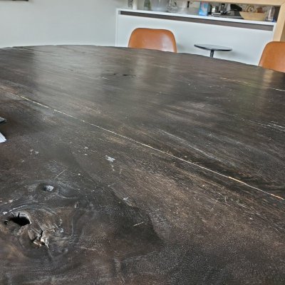

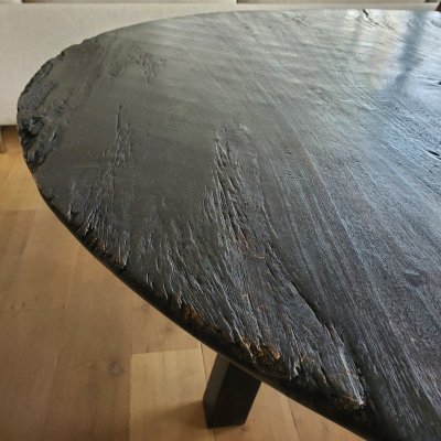

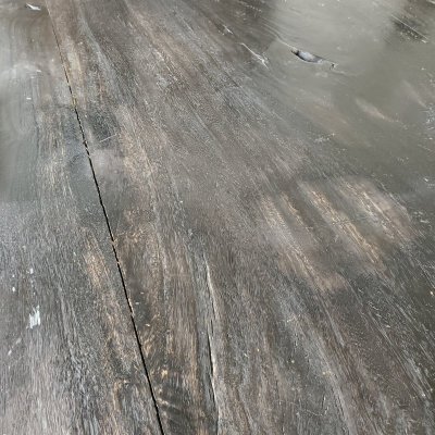

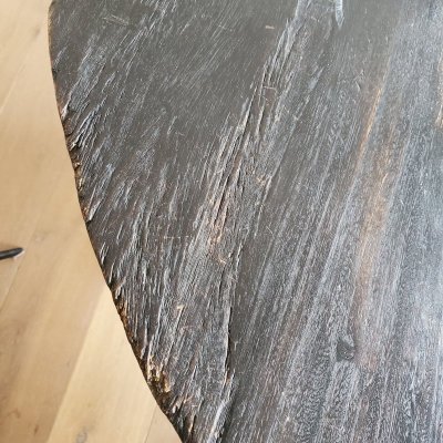

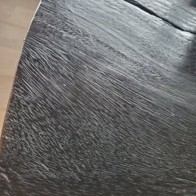

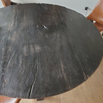

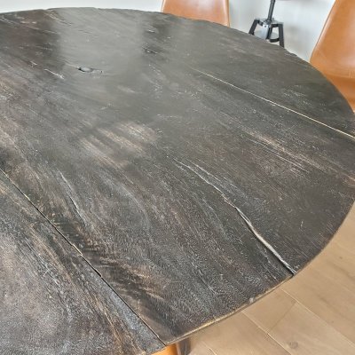

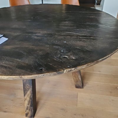

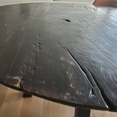

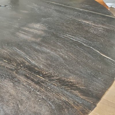

Goeiemiddag allemaal
We hebben een houten tafel met een donkere, bijna zwarte afwerking.
Na enkele jaren gebruik, is de deklaag hier en daar 'dunnetjes' geworden en eerder bruin dan zwart geworden.
We willen graag opnieuw behandelen maar hebben geen flauw idee welk product we kunnen gebruiken zonder het algemene uitzicht, kleur per vergissing om zeep te helpen. De tafel dankt zijn charme en karakter aan de oneffenheden en natuurlijke groeven en poriën in het hout. Dit willen we natuurlijk behouden. Ik veronderstel dat opschuren voor ik een nieuwe laag aan te brengen dus uit den boze is?
Om het voor jullie duidelijker te maken hoe de tafel, kleur, afwerking er uitziet, voeg ik wat foto's toe.
Alvast bedankt voor jullie hulp en ideeën!

zonder goed ontvetten en op zijn minst alles scocthbriten hecht er vaak weinig meer echt fatsoenlijk op. Is sowieso de vraag of het een olie of lak is wat er nu op zit.
10.745
2.601
Helemaal mee eens.ontvetten en schuren met 240. Dit is wel afhankelijk van de afwerking. Zit er nu was op dan moet je misschien grover beginnen

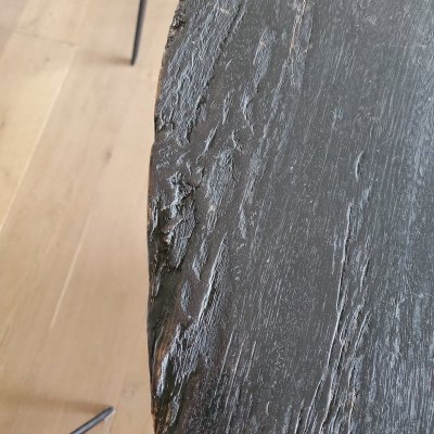

Bedankt voor jullie reacties!
Ik ben een absolute leek maar schuur ik met 240 de details in het hout niet weg?
Of zijn er andere methoden dan opschuren? Bovendien zie ik niet in hoe ik sommige stukken van de tafel zoals op fotos hieronder kan schuren zonder te beschadigen ...
Eens het ontvetten en schuren (?) achter de rug is, wat raden jullie dan aan als olie of lak?
Bestaat er volledig zwarte olie of moet ik dan toch naar lak gaan? Of andere opties?
Ik verkies sowieso een produkt dat niet te 'dik' is zodat de nerven en porien in het hout mooi zichtbaar blijven,maar wel volledig zwart maakt. Suggesties?

Probeer eerst een proefstukje aan de onderkant. Ook voor de afwerking. Het is wel fijn op te weten wat voor afwerking er op zit. skylt of osmo olie zijn veel gebruikt producten. Even hier op het forum zoeken, er staan hier veel items over.
