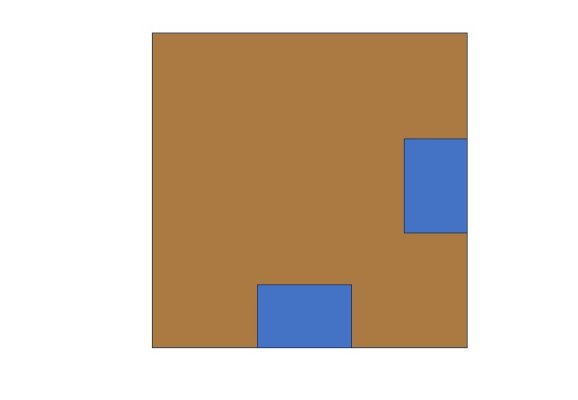

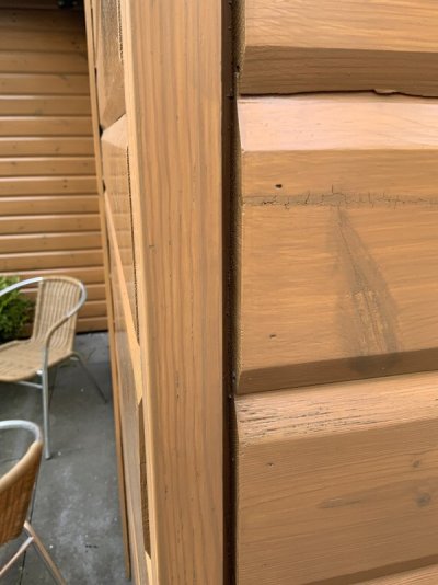

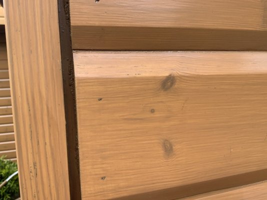

Mijn blokhut geeft de geest op de hoekverbindingen (zie foto). Ik wil een nieuwe schuur zetten gebruik makend van de blokhutprofielen van de bestaande schuur met hout van een extra blokhut die ik heb.
Nu denk ik aan een frame van douglas palen 150/150 waarin ik de blokhutprofielen laat in een groef (zie figuur, ze moeten 45 x 30 worden, de profielen zijn 43 dik).
Ik heb dit forum en internet afgespeurd maar zie niet iets dergelijks. Is dit verstandig met het oog op inwateren etc?
Wat vragen aan dit forum voor ik fouten maak, of er betere constructies bestaan:
1. Is het een fatsoenlijke constructie met het oog op inwateren?
2. Hoe maak ik de groeven het best in de palen?
3. Is er een betere constructie denkbaar?

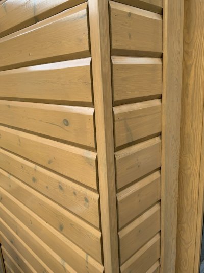

Ik heb voor de uitbouw van onze Finse woning gewerkt met z.g ‘schijnlogs’ planken van 18 mm. Deze heb ik 12 jaar gelden in een sponning gezet en wat ventilatieruimte gecreëerd. Dit is de hoek op het zuidwesten en die houdt het nog steeds goed. Wel wat van de indertijd populaire bruislijm onder gedaan, zou ik nu met Woodmax doen. Een groef lijkt me vragen om problemen.
Fons
Bekijk bijlage 135187Bekijk bijlage 135188Bekijk bijlage 135189
Het is een optie. Maar dan moet ik de balken spijkeren of schroeven, terwijl ik de groef had gezien als ‘vrij beweegbaar’ voor de balken met het oog op uitzetten. Ik hou het in gedachten.
