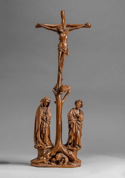

Hallo Allen,
Er is een nieuwe presentatie over de Houtsnijden en Beeldhouwen in hout. Er worden door de leerlingen nooit frezen gebruikt, nooit geschuurd, nooit iets als een Dremel gebruikt. Alleen handgereedschap uit blank staal. Met strakke geometrie geslepen en afgewet ( uiteraard zonder slijphulp) om er de grootste controle over te hebben.
Het gaat hier over een lange vakkundige opleiding op zaterdagen, geen korte (dure) workshops zoals die in Nl wordt aangeboden.
