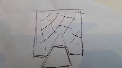

Beste leden,
Ik wil graag zelf houten paalverlichting maken. Ik heb hiervoor 4 hardhouten tafelpoten.
Deze zijn vrij dik. Mijn vraag is nu hoe ik deze het beste kan zagen. Met welke zaag en hoe kan ik dit het beste aanpakken?

Het beste zaag je zoiets met een goede lintzaag of gewoon met een goede handzaag. Om te voorkomen dat je aan de verkeerde kant scheef zaagt, kun je latjes monteren waarlangs de zaag. Maar om het echt mooi te krijgen, zul je nog wel flink moeten schuren.

Vraagje; loopt de bedrading ook door de paal heen? Douglas is nog wel uit te boren maar Azobe oid. is een ander verhaal.
jordylemstra
19 dec 2019
Mijn idee was om de achterkant in te freesen en dat met een metalen plaatje of met houtvulmiddel daarna weer dicht te maken
