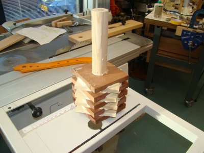

De steel heb ik gedraaid van een essen balkje van 45x45mm. Het gedeelte waar de kop op schuift heb ik wat dunner gedraaid:

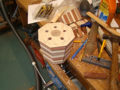

De kop bestaat uit afwisselende plakken massaranduba en essen, met in het midden een gat dat op de steel schuift:
De hele sandwich verlijmd met bruislijm. De plakken zijn steeds verdraaid, om het kops- en langshout gelijkmatig over de klopper te verdelen:

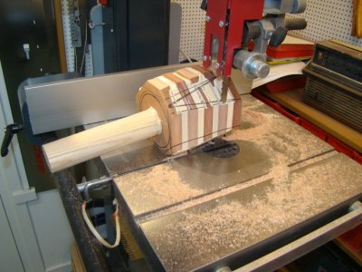

Het ding was me direct al véél te zwaar, ben hem eerst maar een beetje in vorm gaan zagen, ook om hem in mijn kleine draaibankje te laten passen:

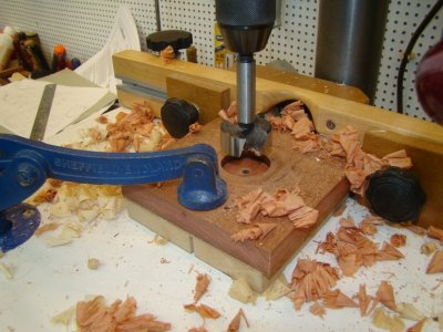

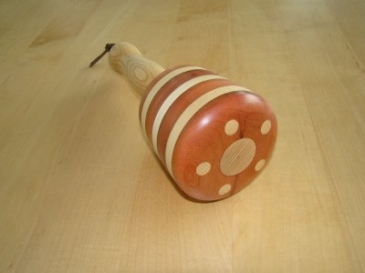

Hierna was-tie nog te groot en te zwaar, en heb ik er de bovenste twee plakken hout er maar afgezaagd. In de kop heb ik vijf gaten van 12mm geboord, uiteraard in een pentagon:
De vijf "vingers" heb ik gemaakt door een essen latje van 12x12mm vier keer langs een 6mm afrondfreesje te halen:

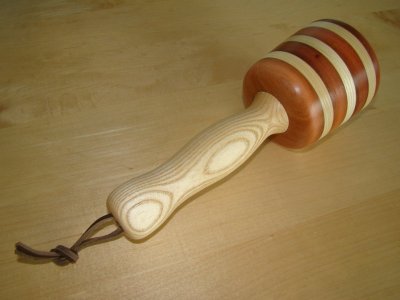

Na nog wat zaagwerk paste de "blank" nèt in het draaibankje. Ik kwam erachter waarom het massaranduba in het Engels "Bullet-wood" heet, het is echt knetterhard, daarmee vergeleken draaide het essen weg als boter....
Het resultaat:
Onder de kerstboom zal ik mijn zoon uitleggen dat de drie essen ringen symbool staan voor het feit dat wij houtbewerkers alles moeten maken met ons Hoofd, onze Handen, en ons Hart....

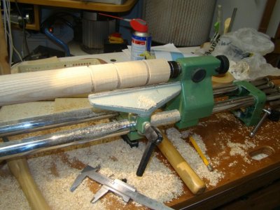

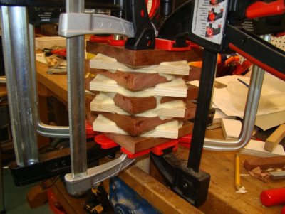

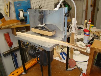

Het resultaat doet denken aan een middeleeuws "weapon of mass destruction"
