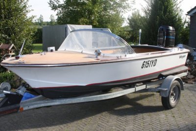

Onlangs heb ik een Vega Matador uit 1966 aangeschaft.
Dit is een polyester boot met houten bovendek van 4.2m lang met max 50pk bb motor.
Ik wil het houtwerk gaan aanpakken en het bootje weer in topstaat brengen.
Ik heb wel wat ervaring met werken met hout (oa kozijnen maken voor mijn huis) en heb daarom de nodige gereedschappen staan, oa, vlakvandiktebank, afkortzaag, freesbankje/bovenfrees, handgereedschap etc.

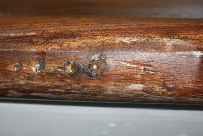

De boot is inmiddels gestript en de oude (bruine) lak op het hout met verfstripper verwijderd. De buitenrand van het dek is een massieve (ik denk mahony) plank/balk en in het voordek en achterdek is een mahony multiplex plaat ingelegd met daarin witte strepen. Het mahony fineer is niet mooi meer en de buitenrand is ook beschadigd door boor/schroefgaten, deukjes en op de neus is een stuk ingezet. Dat alles zorgt ervoor dat opnieuw blank lakken niet mooi gaat worden.
Wat zou de beste aanpak zijn om dit weer mooi te maken ?

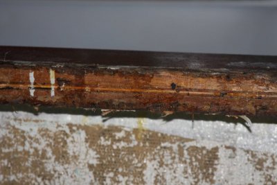

De buitenrand is opgebouwd uit een multiplexplaat die in de polyesterromp gelamineerd is. Bovenop is een massieve mahony plank gelijmd en op de kopse kant een strook geschroefd/gelijmd met een strook eronder om het op te dikken.
Wat is nu de beste manier om de massieve delen te verwijderen zonder de muitiplex 'drager' te erg te beschadigen ?
Ik heb zelf het idee om met de bovenfrees ingesteld op de dikte van de bovenplank om de 10cm een gleuf te vrezen en dan met de beitel het tussenliggende hout te verwijderen.
