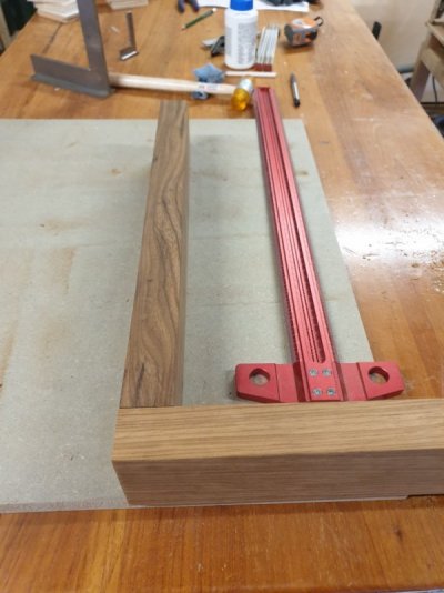

Als ik 2 delen verlijm en ik zet ze in de klemmen krijg ik vaak het probleem dat de delen verschuiven ten opzichte van elkaar. Nu kan je dat met bijvoorbeeld een tafelblad opvangen door er balkjes op de boven- en onderkant te klemmen, maar dat kan niet altijd bij een haakse verbinding.
Hebben jullie daar nog tips voor?
Bij onderstaande verbinding maak ik gebruik van een losse pen en gat (eigenlijk een domino maar dan met de bovenfrees) maar de passing is iets losser om zo de delen exact te kunnen positioneren ten opzichte van elkaar. Met als gevolg dat je door de klemkracht ze juist weer gaat verschuiven...
Ik probeer al gebruik te maken van 2 buisklemmen die ik aan de boven en onderkant plaats, maar daar is het werkstuk eigenlijk net te smal voor.

Je geeft het probleem zelf al een beetje aan. Je maakt de verbinding te los, waardoor ze gaan verschuiven. Als je de verbinding goed passend maakt, is verschuiven er niet meer bij.

als de verbinding te los is, dan kan je dit opvangen door een vaste 90°-hoek op een stabiel blad te zetten
in die hoek zet je je werkstuk
daarna klem je beide delen tegen die vaste hoek

Idd de losse pen iets opdikken indien mogelijk. Dan op alle 3 de Assen klemmen. X-, y-en z as. Ik zou op jou foto links een recht balkje tegen de zijkant klemmen met 2 klemmen, 1 Lange helemaal naar rechts, deze houd enkel het rechte hulpbalkje op de juiste plek, dan nog een kleinere klem over hulpbalkje en linker balkje heen. Hiermee houd je de haaksheid. Boven en onder verbinding met klosjes ook een klem, en 1 lange aan linker kant over de verbinding heen. Klosjes en hulpbalk wel even plakband op doen, hierdoor kun je het na drogen makkelijk los halen en beschadig je je werkstuk niet.

Ik denk dat je te hard klemt. De eerste haal die je aan de klemmen geeft is er om de boel te fixeren, maar wel zo dat je met zachte tikjes met een rubberen hamer nog kunt corrigeren. Bovendien geeft dit de lijm de kans 'aan te trekken'. Als alles beter past haal je de klemmen nog wat strakker aan, maar niet knoeihard — het duurt soms tien minuten voordat de lijm goed reageert (maw goed in de oppervlaktes trekt). Dat betekent dat je telkens de klemmen even naloopt en zonodig aanhaalt. Het gevoel hiervoor ontwikkel je heel snel (het is echt 'voelen'!).

Het klopt dat wanneer ik de domino precies pas maak er minder zal verschuiven. Maar het zou natuurlijk ook zonder domino moeten kunnen. En dan zal het nog meer kunnen verschuiven.
Naast buisklemmen heb ik ook de snelspanklemmen van Ecotools en nog wat andere merkloze klemmen met een spindel.
Ik gebruik inderdaad wel eens een pin nailer, maar dat is meer bij plaatmateriaal. Hier is het massieve hout te dik daarvoor.
Ik merk inderdaad ook dat wanneer de lijm meer 'pakt' het verschuiven veel minder is. Wellicht moet ik minder lijm gebruiken en wachten met te hard klemmen. Die buisklemmen zijn met een klein tikje aan de hendel meteen een pak strakker. Dus dat komt vrij nauw.

dit zou ook mijn idee zijn, zorgen dat het geen kant op kan.

Bij (te) hard klemmen is het altijd lastig om de krachten haaks op je werkstuk te krijgen zodat het niet verschuift. Je moet je bij zo'n zwevende pen/gat ook afvragen of die forse klemkracht vanuit deze richting nou veel voor de stevigheid van je verbinding gaat betekenen. Dat kleine stukje kopshout gaat het niet zijn, de lijmverbinding zal op het langshout van de pen zijn. En dan moet je verbinding (op die vlakken) gewoon strak zijn.
Een domino of lamello krijgt dat door het opzwellen, jouw verbinding waarschijnlijk niet. Wat je ook zou kunnen doen is je losse pen wat comprimeren door 'm bijvoorbeeld tussen een bankschroef te zetten. Wel snel werken met lijmen dan want anders zit alles zo muurvast.
En inderdaad, beide delen fixeren met een 90 graden hoek (bijvoorbeeld uit multiplex met gaten voor een klemmetje) werkt ook heel goed.

twee tips: ouderwets -- spijkertjes inslaan en kop afknippen voor de proefverklemming, moderner -- op zijn plek houden met CA lijmen (maar dat gaat met die verbinding misschien niet zo goed)
Kops hout met langshout is moeilijk sterk te lijmen. Je moet de sterkte uit een goede verbinding halen. In combinatie met lijm word dat sterk. Niet door een te losse verbinding. Dat gaat na een poos los zitten na gebruik. Je kan allerlei "lapmiddelen" gebruiken om het verschuiven tegen te gaan, maar op de lange duur win je er niks mee.

Dank voor alle adviezen.
Wat betreft het vastzetten op 90 graden, dat is niet zozeer het probleem. Daar is de passing van de domino zo dat ze niet verschuiven. Het gaat er in het voorbeeld om dat het stuk onderaan de foto een fractie naar boven of onder schuift waardoor de "L" die je nu ziet niet meer in 1 lijn ligt. Dmv extra klemmen en wat balkjes is dit inderdaad op te vangen. Maar je moet dan snel werken met al die klemmen. Ik kom vaak handen tekort.
Neem een lijm met een langere open tijd, dit geeft je meer tijd voor het uitlijnen, nadeel is wel dat het dan ook langer geklemd moet worden voordat de lijm is uitgewerkt.
