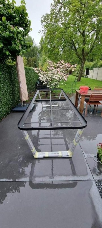

We hebben ondertussen ons gelast frame toegekregen van onze tuintafel. Nu zijn we aan het twijfelen welk hout we hier best voor gaan gebruiken. Dachten aan padouk met een speling van 5mm tussen de planken en aan de zijkanten ook. Welk is jullie mening hierover.
Afmetingen tafel 3.2m x1.1m planken leggen we in de langste richting.
Zie foto voor het frame

wil je het hout nu permanent strak in het frame of met een 5 mm rand zoals je eerst schreef?
Als het strak moet, dan de planken die aan de zijkant aan het frame moeten blijven zitten zo kort mogelijk op het frame fixeren, zodat als ze werken (en dat gaat élke houtsoort doen bij een tuintafel) de kanten van het frame af van positie veranderen.

Ik dacht planken met onderlinge afstand van 5mm en dacht dit ook te nemen tegen de framrand. Zodat als ze werken de rand niet scheeftrekt. De spatie mss met zwarte mastiek opkitten? En dan welke houtsoort hier het ebste voor geschikt is

tussen al de planken of enkel aan de rand ?
op het dek van een boot zie je dat wel eens
dat helt iets af, denk ik
bij een horizontale tafel blijft het water er op staan
Als er 5mm tussen de planken zit en enkek aan de buitenste rand kit. Loopt het water er mooi af lijkt me.

Padoek lijkt me een uitstekende keuze. Mooi, vast en duurzaam.

Padoek, valse acacia (heet ook wel robinia), kastanje, douglas, en als je een donker blad wil kan je ook denken aan de thermisch verduurzaamde houtsoorten zoals fraké.
