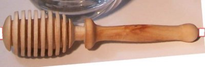

HD is Honey Dipper, als je het hout inspant tussen een spur drive and live center, met juist een beetje extra hout, eerst draai je het tot een cylinder, dan merk je waar het dipper part begint, (aan de headstock side) en dan draai je het handvat, ook een beetje de ronding aan het einde, maar laat enkele mm voor de punt dat je later weg steekt.
Dan draai je het hoofd profiel en merk het voor de groeven, en dan steek de groeven er in, schuur en steek the einde rond, bijna er af, dan steek je het stukje van het hoofd einde, helemaal, of je moet dat weer bij schuren.

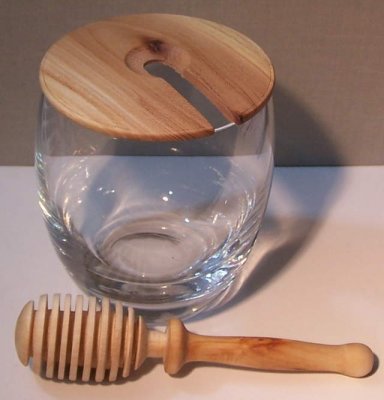

Deze heeft een schouder om hem in de deksel te hangen, die eindjes is wat je extra moet hebben en op het einde als alles gedraaid is afsteken.
Hier kan je zien waar de HD in het deksel kan hangen.
