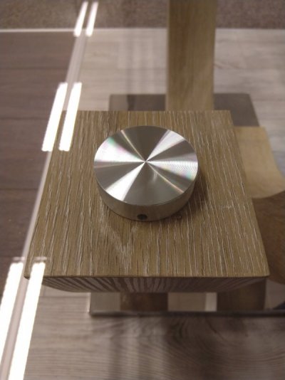

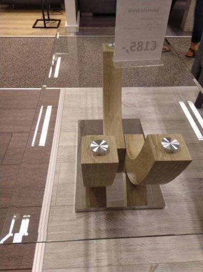

We zijn van plan om een ronde glazen tafel te maken met een driepoot van iepen eronder.
Toevallig kwam ik eerder een bevestiging tegen die ik nog nooit gezien heb.
Weet iemand hoe zoiets heet? Of waar je het kunt kopen?

Bij automaterialen winkels verkopen ze een twee componenten lijm die gebruikt kan worden voor autospiegels. Kan hier ook voot worden gebruikt.

Ja hoor je kunt glas prima 'onzichtbaar' lijmen tegen kleine metalen plaatjes. Beperking is de thermische uitzetting. Die is nogal verschillend per materiaal en daarom wordt de lijm gerekt bij iedere wisseling in temperatuur en zo op den duur kapotgetrokken. Dikte van de lijmlaag maakt uit, groter object of grotere temperatuurvariatie vraagt om dikkere laag. Let ook op effect van (zonne) straling voor temperatuur. Luchtbelletjes gaan op den duur groeien en zijn dus uit den boze.
De techniek is mooi voor laboratorium of gespecialiseerde werkplaats. Minder geschikt voor in de hobbyschuur.

Ik heb thuis ooit een kastje gemaakt met dubbele spiegel als deurtje (dus met spiegel aan binnen- en buitenzijde). Metalen scharnieren (vlak montagevlak) zijn gelijmd met eerder genoemde lijm die bij automaterialen zaak verkocht wordt om spiegels aan je voorruit te monteren. Zaakje hangt inmiddels 12 jaar.
