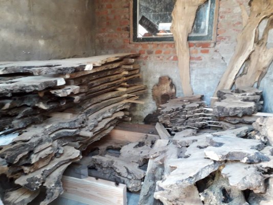

Een poosje geleden heb ik twee dode olijfboompjes gekocht en ik heb deze laten verzagen.Ik heb de planken vandaag in mijn schuurtje (een oud varkenskot) neergelegd met latjes er tussen. Ik heb geen idee hoe lang dit moet drogen? Kan ik nu ook al wat bewerken?
Ik weet ook niet of ik de goede schuur heb gekozen ? Mijn andere schuren zijn droger maar geisoleerd en dat varkenskot tocht lekker door.

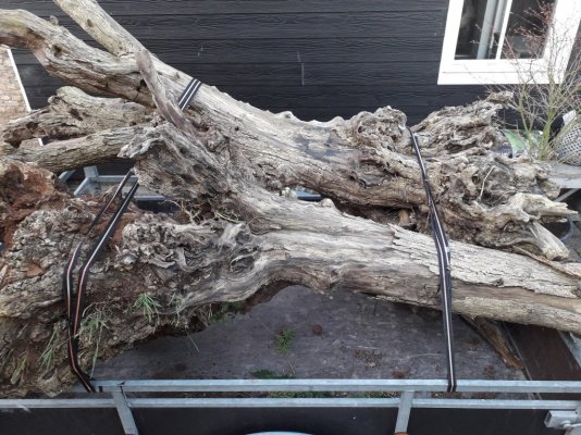

De stammetjes waren zo een 2,5 meter lang. En loeizwaar ik dacht dat mijn kar door zijn assen zou zakken. Daarna twee uur bezig geweest met de hogedruk om al het zand etc er van tussen te krijgen. 1 stam was massief en de andere een eind hol.
Ik heb de planken een stuk boven de betonnen vloer gehouden en laat de deur van het schuurtje open staan. De ingang is op het Noorden.
Nu maar wachten maar mijn vingers jeuken om te gaan beginnen:). Ik heb in ieder geval de tijd om mij eens verder te gaan verdiepen in welk gereedschap ik nog zou willen.

Pas op dat de planken geen direct zonlicht krijgen en niet te snel drogen. Beste is om ze af te dekken van boven met afschot zodat de zon er niet opvalt en regenwater er niet van boven op valt, van de zijkant is niet zo erg..
Als je ze netjes hebt opgelat (om de 40/60cm) en alle latjes netjes boven elkaar blijven de planken het beste recht. Om inscheuren door snel drogen aan de kopse kant te beperken is het raadzaam om de buitenste oplat latten niet verder dan een aantal centimeter vanaf het einde van de planken te leggen.
Om schotelen en kromtrekken te beperken kan je er nog zwaar materiaal bovenop leggen, stenen, jerrycans met water...
Met een beetje geluk kan ik dan volgende winter beginnen.
Ik heb de meeste planken op 3 cm laten zagen en een aantal op 6 cm
De planken van 3cm zouden, volgens de vuistregel, 1cm per jaar per zijde drogen en dus in 1,5 jaar voldoende droog zijn.
De dikkere planken van 6cm zullen volgens de vuistregel 3 jaar nodig hebben.
Maar zoals reeds gezegd, meten is weten. :)
Oei ik heb wel meer tussenruimte dan 60 cm aangehouden bij de planken. Ik zal vandaag opnieuw stapelen met een extra lat er tussen. Er valt geen zonlicht op.
Vergeet niet dat dan ook voor de onderste plank te doen anders heeft een extra lat niet zoveel meer waarde. De stapel moet vanaf de grond op ieder punt om de 40-60cm ondersteunt worden.
Lees dit eens, ik denk dat dat je een eind op weg zal helpen: Oplatten en drogen van hout (bron: binthout.nl)

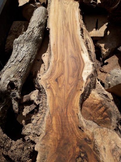

Wel heel mooi hout trouwens! Hopelijk gaat het droogproces zonder teveel bijwerkingen. Dan kan je er leuke dingen van maken.
