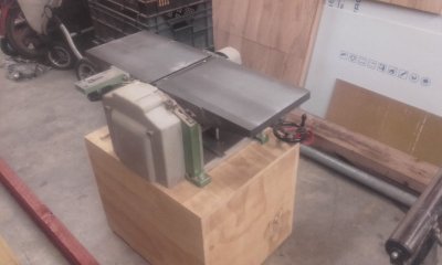

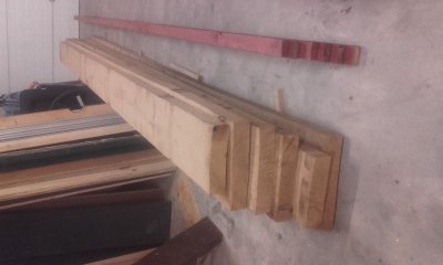

Hier nog even een foto van het hout, en de vandiktebank om een idee te krijgen.

Vraag gewoon of er iemand een voldoende grote vlakbank ter beschikking heeft en waar je langs mag gaan om de planken te vlakken. De Inca is een mooie, kleine machine, maar niet gemaakt om planken van die afmetingen en gewicht te verwerken. Zelfs de vlaktafel van mijn Hammer C31 (140 cm) is eigenlijk krap voor deze lengte, hoewel een kleine bolling op die lengte niet zoveel uitmaakt. Die breng je wel in het gareel bij het lijmen.

Eerste probleem is het beperkte gewicht van de machine. Je moet de machine behoorlijk verankeren, anders duw je de machine samen met het hout weg.
Rolbokken lijken misschien handig, in werkelijkheid zijn ze dat niet. Aan de aanvoerzijde valt dat nog mee, maar aan de afvoerzijde kom je in de problemen als de plank iets doorhangt. De plank duwt dan tegen de bok, maar gaat er met moeite op. De rolbokken moeten dus ook zwaar genoeg zijn, of stevig bevestigd worden. Bovendien loop je telkens als de plank van de rol afloopt aan de aanvoerzijde, of op de rol komt aan de afvoerzijde, het risico dat de plank beweegt op de tafel (iets omhoog of omlaag komt).

beste Jelmer ,
Als ik de foto van je vlakbank bekijk , schat ik de schaafbreedte max. 300 mm en de lengte van ieder tafelblad ong. 600 mm .
Ook schat ik de breedte van de eiken balken minstens het 4-voud van hun dikte .
Dat zijn best zware jongens om te vlakken zeker als je ze ongedeeld laat en de schaafklus een eenmans-job is .

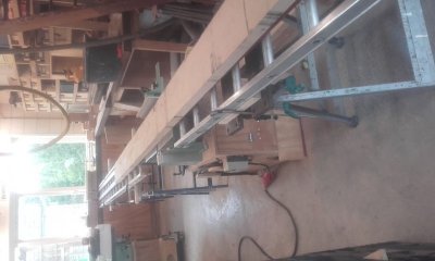

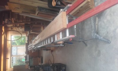

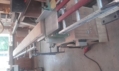

Bedankt voor alle antwoorden. Ik heb vanmiddag even wat uitgeprobeerd, en het gaat verbazingwekkend goed.
Met neme: een vlakbank, 2 ladderdelen, wat rechte lange planken, een waxinelichtje en wat inspiratie.
Kort uitgelegd, ik heb de aan- en afvoertafel verlengd met een ladderdeel en daarop wat recht hout gelegd om het te schaven hout te ondersteunen. Alles goed uitlijnen met de tafel, en goed vastzetten. Daarna alles invetten met een waxinelichtje en een testritje maken.
En zowaar, ik kan zonder veel moeite het hout over de schaaf halen en het word nog vlak ook.
Ik ben al met al een uur bezig geweest om de hele constructie op te zetten, maar het werkt wel!

Inventieve oplossing en veel beter dan een rolbok!
En als de zijkanten niet helemaal recht geraken, kan een handschaaf uitkomst bieden om de laatste stukjes in het gareel te brengen.
Ideale inventieve oplossing Jelmer, als de nood aan de man is komen de oplossingen vanzelf.

Ik heb er rolbokken bij gehad, maar die bevielen bij voorbaat al niet. Inderdaad niet echt stabiel. Dus dat verviel meteen. De ladderdelen werken perfect. Ik heb nu de helft van de balken geschaafd in een uurtje tijd.
Ik moest wel de messen vervangen omdat de messen die erin zaten bot begonnen te worden. De messen die ik er nu in heb gezet moesten ook nog worden geslepen omdat ik daar een spijkertje mee had geraakt. Wel scherp, maar een kleine beschadiging.
Maar goed, het is nu bouwvak, en de slijper (EOGS in surhuisterveen) is volgens mij ook met een (welverdiende) vakantie. Hopelijk houden deze messen het nog even vol. Anders heb ik 2 paar botte messen.
Zaterdag maar weer verder met de rest, en dan kan ik hetzelfde kunstje uithalen met het vandikte gedeelte.
