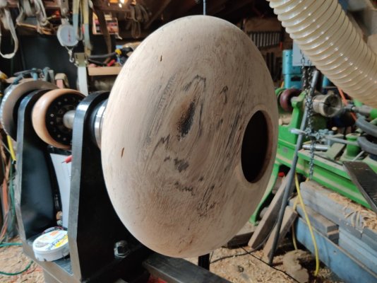

Alleen de 'kop' aandrijf- basis op een betonnen vloer verankeren gaat zeker wel lukken..... maar ..... alleen zal deze zich hoe dan ook los werken en wrikken t.g.v trilling en onbalans. De basis van de draaibank moet dan extra breed en solide uit een stuk zijn.
Wat betreft een frequentie regelaar toepassen om het toerental te verlagen, is ter zeerste af te raden, en zeker icm het draaien van een grotere diameter. Het motor vermogen ( koppel ) is niet te behouden en hierdoor zakt het vormogen weg, tenzij u een hele dure ( €v1500,- plus ) frequentie regelaar voor zou kiezen met tune up functie .
Een frequentie regelaar is met name bedoeld om rondom het motortoeren tal te regelen. verhogen of verlagen van het toerental zoals u wenst met b.v bijna de helft van het basis toerental is niet werkend. zeker gezien de grote diameter welke u wenst, dan is draaien onmogelijk. U zou het werkstuk dan met uw handschoen handen kunnen afremmen tot stilstand.
Ooit zelf eens geprobeerd, maar een wijze les geleerd.
snelheid verhogen , is geen probleem omdat de vliegwiel werking van het werkstuk dan meehelpt het koppel door te zetten.

Wie kent er een moderne draaibank waar je bij 25 Hz de as met de hand kunt stoppen?
Ik durf te stellen dat de bovenstaande informatie op zijn best sterk verouderd is - en daar rekening mee houden is ten zeerste af te raden.
Persoonlijk heb ik ervaring met frequentieregelaars van Siemens, Fuji, Omron, Mitsubishi, ABB, Schneider Electric en bij geen van deze heb ik dit effect gemerkt (of er over gehoord bij andere houtdraaiers).
Diameter 52 cm, en gedraaid bij een laag toerental (ik schat zo 10-30 Hz) zonder enig probleem. Fuji Frenic Mega frequentieregelaar, nieuwprijs echt geen 1500 euro.
