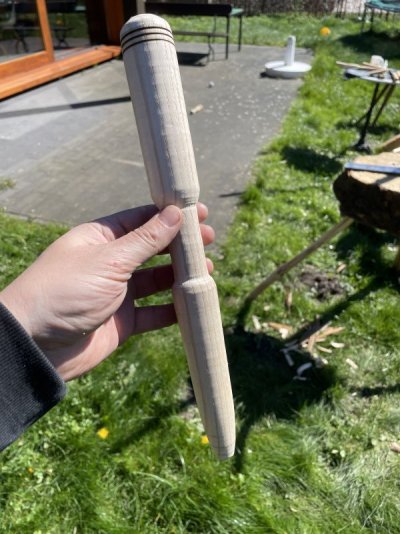

Ik had gisteren een idee om iets te maken, maar vraag mij af of het niet al bestaat. Door gebrek aan kennis van de juiste termen kan ik het misschien niet vinden en daarom steek ik hier ff mijn licht op.

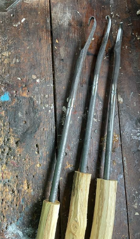

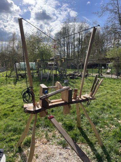

Draaien doe ik op een manuele trapdraaibank (pole lathe in de UK) met zelfgesmede haken. Die haken zijn gesmeed uit 16,5mm rond geslepen 2510 staal en steek ik vast in een houten handvat. Nu zou ik graag een systeem hebben waarbij in een lang handvat heb met daarin een spantang waar ik die 16,5mm haken kan in vastspannen. Op deze manier kan ik heel snel verschillende soorten haken uitproberen zonder dat ik ze allemaal permanent monteer in een handvat.

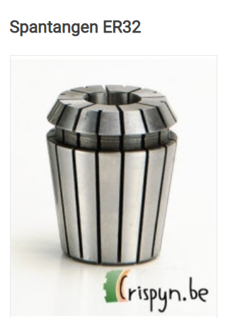

Ik zoek dus een soort systeem waarbij ik een soort ER32 spanring 16-17mm kan vastmaken op een houten handvat. Een bus met 2 stelmoeren in een handvat gelijmd lijkt met suboptimaal en misschien bestaat er zoiets in een soort standaardsysteem?

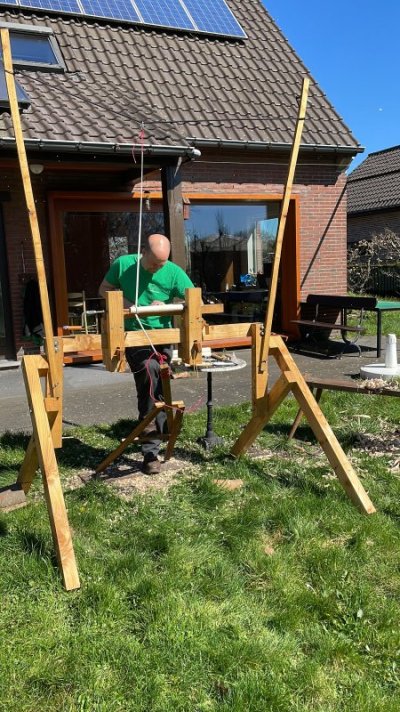

Heb daar geen oplossing voor, maar ben wel heel benieuwd naar de draaibank!
Heb je daar toevallig foto's van om te delen?

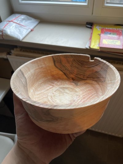

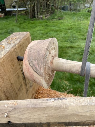

Jazeker, ik heb er nog meer dus vraag maar als je specifieke dingen wil zien.

Ik weet niet of er spantangen zijn met die diameter, maar voor het principe kun je eens kijken bij de Carps handvaten die door Ronald Kanne worden verkocht.
Ja dat lijkt me het systeem wat ik zoek. Ik ga zelf nog wat zoeken of ik die onderdelen kan vinden en anders bestel ik het daar. Bedankt dit heeft me wel vooruit geholpen!

Kijk eens bij de handvaten van Simon Hope. Ik denk ook te verkrijgen via Ronald Kanne.
Ik zie net dat de rode met plastic handvat 16.2 mm is. Misschien past het.

Het grote handvat van CARp bij DeHoutdraaierij is ER32 en daar kan een passende spantang in. Het handvat is behoorlijk uitgeboord zodat je lang gereedschap erin kunt schuiven. Alternatief zijn losse opname koppen van Oneway of een stuk ijzeren gasbuis met koppelingen.
