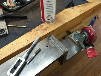

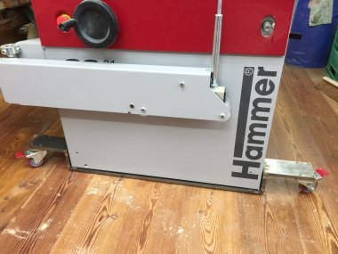

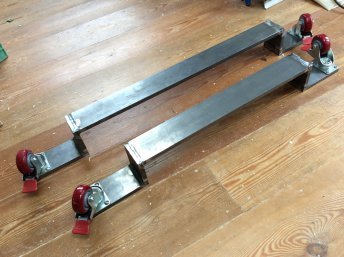

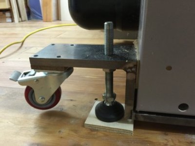

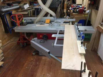

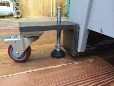

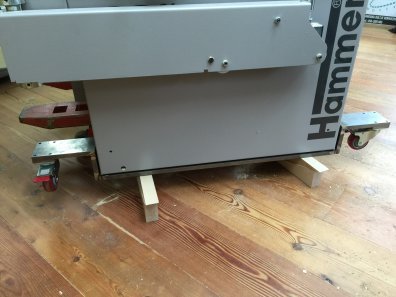

Al weer een tijdje geleden heb ik mijn Hammer Combi op wielen gezet. Omdat mijn werkplaats niet zo breed is, moet ik de machine af en toe een kwartslag draaien om lange werkstukken te bewerken. Mijn broer heeft een fijnmechanica bedrijf en was zo vriendelijk wat reststukken staal voor mij op maat te laten snijden en te lassen zodat ik er zwenkwielen onder kon zetten:) In eerste instantie dacht ik ze onder de machine te kunnen plaatsen zonder te bevestigen met bouten, maar door het ver naar buiten zwenken kantelde de machine eraf. Daarom een paar gaten geboord en draad getapt zodat ik dez met boutjes aan de machine kon bevestigen. Later kreeg ik nog een paar stelvoeten die we hebben toegevoegd. Daarmee kan ik de machine stevig neerzetten en waterpas stellen. Zo vaak verplaats ik hem nu ook weer niet:rolleyes: Hier nog wat foto's van de uitvoering van de klus.

@Fons, als je een moer op de stelvoet last kun je hem met je schroef boormachine omhoog en omlaag draaien, nu moet je het zo te zien met een steeksleutel doen?
6 dec 2015
2.796
950
Leeuwarden
Goede tip Pel! Ga ik naar kijken, wordt wel een forse moer op M16, kijken of daar een bitje voor is...

Netjes gemaakt. Ga je het staal ook nog behandelen? Of denk je dat het niet gaat roesten op den duur.

Mooi man :) Dat is precies de manier waarop ik mijn combimachine op wielen wil zetten. Welke wielen heb je hiervoor gebruikt? (waar besteld?) En hoeveel gewicht kunnen die aan?

Dank voor de tips mensen! Ik denk dat ik het beste een zeskantige kop op het draadeind kan slijpen waar een bit voor bouten op past:)
@Jelmer
Ik ga het ijzer niet meer behandelen. De machines roesten niet in mijn werkplaats, door de goede isolatie. Ik hoef mijn gereedschap eigenlijk ook niet de oliën. Maar het kan ook zijn dat het roestvrij staal is hoor:rolleyes:
@bhengeveld
Ik heb de wielen bij Rutlands gekocht, kunnen samen ruim 500kg aan, de Hammer is wat zwaarder maar staat meestal op de poten...

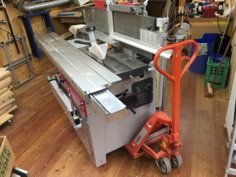

Dag Fons,
Hoe breed is je werkplaats? Ik zit ongeveer in dezelfde situatie denk ik, en heb vandaag ook mijn combiné moeten draaien voor de lange werkstukken. Ik heb een binnenbreedte van ongeveer 3 meter.

mocht je écht zware lasten hebben, dan zou je deze kunnen overwegen (of gewoon op safe willen spelen), wieltjes van 75mm, maar kunnen een gewicht van 600kg per stuk aan
ik heb er zelf kleine dubbele zwenkwielen besteld voor mijn lintzaag en ben er zeer tevreden over

Dag Fons,
Beste groet
Frank
Mijn werkplaats is 3.30 m breed. Alle reden dus om deze oplossing te kiezen:rolleyes:

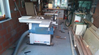

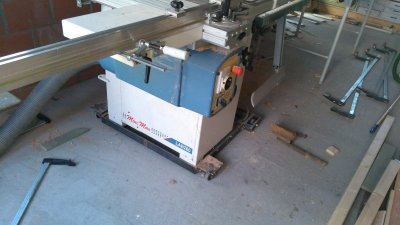

Mijn vader had iets gelijkaardigs gemaakt voor mij, alleen zijn er twee wielen niet draaibaar, dus dat is iets minder handig. Maar bij al lukt het ook:
Het grootste probleem bij het maken van mijn werkstukken is de ruimte: net genoeg voor mijn machines, maar zo goed als geen ruimte meer om te assembleren :(
