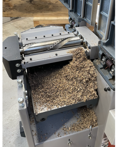

Hallo allemaal,
ik ben dus ongepland ineens trotste bezitter van een Hammer a3-31 geworden (met spiraalas). Het is een beul van een machine en hij schaaft fenomenaal. Ik loop alleen bij het schaven tegen dit issue aan, zie foto. Er lijkt dan vrij veel schaafsel toch niet in de afzuiging te vliegen. Dat is gek want als ik vandikte schaaf ligt er niks. De afzuiger is ook zeer fors en ik kan me bijna niet voorstellen dat het daaraan ligt. Herkennen jullie dit/hebben jullie ideeën waar dit aan kan liggen?
Ik dacht eerst dat het kwam omdat ik er nogal een forse afname mee deed (2 mm op een balk van 30cm breed) maar dit probleem was identiek met een kleinere afname en kleinere balkjes.
Ik hoor het graag!

ik heb het zelfde , misschien iets minder dan wat jij er hebt liggen maar hangt ook af van hoe veel je achter elkaar schaaft. Ik heb een Felder AF22 met 2 zakken erachter hangen, daar zal het ook niet aan liggen. Ik denk dat t erbij hoort.

Bij mijn sicar heb ik een complete bak onder de as zitten, die klem je vast met de vandikte tafel. Daar zit de afzuigslang op..

Ik heb een combinatiemachine van Hammer met daaraan vastgeknoopt eenzelfde machine. Met gewone messen nog. Verder ben ik ook niet heel tevreden over de afzuiging. Afzuigkracht, -volume genoeg, dat is inderdaad het probleem niet.

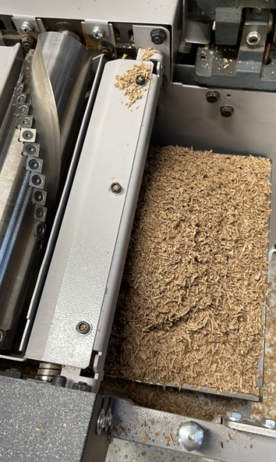

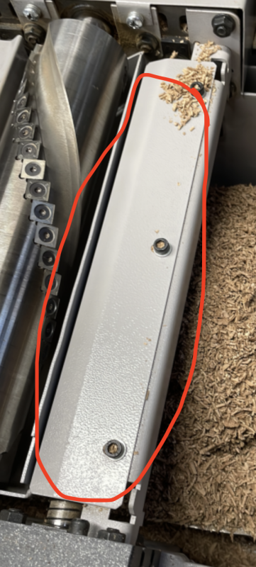

Ik heb er even naar zitten kijken en het lijkt alsof er gewoon teveel ruimte zit tussen de tafel en dit stuk waardoor er ivm de hoge spaansnelheid toch een deel ontsnapt. Ik ga kijken of ik iets kan fabriceren om ertussen te maken als verdikking daarvoor als dat uberhaupt kan. Eigenlijk wel een leuk 3d printer experiment :)

Ben ik ook aan aan het denken geweest.. Maar dan zou je een flexibele strip (rubber?) moeten hebben, zodat het contact blijft maken met de aanvoertafel als je die lager/hoger afstelt. Hebben we hier binnenkort ook een upgrade à la Marius Hornberger die Hammer/Felder gaat overnemen? :)

Ik denk niet dat het nodig is om volledige aansluiting te hebben met de tafel. Maar wel meer afsluiting dan dat er nu is. Wellicht even testen met wat tochtstrip. Net even een vriend gevraagd naar zn 3d printer maar die kon maar 18 cm aan. Op mijn vraag wanneer zijn grotere binnenkomt krijg ik geen antwoord.

Ik herken dat ook helemaal niet bij mijn A3-31 met spiraal-as. In ieder geval niet in die mate. Er ligt hooguit een klein handje schaafsel, meer niet, ook niet na vele meters schaven.
Wel blijft er iets schaafsel achter in de opvangbak, dat dan op de vandiktetafel valt op het moment dat ik die bak omklap van vlakken naar vandiktefunctie. Maar dat is ook maar enkele handjes vol.
Welke afzuiger heb je eraan hangen met welke diameter en lengte slang? En veel bochten erin?

Ik zou niet voor iets massiefs gaan, eerder ook een strip rubber. Een tochtprofiel (zo'n holle plakstrip) is denk ik dan ook het meest geschikt. Vooral omdat deze mooi kan afsluiten, maar ook niet te dik kan zijn waardoor eea gaat knellen en/of vervormen.
