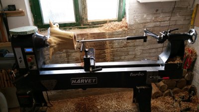

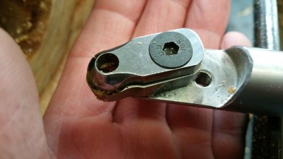

Afgelopen kerst een mesje en dat bovenstuk gekregen. ... ben best lief geweest. ;)
Maar nu pas gebruikt op mijn zelfgemaakt elbow hollowing system.

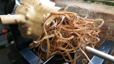

Daar komen hele mooie krullen vanaf.

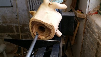

Wel eerst voor geboord met 50mm.
Het hout is Catalpa. ... dus vrij zacht. Toen ik op een diepte van 16cm was begonnen er trillingen te ontstaan.
Maar al met al ben ik er zeer tevreden over.
Hieronder een kort filmpje tijdens het gebruik.

Ja dat van trillingen herken ik. Ik heb de munrow hollower de kleine. As van 10 mm. Ik kom tot 20 cm dan zit ik eigenlijk al boven het maximum. Dikkere as is de oplosing.
