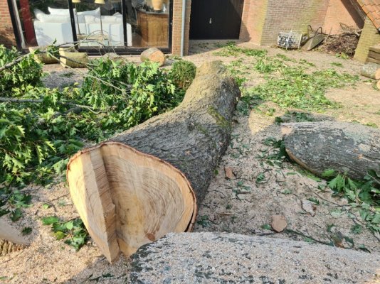

Hallo iedereen,
In mijn tuin liggen deze grote stukken eik die ik graag zou willen verzagen tot planken. We krijgen echter de zaagmolen niet tot in de tuin vanwege een lage garage. De stammen moeten dus buiten geraken,tot op de oprit. Heb me al suf gezocht, maar is er een manier om dergelijke stammen te transporteren?
Alvast bedankt!

Op rolletjes ? En met genoeg mankracht,
Beetje moeilijk in te schatten van een foto
Moet het door de garage heen ?

Wat zijn de afmetingen van de deur/poort waar deze door moeten?
En hoe kwetsbaar is het voorste deel van de tuin (terras?)
Mogelijk iemand met een mini/compacttractor om ze te verslepen?
Anders met een lier als ze in een rechte lijn naar de oprit kunnen en er een ankerpunt daar gemaakt kan worden (flink voertuig/tractor/vrachtwagen).
Mogelijk zijn ze eerst aan 1 kant iets op te tillen met een hydraulische lift om er een dolly onderste schuiven als ze eenmaal op harde ondergrond liggen.
Edit, met dat laatste bedoel ik idd iets zoals Wouter tegelijk met mij post…

Ja hoor, wel een beetje stevige.
Ik heb zo al menig stammetje verplaatst.
Met een paar ronde palen gaat het ook prima als het terrein een beetje vlak is.

Nog één vraagje: zo op het oog zit er een knik halverwege de stam. Ga je planken met knik gebruiken, of zaag je die later allemaal doormidden? Dan kun je wellicht nu de stam halveren, dat maakt transport veel gemakkelijker.

Hallo iedereen,
Alvast bedankt!
Doe het zoals in oude tijden. Rollen er onder en duwen maar. Elke rol die er achter onderweg komt voor er weer onder enz... totdat je bent waar je wilt zijn. Zelf op die manier met zn tweeën lasten verplaatst die we met 10 man niet getild kregen. We denken vaak te moeilijk maar vroeger waren ze zo gek nog niet
