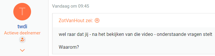

Bekijk bijlage 99339
in een video over de DF van meer dan 29 min mag ik verwachten dat daarin ook getoond wordt dat je de DF zo kan instellen dat hij de gaten breder dan nodig boort + hij zowel voor massief hout én plaatmateriaal gebruikt kan worden
mijn uitdrukking 'raar' slaat op de onvolledigheid van de video
Half inch shy heeft een YT FILMPJE GEMAAKT #56 over hoe je bredere sleuven kunt frezen met de DF 500 en 700. Op zijn site ook de uitleg en PDF met maatvoering. Met 10 mm frees komt hij met 2 x frezen op 56 of 58 mm. Dan kun je een pen van 56 x 56 erin zetten.
