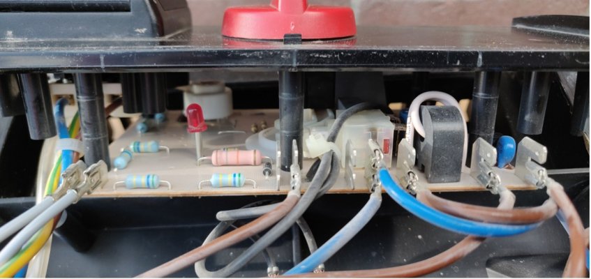

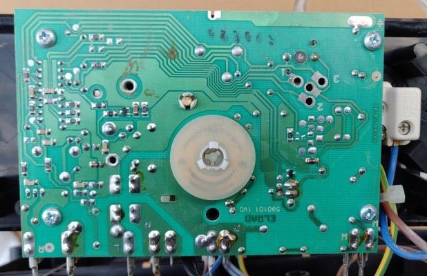

@Jan van den Broek schreef : De condensator ook gecontroleerd? Jij bedoelt hiermee een aanloop condensator waarschijnlijk ? Dat is meestal een groter formaat en die ben ik niet tegengekomen . Niet bij de motor noch op de printplaat , die ik gisteren gedemonteerd heb . Wat me wel opviel was hetgeen ik op een elektro/electronica forum las . Een forumlid wist in zijn antwoord aan de TS te melden : Géén enkele koolborstel motor is bedoeld om zònder ontstoorcondensator te gebruiken . Zelfs deze ben ik ook niet tegengekomen . Meestal zijn dat X- of Y types . Tot slot : Ik denk dat toch de motor de geest gegeven heeft .Hierbij een paar foto's van de printplaat .

OK. Dan is de motor toch ter ziele waarschijnlijk. Zijn de koolborstels nog lang genoeg en bewegen ze vrij in hun geleiding? Dat is het enige wat ik op afstand nog kan bedenken.

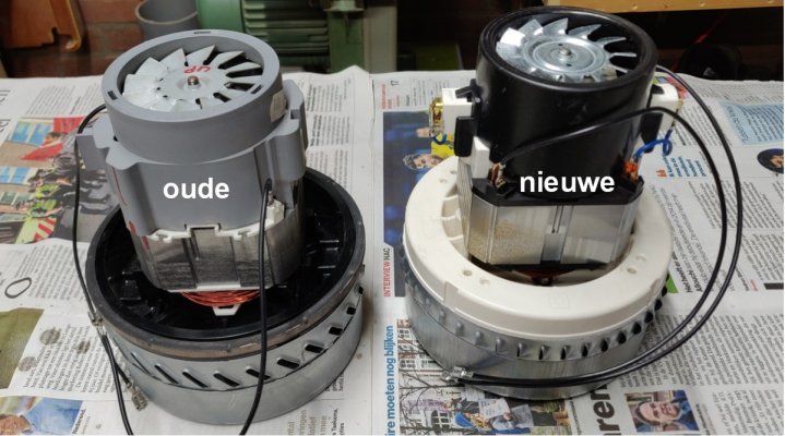

Goedenavond ,
Ik heb in het weekend toch besloten om een nieuwe motor te bestellen in Duitsland . Het is de motor die Jurriaan al aanhaalde (zie voorgaande post) Ik heb hem vanavond binnen gekregen en heb hem op diverse cruciale plaatsen gemeten of de maten overeen komen met die van de oude motor . Dat bleek aardig te kloppen . Daarna in de stofzuiger gepast en ook of het "deksel" goed aansloot op de onderbouw en dat paste . Morgen ga ik hem helemaal inbouwen en dan kijken of de stofzuiger het weer doet . Ik zal het laten weten .
