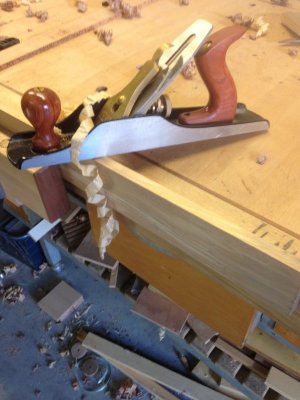

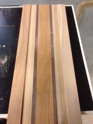

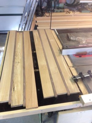

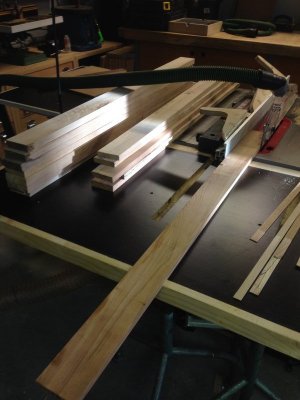

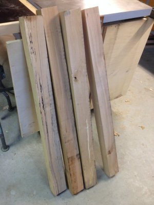

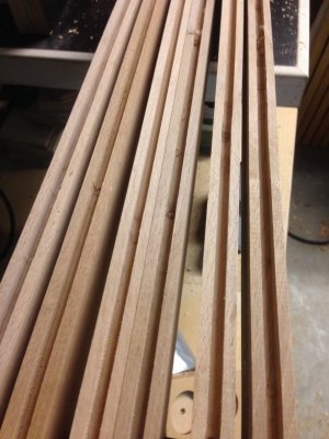

Enfin, het begint met het schaven van beuken. Dat had ik namelijk volop liggen.

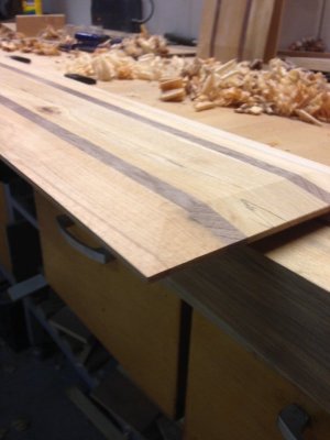

Vervolgens plankjes van zagen. Stripje noten ertussen, anders is het ook maar zo saai. Althans, dat viel eigenlijk wel mee want dit is beuken waar in sommige delen behoorlijk wat slaap zit.

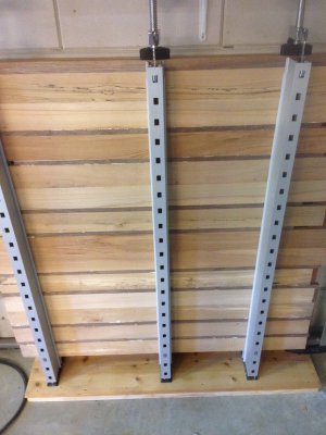

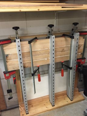

En vervolgens vlakken en panelen verlijmen, daar ging het plan een andere kant op.

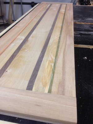

De bedoeling was om de kast met vingerlasverbinding met deze panelen in elkaar te zetten. Maar ik was wat te enthousiast geweest met het plaatsen van de panelen in de Plano lijmpers. Met deze grote hoeveelheid klemt het niet lekker en betekende dit de panelen niet echt vlak waren. Kortom er moest aardig wat vanaf geschaafd worden om mooie vlakke panelen te krijgen. Maar die werden te dun om als massief deel te gebruiken. Ik ging (na wat mijmeren...) voor panelen in een raamwerkje.

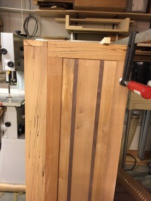

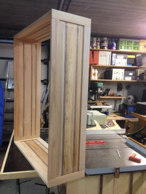

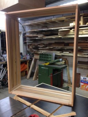

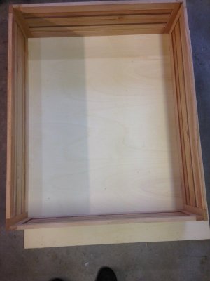

Al met al iets wat wel aardig uitpakte als zeg ik hetzelf. Paneeltjes afgeschuind. Frames met domino's in elkaar gezet.
Dan nog een achterkant en ik heb een frame voor een kast.

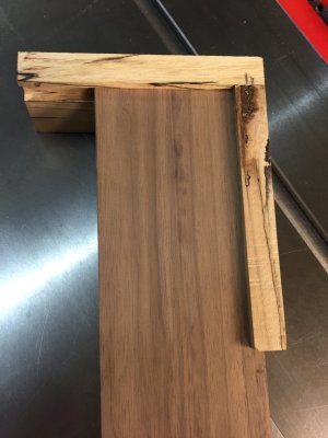

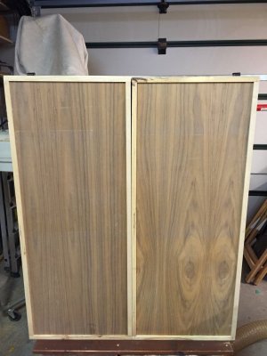

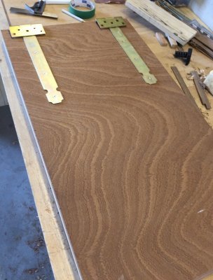

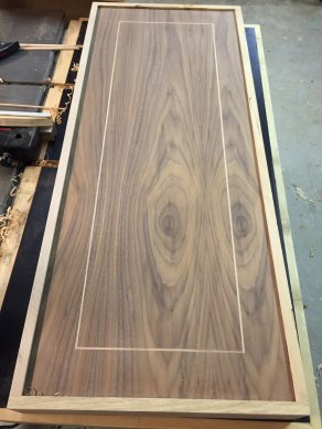

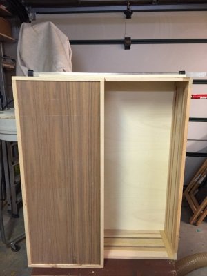

Ik wilde deuren met diepte zodat ik ook daar het eea in kon hangen. Ik had nog een multiplex deel liggen met notenfineer. Dat wilde ik als voorkant gebruiken. Uit de beukendelen die ik had liggen dan een frame halen. Het idee was eerst om de beukendelen in verstek te verbinden. Maar helaas zijn de delen die ik had niet lang genoeg. Toe ik de frame's voor de zijkanten maakte heb ik er geen moment bij stil gestaan dat ik de hoogte dan niet meer uit 1 balk zou halen. Dus het moest een ander verbinding worden waarbij ik met name hoogte moest halen. Op zich wel gelukt, maar uiteindelijk iets minder fraai..
Eerste een proefstukje voor de verbinding met het fineerpaneel en vervolgens deur gemaakt.
Hier zie je goed dat de zijkant zo eigenlijk een rommeltje is. Kortom, daar ben ik minder tevreden over. Maar het moest met het hout wat ik had liggen dus wat langere delen halen was geen optie..
Hier de twee deuren bij elkaar af.
Nu moet alles nog verlijmd, gemonteerd en de binnenkant verder ingevuld. Kortom nog een hoop leuk werk te doen.

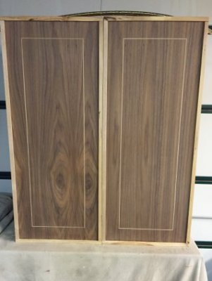

Ik heb de kast en deuren inmiddels wel gelijmd en de deuren nog van een biesje beuk voorzien. Dat is wel fraai geworden en geeft net even dat extra aan de deuren, waarmee het wat meer 1 geheel wordt.

Mooi die biesjes in de deurvlakken! Maakt het inderdaad mooier tot 1 geheel. Hoe heb je die er in gemaakt? Vind de zijpanelen overigens ook erg mooi geworden.
Heb dit gedaan met bovenfrees, 3mm freesje. Beuken schaven, met de handschaaf precies op dikte maken, verlijmen en dan vlak schaven en daarna nog wat schuren. Is redelijk eenvoudig te doen.

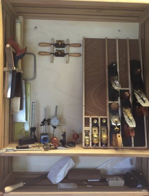

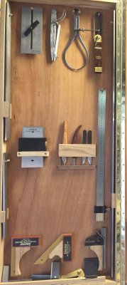

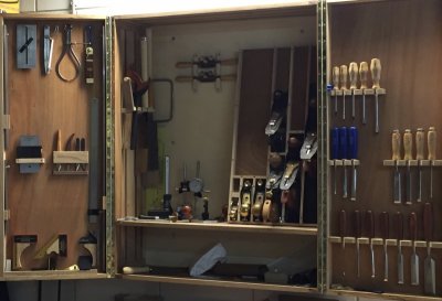

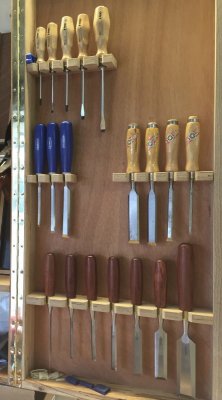

Tijd voor een update. De afgelopen periode tussendoor elke keer wat aan de kast gewerkt. Houders maken voor gereedschap, over indeling nadenken, etc. Eigenlijk wel erg leuk werk om te doen. Ben nog niet klaar, maar wel een eind op streek. In het onderste gedeelte komen nog laatjes, daar moet in nog aan beginnen.
Begonnen met de beitels en mijn goede schroevendraaiers.
Aan de andere kant al het meet gereedschap. Met wat ruimte voor nieuwe aanwinsten ..:) Overigens is alles geschroefd en niks gelijmd om in de toekomst aanpassingen te kunnen doen. Er zal gerust wel eens wat gaan veranderen.
Vervolgens de zagen:
En dan de schaven. Het schaafplateau kan open geklapt worden, daar achter heb ik wat fineer schaafjes en zaagjes die ik minder vaak gebruik. Tevens een plekje voor de twee spookschaafjes die ik heb. De grondschaaf moet ik nog een plekje voor vinden. Of op het schaafplateau of ik laat hem gewoon staan.
En een totaal overzicht tot dusver. Goed te zien dat onderin nog laatjes moeten komen. Dat wordt de volgende stap na de vakantie.

Prachtig! Hoe heb je de indeling bepaald? heb je eerst alles uitgelegd, of ben je gewoon ergens begonnen? Ik speel al jaren met het idee om ook zo'n kast te maken, maar het verzinnen van een goede indeling schrikt me elke keer weer af.

Ziet er prachtig uit Avos. Ik ben ook een (veel minder mooie) gereedschapskast aan het bouwen. Voor het bepalen van de indeling ga ik al mijn gereedschap op een tafel eerst uitleggen en schuif er net zo lang mee tot ik tevreden ben. En ik ga alles schroeven zodat ik de indeling aan kan passen.

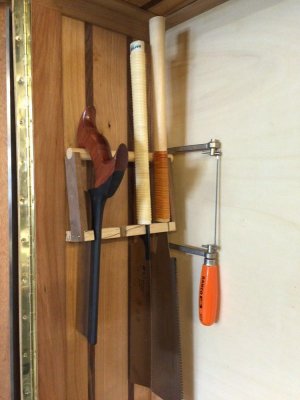

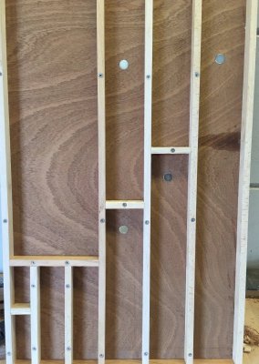

@ Jan Anton, ik heb het wel allemaal uitgelegd om een beeld te geven van het totaal en ook veel voorbeelden bekeken op internet. Het bracht me tot de eerste conclusie, maak het zo dat het later ook anders kan! Vandaar niks gelijmd, maar alles geschroefd, los van wat gaatjes kun je het dus zo verplaatsen. Verder ben ik gaan categoriseren, ik wilde dus dingen bij elkaar hebben. Niet de ene set beitels aan de ene kant en de andere set aan de andere kant. Daarnaast hangt gereedschap wat ik minder vaak gebruik hoger, op een iets lastiger te pakken plek. Ik vond het belangrijk om in 1 oogopslag alles te kunnen zien, dat geeft me overzicht. Dus de deuren zijn diep genoeg om een en ander op te hangen, maar ik wilde geen dubbele deuren bijvoorbeeld.
De schaven klemmen tussen de latjes en ik heb inderdaad een magneetjes gebruikt voor extra houvast. Dat werkt prima. Voordeel is dat je niet bovenaan nog weer een bevestiging moet verdraaien, je kan nu makkelijk snel pakken. Op de achterkant en aan de achterwant twee lange scharnieren geplaatst. Aan de voorzijde een oogje daar trek je hem makkelijk mee omhoog.
Uitgangspunt bij de kast was zoals ik in het begin schreef dat ik eigenlijk alles maak met wat ik het liggen. Dat geldt sowieso voor het hout, maar deze twee scharnieren had ik ook nog en dit geeft mooi extra houvast en ondersteuning!
Hier nog twee foto's van hoe eea is gemaakt:
(mij rijschaaf was nog wat vettig van camelia olie, dus dat is de vlek die je in de mahonieplaat ziet. Valt straks weg als ik het in de olie zet)
