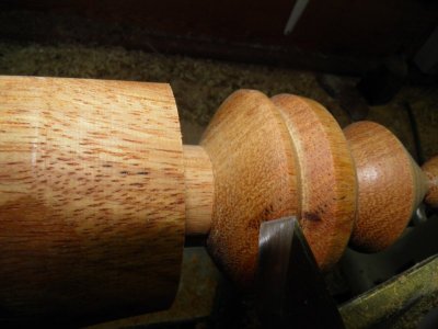

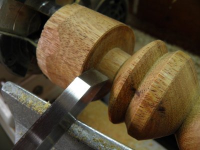

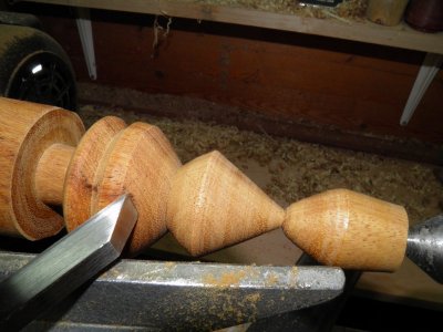

Op foto's, die ik gemaakt heb van het gebruik van de bedanbeitel zoals die op mijn verzoek door Wilco Flier (woodworker) is ontwikkeld, zie je de snijstand. Het vergt nogal wat oefening om met deze beitel om te gaan. Heb je het snijdend draaien één keer onder de knie, dan is deze beitel een uitkomst voor het draaien van b.v. vuren, grenen etc. Je krijgt een heel glad oppervlak.

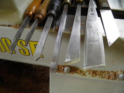

Ik doe er even een foto bij van meerdere platte en afsteekbeitels.
De beitel van Wilco heb ik laten ontwikkeld in trapeze vorm. Zo ontstaat een bedan die ook prima afsteekt zonder rafelige randen.

De beitel in het midden is de bedan in trapeze vorm van Wilco naar mijn specificaties (bij hem te bestellen verwacht ik)
De platte beitels rechts zijn handgemaakt door Gläser in Olberhau (Erzgebirge)
