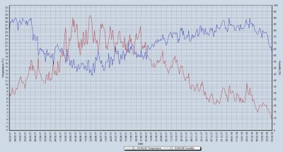

Ik verheug me al lange tijd op dit moment en heb dan ook wel al e.e.a. voorbereid. In het kader van meten = weten heb ik een jaar lang (vanaf 1 maart 2017 t/m nu) de temperatuur en luchtvochtigheid in mijn garage gemeten en geregistreerd, zie onderstaande grafiek.
De temperatuur lag afgelopen jaar tussen de -1,3 (te danken aan de Siberische Beer :p) en 32,5 graden. De luchtvochtigheid schommelde tussen de 40% en 92%. Niet de allerbeste waarden om mee te beginnen, maar wel des te uitdagender om deze binnen de marges te krijgen!

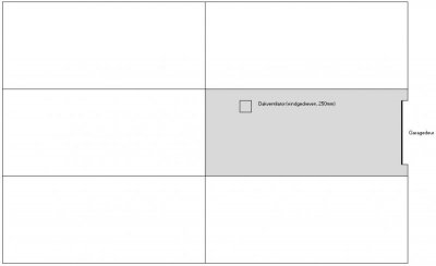

Dan nog even over de ligging. Onze garage ligt niet vast aan het huis, maar net daarachter. De garage is ingesloten tussen andere garages. Mijn inziens zorgen deze dus ook al voor een deel van de isolatie? :confused: Zie schetsje hieronder. De tussenmuren zijn halfsteensmuren.

Leuk die temperatuur en lv. Ik snap het niet want in de winter zou het een droger klimaat moeten zijn. heb je te weinig ventilatie ?
klaas0639
4 okt 2012
2.328
194
Gem. Winsum (Groningen)
Het beeld dat de grafiekjes geven klopt. (NB.: gereedschap in een schuurtje roest in de winter het hardst).
De luchtvochtigheid is te verbeteren door te verwarmen Bijv. elektrische verwarming (onpraktisch duur) of een leiding van je centrale verwarming door te trekken.
Of met een gaskacheltje (met afvoer naar buiten en voldoende luchtaanvoer). Zelf vind ik die optie wat (te) onveilig.
Petroleumkacheltjes (met afvoer en aanvoer van verse lucht) is niks (onpraktisch en duur; je blijft petroleum aanslepen).
Ventileren moet je natuurlijk ook in geval van elektrisch of cv-verwarmen.
Een luchtdroger biedt geen oplossing omdat je ook dan moet bijverwarmen. (de capaciteit van gangbare luchtdrogers is sterk temp. afhankelijk).
Wat isoleren betreft is de deur verreweg het belangrijkste. Dan volgen dak en vloer en tenslotte de muren. Zonder een goede oplossing voor de deur heeft isoleren geen zin.

Nog een toevoeginkje: Het beeld dat de grafieken geven ('s winters hoog, zomers lager) komt overeen met de tendens van het buitenklimaat. Ventileren zonder verwarmen zal dus niet veel uithalen.

Je zit met zo'n verzameling garages vaak met een vereniging van eigenaren. Dat limiteert je in de mogelijkheden van wat je kan doen. Omdat je garage tussen andere garages in zit, heb je niet de mogelijkheid tot ventilatie als je van binnen uit isoleert. Dus je dak rot weg. Uitwendig isoleren mag vaak niet , tenzij je het hele blok doet. Vaak is het het eenvoudigst om een kast voor je handgereedschap van een simpele verwarming te voorzien en de rest te laten voor wat het is.

Dit is deels waar. De andere garages isoleren een beetje door de stilstaande lucht. Bij energiepreststiebetekening heet dit een Aangrenzende Onverwarmde Ruimte.
Het klopt wel dat je energieverlies naar de andere garages hebt. Echter minder dan naar de buitenlucht.
Een vrijstaande garage zou slechter presteren dan deze geschakelde rug aan rug opstelling.

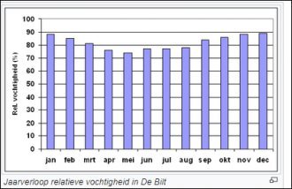

Een tijd geleden las ik dit stuk over vochtpercentages in hout en de invloed van temperatuur erop: http://www.woodweb.com/knowledge_base/fpl_pdfs/fplrn268.pdf
Beetje gericht op de VS maar Amsterdam wordt in de laatste tabel ook genoemd. Toch wel aardig om te zien dat je buiten met een vochtpercentage van 14-21% te maken gaat krijgen en dat er dan best een groot verschil gaat zijn als je naar binnen gaat waar je 8-12% wilt hebben.

En dat is precies waarom de harde cijfers maar een deel van het verhaal vertellen... in de praktijk daalt in een “normale” verblijfsruimte in de winter de relatieve luchtvochtigheid voor hout tot een veel te laag percentage. Hier afgelopen week in de woonkamer tot minder dan 25%, de luchtbevochtiger heeft flink gedraaid.
Alles is dus afhankelijk wat je gaat doen in de garage... hout langer opslaan of slechts kort bewerken. En natuurlijk met welk vochtpercentage je hout binnenkomt en waar je het daarna gaat plaatsen. Maar wat maatregelen lijken op zijn plaats....
De lucht binnenshuis wordt in de winter droog doordat de (woon)ruimte wordt verwarmd. Als het flink vriest kan het binnen onprettig droog worden. Een onverwarmde onbewoonde ruimte volgt ongeveer de vochtigheidsgraad van de buitenlucht.
Het effect van verwarmen is groot:
Lucht van bijv 10 graden C kan max. ong. 8 gram vocht per kg bevatten (100% relatieve vochtigheid). Verwarmen tot 20 graden C verlaagt de rel. vochtigheid naar 50 % (5% per graad is een mooie vuistregel).
