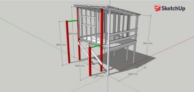

ok een vraagje ivm de fundering van een paalhut
Hebben de vraag gekregen voor een paalhut (initieel boomhut maar mensen willen toch liever de boom wat sparen dus wordt het een paalhut.)
alles is redelijk strak uitgevoerd, moet stijl en afwerking hebben van garage achteraan in de tuin
structuur: alles in geïmpregneerd hout,
gevel wordt afgewerkt met lariks gevelprofielen
dak: metalen golfplaten
hut komt op ong 1m70 boven de grond,
dak loopt schuin zodat aan kant van de buren de max hoogte 3m50 is. rechts is midden van de tuin met max hoogte van ong 4m
vooraan is een terras van 60cm
initieel zouden we geïmpregneerde grenen palen (90x90) gebruiken in metpalen van 90cm verankert in turbobeton

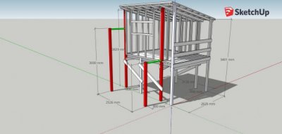

nu willen ze - 1 van de 2 zonen is nogal fervent turner van 10 jaar - een rekstok en ringen integreren
op de tekening de rode palen. (rekstok is op hoogte van ong 1M80, de ringen veronderstel ik dat ong op 3m vastgemaakt moeten worden)
vraag is
1. kunnen we voor de rode palen ook grenen palen gebruiken? of zouden we beter voor azobe palen gaan?
2. kunnen we die metpalen in beton gebruiken of moeten we die palen vastzetten met ingestorte U of H paal houders?
het blijft een veredelde boomhut dus misschien met levensduur van 4/5 jaar? voor hetzelfde kan het nog geïsoleerd worden en is het nog een soort van clubhuis voor pubers en staat de constructie er nog 10jaar...
Het is vooral het feit dat er een tiener rondjes gaat draaien aan die rekstok of ringen dat ons doet twijfelen
alvast bedankt voor de feedback

Ik ben geen deskundige maar als eerste zou ik voor een windverband zorgen. Dat kan met diagonalen in de vlakken maar ook met platen multiplex o.i.d. Verder natuurlijk de rode palen aan de buiten zijde goed verankeren anders gaat de gymnast geheid vliegen. Dit zijn zo maar de eerste dingen die in me opkomen.

Funderen hangt af van de ondergrond. Ook al is de constructie open, hij is wel windgevoelig. Op zakkende veengrond zou ik niet met betonvoetjes willen werken, dat gaat alle kanten op. Denk ook eens aan schroefpalen: http://bayo-s.nl/professional
Korte 1 meter stukken kun je met een hulpstuk zelf in de grond draaien, maar dit systeem kan 24 meter diep. Onze uitbouw aan de garage op veengrond willen we hiermee gaan funderen. Wij moeten 12 meter diep. De garage is ook gefundeerd vanuit de bouw, vandaar.
Verder is geïmpregneerd grenen, niet erg duurzaam. Misschien wel tegen rotten, maar de standaard groene palen zijn niet erg milieuvriendelijk behandeld.
Azobe zou ik ook niet nemen, dat is nogal ruw en splinterig, daar wil je niet je turnoefeningen naast doen. Risico op verwonding lijkt mij te groot.
Douglas palen eventueel afgerond zijn dan wat prettiger, en de vijf jaar die je voorstaat dat de constructie moet blijven staan overleven ze wel.
Verder de opmerking hierboven over de vergunningen is hier ook van toepassing, dus dat kan ik onderschrijven.

Een rekstok TEGEN een hut aan? Dat is vragen om driedubbele beenbreuken, schedelbasisfracturen en erger. Bij een rekstok moet je aan ALLE kanten ruimte hebben om te kunnen vallen.
Als er dan echt zoiets moeten komen, dan vrijstaand ergens in de tuin.

eigenaar heeft zelfs gevraagd om de vloer nog iets op te trekken naar 1m80 om er nog onder te kunnen lopen. gaan bekijken of de de volledige hut verhogen of de vloerbalken in raveeldragers bevestigen, hiermee winnen we al 14cm

ondertussen hebben we ook info gekregen dat de turn toestellen los van de paalhut moeten komen. Dit maakt het naar fundering voor de paalhut eenvoudiger.
denk aan 6 palen van 9x9 in metpalen verankert in beton. Twijfel nog een geimpregneerd grenen of douglas
nu moeten we eens kijken hoe we die turntoestellen kunnen verankeren met een vrijstaande oplossing... suggesties altijd welkom
