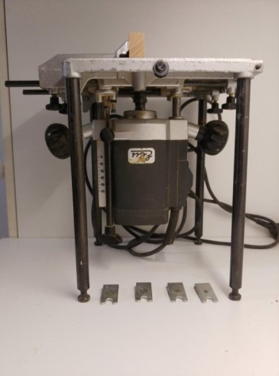

Ik heb de wisselas indertijd er wel bij gekocht ( Felder CF 531) en gebruik het sporadisch. Daarnaast heb ik een ELU freestafeltje van iemand gekregen en die pak ik veel vaker. Met de ervaring tot nu denk ik dat ik prima zonder de wisselas had gekund. Uiteraard gebruik ik de (Felder) frees wel waar hij echt voor bedoeld is.
Zonder een apart freestafeltje zou ik meer onthand zijn. Even een foto van het www als voorbeeld bijgeplakt.
Ik heb er een Ferm freesje onder hangen, maar er zijn ook legio anderen die er onder passen.
