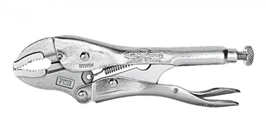

Zijn de schroeven gebroken terwijl je ze in het hout schroefde ?? of afgebroken met het draaien.
Dikkere schroeven zijn beter dan lange schroeven, en maak dat het hout vlak is waar de faceplate er tegen geschroefd word, 5cm lange schroeven zijn lang genoeg als je het hout op de normale manier vast zet en draait, dus niet in de lengte .
Je kunt een groef naast de schroeven draaien en dan met een vice grip pakken en er uit draaien.

Dankjewel voor je reactie. Ze zijn afgebroken toen ik ze erin draaide. Hout had ik wel al vlak gemaakt met een beitel. Ik ga op zoek naar dikkere schroeven en hoop de afgebroken schroeven eruit te kunnen pulleken. Ik weet niet wat een vice grip is, maar dat zoek ik wel op.

Ik heb dit laatst ook bij de hand gehad. Toen brak de schroef bij het uitdraaien - de kop er af gebroken:confused:.
Wat misschien het gemakkelijkste is voor jou: met een beitel - naast de afgebroken schroef - aan twee kanten een sleufje maken zodat je de schroef met een tang kunt pakken. Wel voorzichtig te werk gaan dat je beitel de schroef niet raakt, anders beschadig je je snijvlak. Ik denk dat die methode ook door Leo is bedoeld (een vice grip is volgens mij tang waarbij je de bekken vast kunt klemmen). Succes.

Doe wat Leo voorstelde. Gebruik een griptang. Die stel je in op de dikte en klem je dan vast. Draai een gleuf naast de schroef of hak het weg en draai dan de schroef eruit. Je kan het blok ook bewaren voor de houtkachel.
This is it.
Wat Ik bedoel is precies what Ik zei, zo nu opnieuw opspannen, probeer het precies op de zelfde plaats waar je het eerst gedaan hebt, eenbeetje draaien natuurlijk zodat de nieuwe schroeven niet op de oude gaan.
En ja een faceplate is de beste manier om een nieuw stuk hout te bevestigen, je kunt dan ook nog de losse kop gebruiken om de blok wat meer steun te geven.
Zo draai je blok rond en in de shape dat je het wilt maken een tenon er aan draaien zodat je het in the chuck/klauwplaat vast kunt zetten.
Gebruik de losse kop weer voor extra steun, gebruik de afkort beitel om een sleuf langs de schroeven te draaien aan beide kanten, en dan kun je de schroeven vast pakken me een vice grip tang en draai je ze er uit.

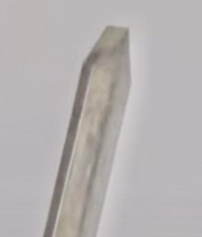

Parting tool/is een afkort beitel ??
