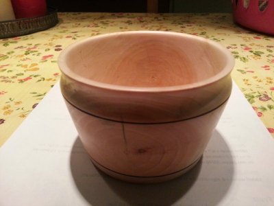

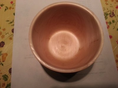

Hierbij wil ik de belofte invullen om het resultaat te laten zien. Al met al nog redelijk gelukt. Geen scheuren aan de binnenzijde en kon het blok goed uitdraaien. Ook de binnenzijde was redelijk gedroogd. Ik liep wel tegen een probleem aan: (welk ik ook niet opgelost kreeg) Doordat het hart er nog in zit heb je aan twee kanten een stukje waar je 100% tegen de draad in gaat. Ik kreeg deze plekken met geen mogelijkheid glad. Wie hier een oplossing voor heeft hoor ik graag. Ik ga er ook nog een dekseltje bij maken want tenslotte past er op ieder potje een dekseltje. Hieronder twee foto's van het resultaat.

Mooie schaal !! Vind vooral tof hoe je nog echt kan zien dat het een boom is geweest....
Zulke stukken kom ik ook wel eens tegen, dit krijg je met geen mogelijkheid glad( nou ja....ik krijg het niet glad met mijn vaardigheden...hahaha) .Dan grijp ik redelijk snel naar schuurpapier. Ik heb een haakse slijper waarmee ik erg mooi schalen kan schuren. Geeft wel een enorme berg stof helaas:eek:
Jurriaan
1 jul 2009
3.246
658
Beneden Leeuwen
www.houtenschalen.nl
Wat ik voor hele lastige draad doe is met een klassieke guts (dus geen celtic grind o.i.d.) met de zijkant heel dun hout afnemen, dus met de opening van de guts recht naar boven, als de draad heel lastig is. Wat dan nog tegenstribbelt, gaat inderdaad onder het schuurpapier.
Ballegooijen
3 nov 2013
128
's-Gravendeel
Ikzelf zit te denken om de turnmaster van Sorby aan te schaffen. Volgens mij kun je daar super mee scheerschrapen, wat volgens mij ook een heel glad resultaat geeft.
