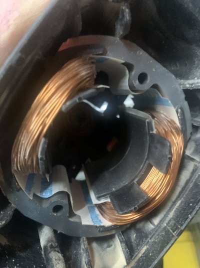

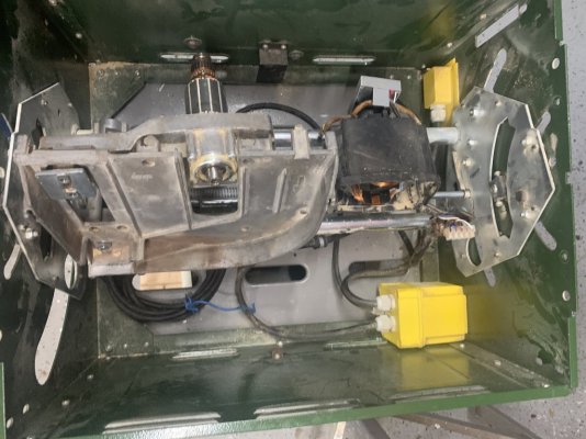

Ik heb de zaagmachine grotendeels uit elkaar gehaald en de motor ziet er goed uit.

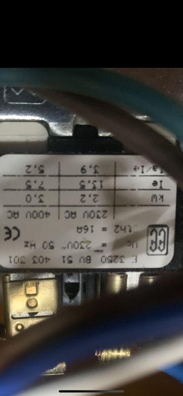

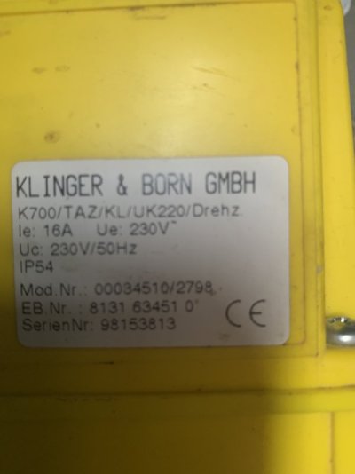

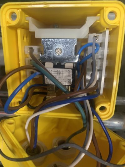

Waar zit een temperatuurbeveiliging?
Ik moet kijken hoe ik de schakelaar kan testen.

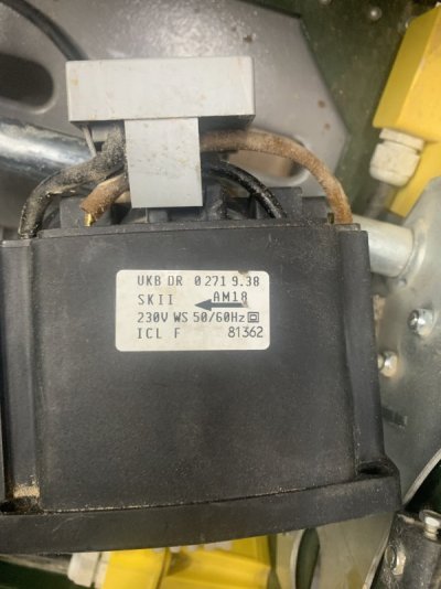

Mijn elektronica kennis is beperkt. Waar zit de aanloopcondensator?

8.104
2.613
Dat witte blok achter op je motor zit ingegoten elektronica in. Die zeer waarschijnlijk stuk is. En is niet los te koop.
