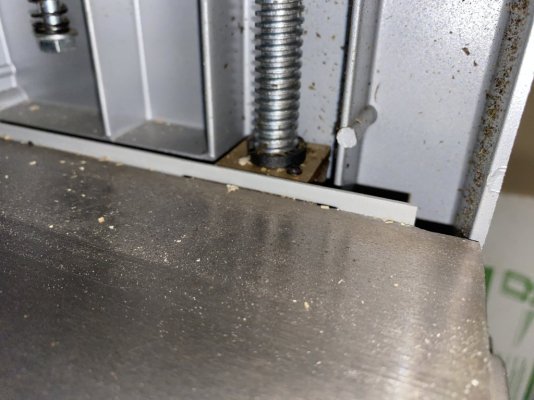

M'n HC 260 "vandikt" niet helemaal recht, alsof het in hoogte verstelbare tafeltje onder de draaiende schaafbeitels net een beetje scheef staat.
Wanneer ik er een stuk hout door voer, schaaft-ie er aan de rechterkant van de machine iets van tweederde / driekwart van een mm meer af dan aan de linkerkant.
De schaafbeitels zitten helemaal netjes recht in de draairol, en staan helemaal vlak recht in lijn met de aan- en afvoertafel boven, voor het vlakken.
Vandaar dat ik denk / hoop dat de onderste tafel wellicht iets links / rechts na te stellen in hoogte is?
Als het niet anders is dan is het zo, maar zou fijn zijn als het zuiverder kan.
Iemand een tip of advies?
elzenmaa
23 nov 2014
559
134
Je kunt de diktetafel afstellen.
Dat kan met de inbusschroefjes bij de spindels. Je moet de ketting onderin losmaken en dan zuiver parallel zetten. Heb het zelf nooit hoeven doen, maar op duitse fora is dit vaker beschreven, google op nachjustieren dickentisch hc260; dan vind je vanzelf resultaten
Wel is het goed om bij vandikte je werkstuk in het midden te hebben en je tafel glad, dus vrij van vervuiling uit je hout.
