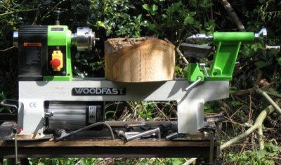

En bij de Woodfast zijn er 6 snelheden en met wat routine het duurt het ongeveer 15 seconden om de riem te verleggen, voor mij geen punt bij zo'n kleine mini draaibank met een trage snelheid aan boord en met maximale koppel ( wegens puur mechanisch versnellingen,zonder dimmerachtige elektronica) . Moest ik een grotere draaibank kopen dan moet wel een echte frequentieregelaar op.

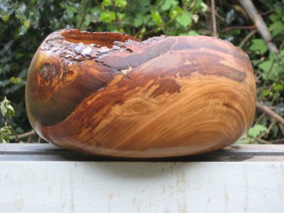

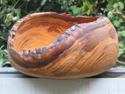

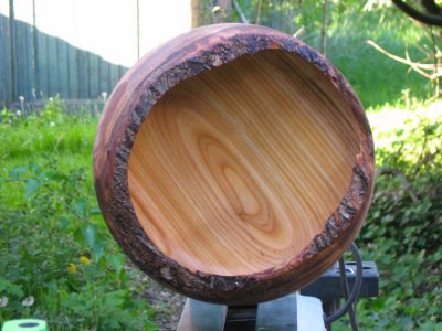

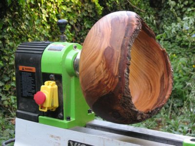

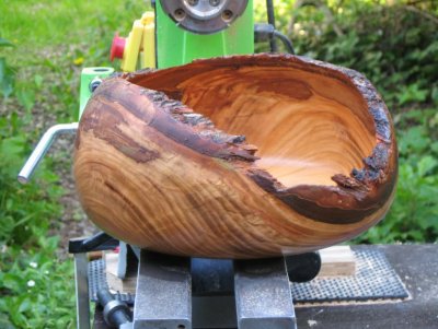

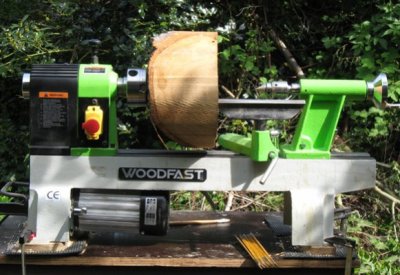

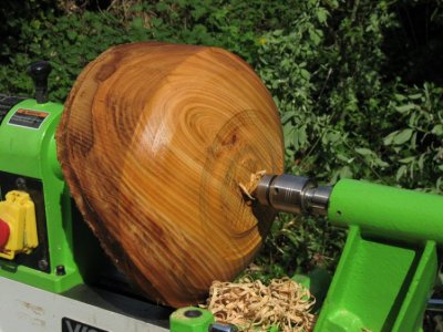

nou, een mens doet het met wat die heeft. Volgende werd op 350 toeren / min gedraaid, op het einde op 670 toeren geprobeerd maar dat ging niet. Een schaal met een hele grote onbalans. Kleddernat, en nat gehouden tijdens het draaien want het was een bloedwarme zomerdag. . Duidelijk is dat dit soort werk op een grotere draaibank zou moeten gedraaid worden, dat zou comfortabeler zijn.
De hevige kleur is geen afwerkingsmiddel maar gewoon was water om het nat te houden.
Gedraaid met twee 16 mm schalengutsen, die verschillend geslepen zijn.
Dit is mijn grootste en meest onbalans zijnde schaal, de rest was iets kleiner. Veel van dit kaliber zal ik op de Woodfast niet draaien want ik ben niet zeker dat het wel gezond is voor de draaibank.
Jurriaan heeft gelijk, een zware draaibank moet je hebben voor schalen en probeer dit niet op een kleine HBM of iets anders dat niet traag genoeg kan draaien.

Kersenhout. Het hout was nog nat: de boom werd niet zolang daarvoor geveld. Op een hete zomerdag, buiten, zal het te snel drogen tijdens het draaien en scheuren. Dus nat houden en daarna traag laten drogen.
