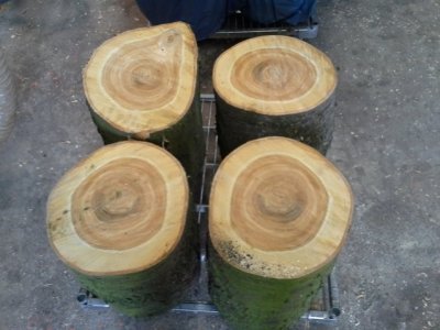

Gisteren weer eens wat eiken gedraaid. Uiteindelijk worden het zwarte schalen. (of zoals Liam Flynn het zou noemen: "ebonized oak"...)
lekker dik afnemen....

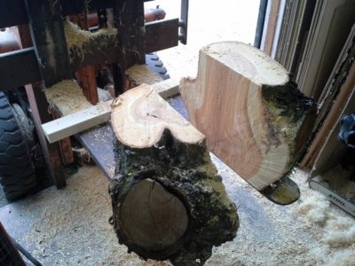

stukje draaibeleving naar de mensen toe...

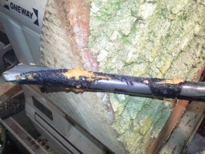

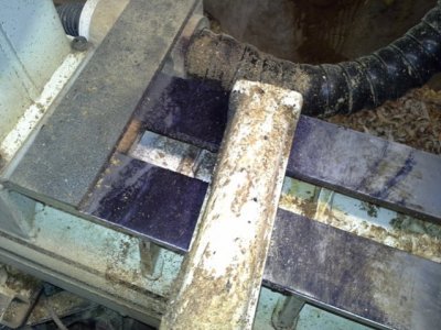

wat een troep geeft dat looizuur toch....

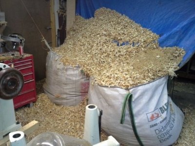

de krullen trouwens ook....
klaar voor transport....

Is t een idee om de deur van de schuur zo groot te maken dat je er een aanhangwagentje in kan rijden ? Dan kan je de krullen rechtstreeks in de aanhangwagen draaien:eek:
Ongelovelijk wat dat looizuur doet....krijg je deze aanslag er goed af ?

Ben ook wel benieuwd hoe jij de aanslag van het looizuur van je draaibank afkrijgt? Na het draaien van de de kastanje schalen die ik pas op het forum zetten heb ik nog steeds de aanslag niet goed van mijn gereedschap en draaibank kunnen krijgen.

Ik heb ooit ergens gelezen, aanslag van gereedschap afhalen met ovenreiniger.....
Zit geen garantie op mijn opmerking!!!!
Mmm, lijkt me niet. Ovenreiniger is gewoon een (hele sterke) syndet - vetoplosser dus. Ik kan me niet voorstellen dat looizouten van ijzer daar in oplossen. Ik verwacht eerder dat je iets zuurs zou moeten gebruiken (citroenzuur, bicarbonaat, melkzuur, dat zoort zooi)

Ik gebruikte tegen de looizuuraanslag altijd drechseltreff (http://www.willyvanhoutte.be/nl/catalog/show_cat/1549) werkte perfect, maar dat is nu net op... Maar misschien doet WD 40 het ook wel, dus dat dacht ik maar eens te gaan proberen, tenzij iemand zegt dat dat niet zal werken?
Om alle andere aanslag van de draaibank te poetsen heb ik eens keramische kookplaatreiniger gekocht. Werkte redelijk goed.

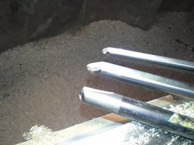

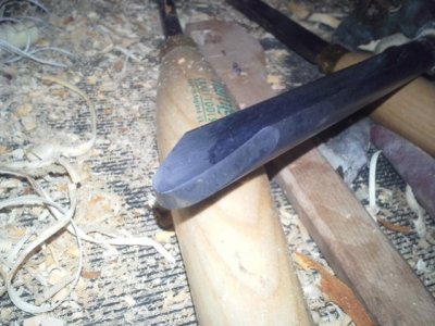

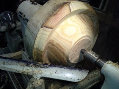

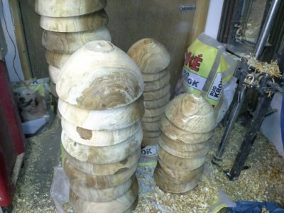

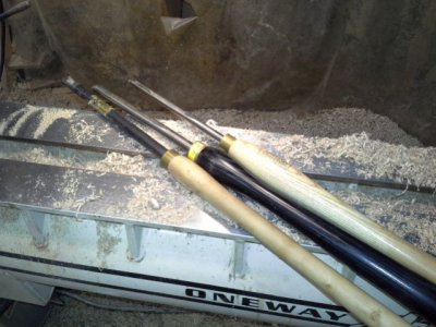

De schalengutsen die ik gebruik zijn van
Vicmarc 3/4 inch (fijn ding voor het grove werk, met een verzwaard handvat, redelijke standtijd, belachelijk duur)
Hamlet 1/2 inch 2060 staal (voor het iets minder lompe werk, goede standtijd, ook erg duur en wordt niet meer gemaakt) Deze 2 beitels zijn vrij extreem "vingernagel" geslepen. (zie foto 1)
En een Crown 1/2 inch PRO PM gold (all round, super standtijd en ligt iets fijner in de hand dan de hamlet vind ik, maar da's persoonlijk natuurlijk, ook duur) Ik heb er net weer een aantal gekocht... En om de verschillen te kunnen testen heb ik zowel de cryo versie als de "gold" versie besteld.
Voor de afwerksnede gebruik ik nu een Hamlet 1/4 inch "deep flute" Cryo versie. Ik kan niet zo goed omschrijven waarom, maar ik maak daar betere oppervlaktes mee dan met het hardere staal.
Op foto 2 en 3 zie je ook nog een Woodcut. (stijf ding met HSS topje) hiermee doe ik meestal de binnenkant bodem van de schaal...

Ik heb een paar jaar geleden veel eiken bewerkt. En daarna alles met water en een beetje soda schoongemaakt. Dat werkte prima.

Ik doe meestal aal wat WD40 op mijn draaibank en andere gereedschappen voordat ik begin.
Bevalt mij goed.

WD40 is een petroleumderivaat, en is redelijk in het oplossen van (dunne filmpjes) roest. Of het looizouten oplost weet ik niet, maar ik waag het te betwijfelen. Citroenzuur zal inderdaad werken, en dat soda werkt verbaast me ook al niet zo. Dat kookplatenreiniger voor 'normale' aanslag werkt is ook niet heel onverwacht.
