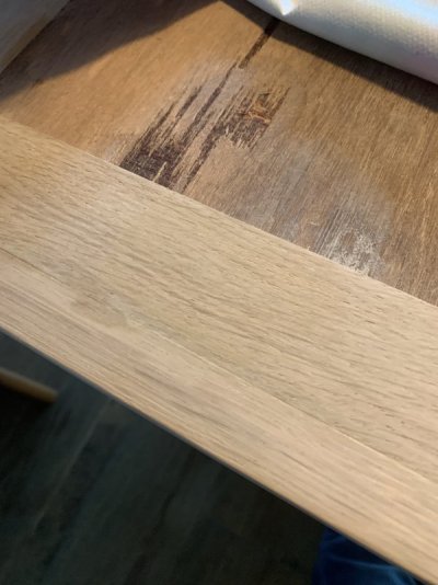

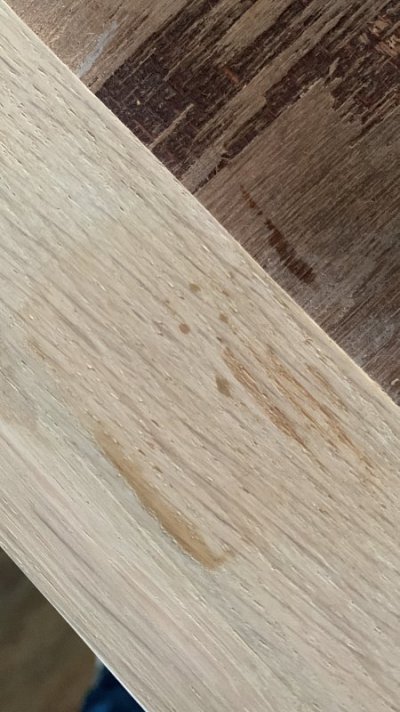

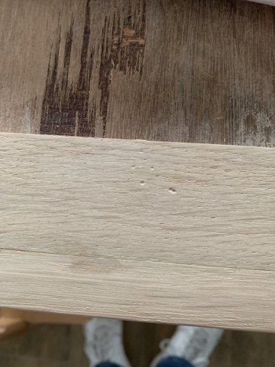

Hoi,
Ik heb goede ervaringen met bona mix en fill. (Weet niet of ik merknamen mag noemen?)
Ik gebruik het om tackergaatjes op te vullen of om beschadigingen te repareren. Zie foto’s. Het eindresultaat is nog niet geschuurd en ook niet afgewerkt. Over osmo ben ik tevreden. Maar ik heb het alleen op meubels gebruikt, nooit op een vloer. Dat durf ik dus niet te zeggen
Groet,
Jochem AEDD9A53-BCCB-48EF-96B1-6F5930B89F96.jpeg099DF495-E541-4707-A43B-9ED6B30F4CC1.jpeg47A9A06B-4AFB-43DE-988D-C7EA5B447309.jpeg
