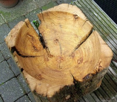

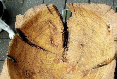

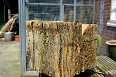

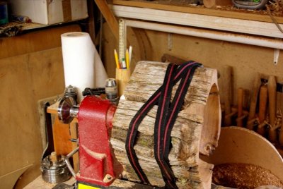

Ik heb een tijdje geleden een stuk van een eiken meerpaal gekregen (met toestemming ingepikt)
Kijken of ik er wat mee kan op de draaibank.
Wat is zon,n schalenguts toch fijn.
Ik moet hem nu nog schuren aan de binnenkant, ik schuur alleen waar ik gedraaid heb.

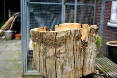

Kijk je wel een beetje uit met dit soort objecten? Er hoeft maar een barst verder door te lopen en voor je het weet breekt er een stuk uit wat door de werkplaats vliegt, waarna je draaibank zichzelf door onbalans ook lanceert.

bedankt voor de waarschuwing, ik heb er wel rekening mee gehouden dat er een stuk weg zou kunnen vliegen, heb niet meer dan 350 toeren gedraaid.
Maar nooit bij stilgestaan dat de draaibank er dan ook vandoor zou kunnen gaan.

Dat is idd waar... als een kwart of zelfs een derde weg is gaat de draaibank de lambada dansen ....hihihi.
misschien dat een paar ronde met ducktape dit verhelpen ?
10.783
2.622
Ik heb al eens moeten rennen om de hoofdschakelaar uit te zetten. De draaibank ging uit wandelen.

Ik zal kijken of er een sjorbandje omheen past, anders inderdaad ductape.
Wikkel er een paar lagen vershoud- of andere statische inpakfolie om, dat kan behoorlijke krachten aan. Wel even goed op de draairichting letten, zodat het uiteinde geen "tegenwind" vangt. Als je duct tape gebruikt zonder tussenlaag trek je die mooie verweerde buitenkant los.
