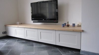

Enkele maanden geleden maakte ik een tv-meubel met eiken blad:
Het blad is zo'n 19mm dik en aan de rand boven de deuren opgedikt naar 38mm. Het blad heb ik verlijmd mbv domino's 3x vernist aan de bovenkant en 2x aan de onderkant. Verder is het blad aan de corpussen geschroefd van binnen de corpussen uit.
Nu zag ik gisteren dat het blad op het uiteinde (links van de tv als je ervoor staat) nogal "onrustig" was, het heeft zich wat vervormd. Toen ik dichterbij ging kijken merkte ik dat er 1 plank zelf doormidden aan het barsten is. Blijkbaar wilt de plaat toch ergens bewegen... Nu, als ik het mooi opschuur en opnieuw vernis zal er van de barst niets meer te zien zijn, ik heb het snel genoeg opgemerkt, maar ik zou natuurlijk niet willen dat het hout verder gaat werken en dat de barst zich verderzet...
Gezien de muren nog niet afgewerkt zijn (maar dat binnen een 2 maand wel worden) zou ik de plaat er weer kunnen afnemen...
Zou het een oplossing zijn de plaat er weer af te halen en groeven in te zagen aan de onderzijde?

Als ik inzaag, om de hoeveel cm moet ik inzagen en hoe diep? Loop ik dan niet het risico dat de plank dan doorbarst op de plaats van de insnede?
De plaat wil nu eigenlijk los komen van de kast, dus omhoog komen maar word tegengehouden door te schroeven...

Ik heb gaten geboord met 5mm voor schroeven van 4.5mm dik, dus zitten die niet vast in de corpus, maar natuurlijk zijn die wel aangespannen... Ik weet niet of de plaat zo te weinig zou kunnen leven... De plaat heeft de neiging om te willen opkrullen, als ik de schroeven los zou die hol gaan staan denk ik...
Eiken kan wel 10% werken. Nou zal dat in dit geval wel mee vallen, maar 2% op 50cm is nog steeds 1 cm wat het kan werken. En dat moet ergens heen. Als het niet opzij kan, dan gaat het omhoog of omlaag.

Ik heb de gaten van binnenuit geboord en verzonken, daarna schroeven met verzonken kop erin... haal ik dan de schroeven er beter weer uit, grotere gaten boren door de corpussen en nieuwe schroeven met bolle kop met een sluitring tussen de schroef en de corpus zodat het wat kan bewegen?
Ik wist niet dat het zoveel was... Hebt u een voorstel voor het beter bevestigen van het blad?

Bolkopschroef met sluitring is een goed idee. Van het gat een sleufgat maken. Kun je doen door met een boor het gat op te ruimen, heen en weer te bewegen. Kan ook met een bovenfrees of de dominofrees.

Je kan van de gaten sleuven maken. Sleuven van 1,5 cm.
Of met bladwervels.
Maar let ook op andere valkuilen. Bijvoorbeeld als hij aan de kopse kanten te klem tegen de muur zit. Of als er een dwarslatje onder is gemaakt. Of er is een magneetje aan de onderkant geschroefd, om een klepje dicht te houden, maar dat dat magneetje dan tegen een voorkantregel aan komt. Enz enz.

Ik zou dan zeggen, een beetje alles samengevat, het blad alleen vastzetten aan voorkant van de corpussen. De schroeven erachter "schuivend", bijvoorbeeld in een slobgat.
Het blad aan de muurzijde iets vrijlaten, en daarboven dus - waarschijnlijk helaas - een plint die op de muur vastzit en in het geheel niet vast zit aan het blad. Het blad krimpt/zet uit dan onder deze plint zomer/winter heen en weer.
Het makkelijkst (heb ik met mijn vensterbanken): het blad in het geheel er los opleggen. Bij een kast tegen een muur is dat in mijn ogen een prima oplossing. Het gewicht houdt het blad wel op zijn plaats. En het kan makkelijk tegen de muur geschoven worden, mocht er toch beweging geweest zijn. Alleen mag het blad niet te ver aan de voorzijde uitsteken, als iemand daar dan op zou leunen kan het hele blad kiepen. Bij deze kast is dat niet aan de orde.

OK, ik zal de domino even uithalen en sleufgaten maken dan. Bevestiging vervolgens met schroeven met bolkop met sluitring. Dank je.

Maak ik dan nog groeven in de onderzijde van de planken?
Ik heb vorige week hout gehaald voor een gelijkaardig blad voor op de dressoirkast waarmee ik bezig ben... ik zou beter investeren in een vochtigheidsmeter zeker? (rekening houdend met de opmerking van TUOH)?
