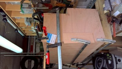

Hoi allen,
Af en toe post ik al wat hier op het forum zij het nuttig en soms totaal onnodig :) maar ben nu na het aanschaffen van wat gereedschap bezig met mijn eerste project. Een disselbak voor ruimteuitbreiding van de bagageaanhanger. Het wordt een bak van 76 breed 37 diep en 50 hoog. Voorwaarde was dat de gasfles erin gaat passen. Omdat de bagagewagen een verloop heeft en de deksel ook nog uitsteekt naar achteren is er een verloop in gemaakt van 8cm.
Eerste foto's van het project:

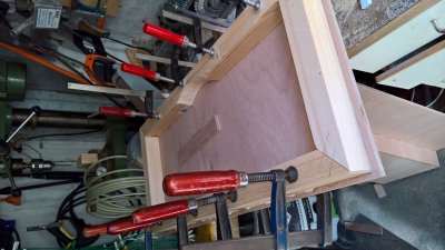

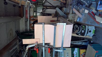

De achterkant in wording:

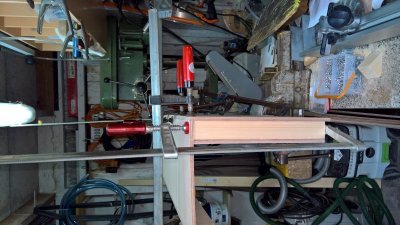

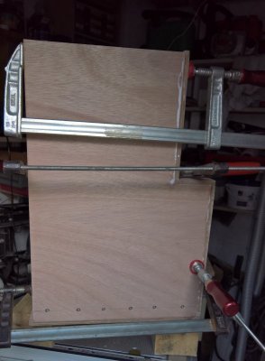

De bodem in wording: Het is niet het knapste werk maar functioneel :)

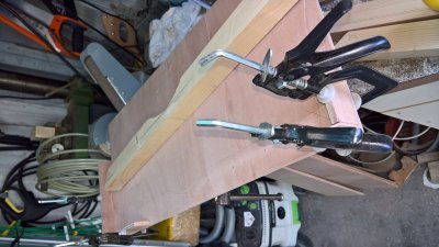

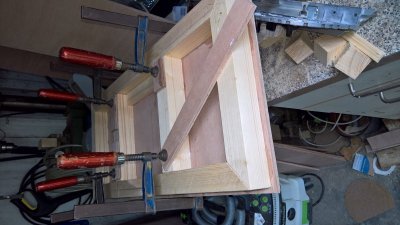

Achterkant en bodem worden samengevoegd, ik kom lijmtangen te kort dus heb op sommige stukken maar twee lijmtangen gebruikt zoals ik vroeger van me ouwe heer geleerd heb om toch de lengte te halen.

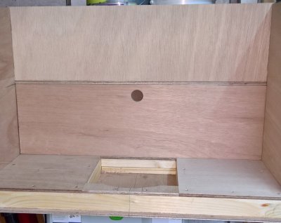

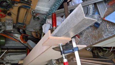

Work in progres, voorkant, zijpanelen en deksel. Hierna komen er nog twee bakken in met lader erin waar de vrouw weer over de indeling gaat.

Ben benieuwd hoe hij straks op de aanhanger staat! En wat een berg lijmklemmen heb je toch altijd weer nodig, ik blijf me er telkens over verbazen.. :)

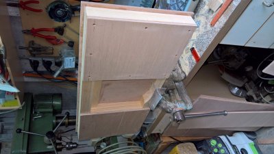

Kleine update een zijpaneel zit er nu op. Ik kom echt lijmtangen te kort zeg. Zijpanelen zijn wel in hoogte iets te kort maar dat los ik later wel op. Later het tweede paneel en dan eerst de gaten boren voor de klem die om de dissel moet maken van draadstaal.

Zo weer eens een zijpaneel erop gelijmd. Nu eerst op zoek naar bevestigingsmateriaal dat om die stang van de aanhanger kan. Dan gaten boren en kan de voorkant erop gelijmd worden.

Weer stapje verder, de loze ruimte is nu opberg ruimte geworden. Moet nog wel wat weg schuren zodat het echt passend wordt. Het is niet zo strak als alle andere projecten hier op het forum maar goed ik doe het voor de hobby.

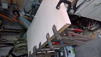

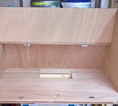

De binnenbakken alvast gezaagd zodat de voorplaat er eindelijk op kan. Vrouw wil een diepe bak en een met lade's want joepie het bestek past erin! De bakken gaan ook gemaakt worden van 9mm multiplex want heb 2e plaat gekocht en gelijk ook laten verzagen om een verrot stuk hout aan de woning te vervangen. De aanwinst van de schuiftafel heeft zich ook bewezen gezien ik nu makkelijk 44cm breed kan verzagen.

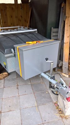

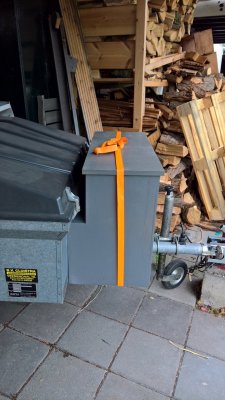

Zo een hele hele tijd later :)

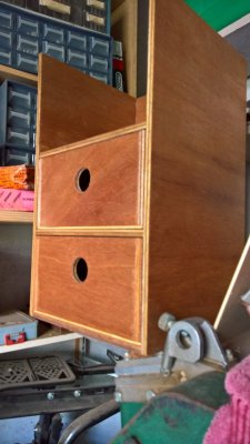

Ik heb een grote bak gemaakt gelijk aan onderstaande bak, echter heeft deze uitsluitend opening aan bovenkant. De op de foto heeft 2 lades voor bestek en andere zaken. De deksel moet ik nog over nadenken, dit ging niet zoals gewenst maar goed met spanband kan je hoop oplossen. De gasfles komt in het midden te staan. Als het niet uit elkaar gevallen is op weg naar de camping heb ik goed werk geleverd ;)

Ja die heb ik liggen. Maar dat past niet helemaal lekker. Ik ga er nog even flink over nadenken en na de vakantie gaan we wel kijken hoe we een en ander gaan aanpakken. Misschien ga ik een hele nieuwe bak maken. Zoveel kost het nou ook weer niet.

Ja ik begrijp dat de deksel aangepast moet worden. Dat ga ik na de vakantie aanpassen. Nu voldoet een spanband. We rijden toch in een keer naar de camping in NL :)

Vergeet niet om een gaatje (rond 12mm) te boren in de bodem om eventueel lek-gas uit je fles te lozen.
Groet Willem
