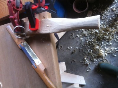

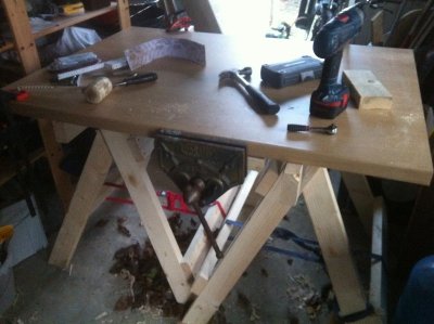

Ik heb nog geen echte werkbank, maar voor dit projectje heb ik mijn zaagbok-en-restje-keukenwerkblad constructie gepimpt met een bankvijs die ik in afwachting van de werkbank al had gekocht. Lijmklemmen hebben echt wel hun beperkingen, zeker op een formica ondergrond.
De werkwijze was geïnspireerd door Paul Sellers (alweer: zie Reinoud), al moet ik erbij zeggen dat mijn instrumentarium nog vrij beperkt is. Ik heb wat beitels, een zaag die bedoeld is voor de bouw (met een paar afgebroken tanden omdat ik er een nagel mee heb doorgezaagd), een rasp uit de gamma, een antieke spookschaaf die ik behoorlijk scherp heb gekregen (zie Reinoud) en een guts die Reinoud al had opgegeven maar die ik min of meer heb gerestaureerd.

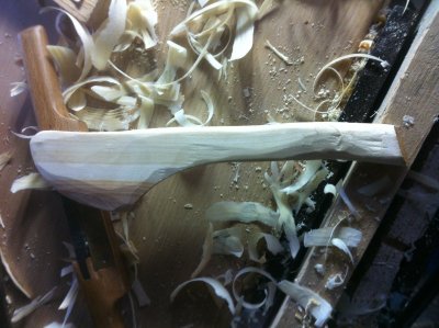

Die spookschaaf is echt een heerlijk ding, ik vrees de dag dat Reinoud ze terug wil. Deze foto is van de eerste test na het slijpen:

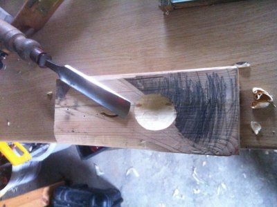

Over de guts ben ik minder enthousiast, ze is nogal klein voor dit soort werk en echt scherp heb ik ze ook niet gekregen. De test in een balkje den was hoopgevend, maar gedroogde beuk is niet bepaald boter...

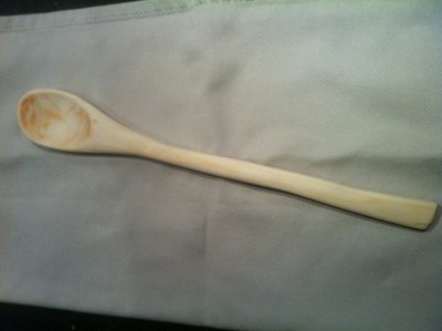

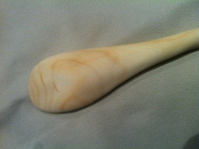

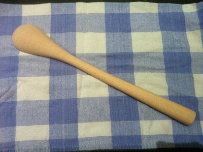

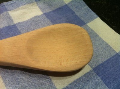

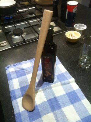

Na een hoop zagen, beitelen, schaven, raspen, schaven, raspen, schaven, schuren, eens aan mevrouw laten zien, verder schaven en schuren is dit het resultaat:
Het is een vrij lang exemplaar geworden want ik haat lepels die net niet in de pot vallen. Ik vind hem nog wat lomp, maar dat komt ervan als je met een dikke plank begint en nog niet het lef hebt om van in het begin genoeg hout weg te halen. Verder is hij niet mooi symmetrisch en heeft hij nog wat bultjes waar er een mooie vloeiende lijn zou moeten zijn. Maar het was leuk om te doen -ik ga zeker nog lepels en spatels maken- en moeder de vrouw was erg blij met haar nieuwe lepel en apetrots op haar mannetje, dus mission accomplished!

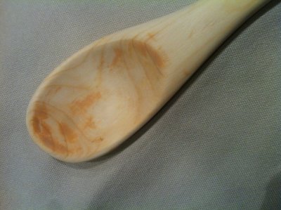

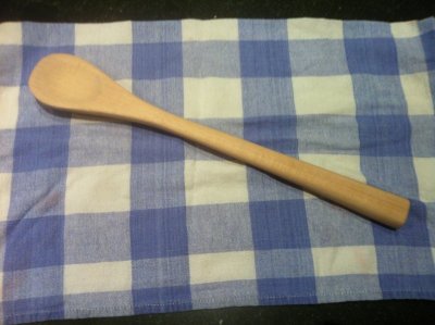

Nooit gedacht dat kersenhout zo kan jeuken, vooral als het in het schuurje ligt te liggen. Als het jeukt moet je krabben, dus ik heb mijn bijl, zaag, guts, beitel, spookschaaf, schraper en schuurpapier ingezet met alvast het volgende resultaat:
Er zaten een paar knoesten in dit stuk en terwijl ik het groene hout aan het bewerken was werd ik zo'n beetje gedwongen om de draad van het hout rond die knoesten te volgen. De vezels scheuren heel makkelijk open, het had bij momenten meer weg van asperges schillen dan hout bewerken. Maar van de nood kan je ook een deugd maken, niks mis met een beetje golvende steel, dat geeft de lepel karakter. Ik ben vrij snel gestopt met in het groene hout te werken en een paar dagen later heb ik dan de droge lepel afgewerkt met schraper en schuurpapier.

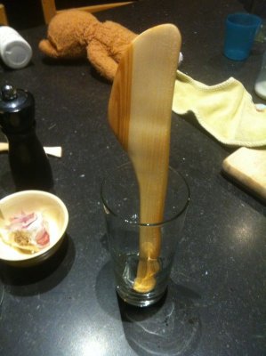

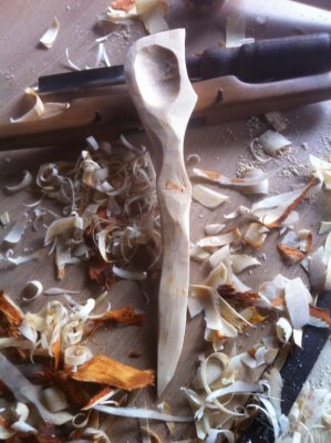

Helaas, als je krabt gaat alles alleen maar meer jeuken, dus vanmorgen heb ik nog snel deze spatel gemaakt:
Het hout heeft weer grotendeels bepaald hoe de vorm van de steel eruit ging zien. Voor de kop van de spatel wou ik vooral het oranje verkleurde gedeelte behouden. Helaas liep dat niet zo diep, dus daar moest ik vooral zo weinig mogelijk weghalen en de vorm van daaruit verder uitwerken. Dit is een bijzonder mooi stukje hout, echt leuk om de tekening zich te zien ontwikkelen onder het schaven. Eens benieuwd wat dit wordt na drogen (en dus verkleuren) en schuren.

Dit weekend heb ik nog een momentje gevonden om wat in het hok te klooien. Eerst de spatel maar eens afgewerkt.
Ik ben er wel tevreden over en ook mevrouw vindt hem erg mooi. The proof of the pudding is in the eating natuurlijk dus ik heb hem meteen ook getest in actie en die test heeft hij met glans doorstaan. De vorm is perfect om eten in de pan om te roeren en alle stukjes in de rand van de pan los te krabben. Die vorm ga ik nog maken.
